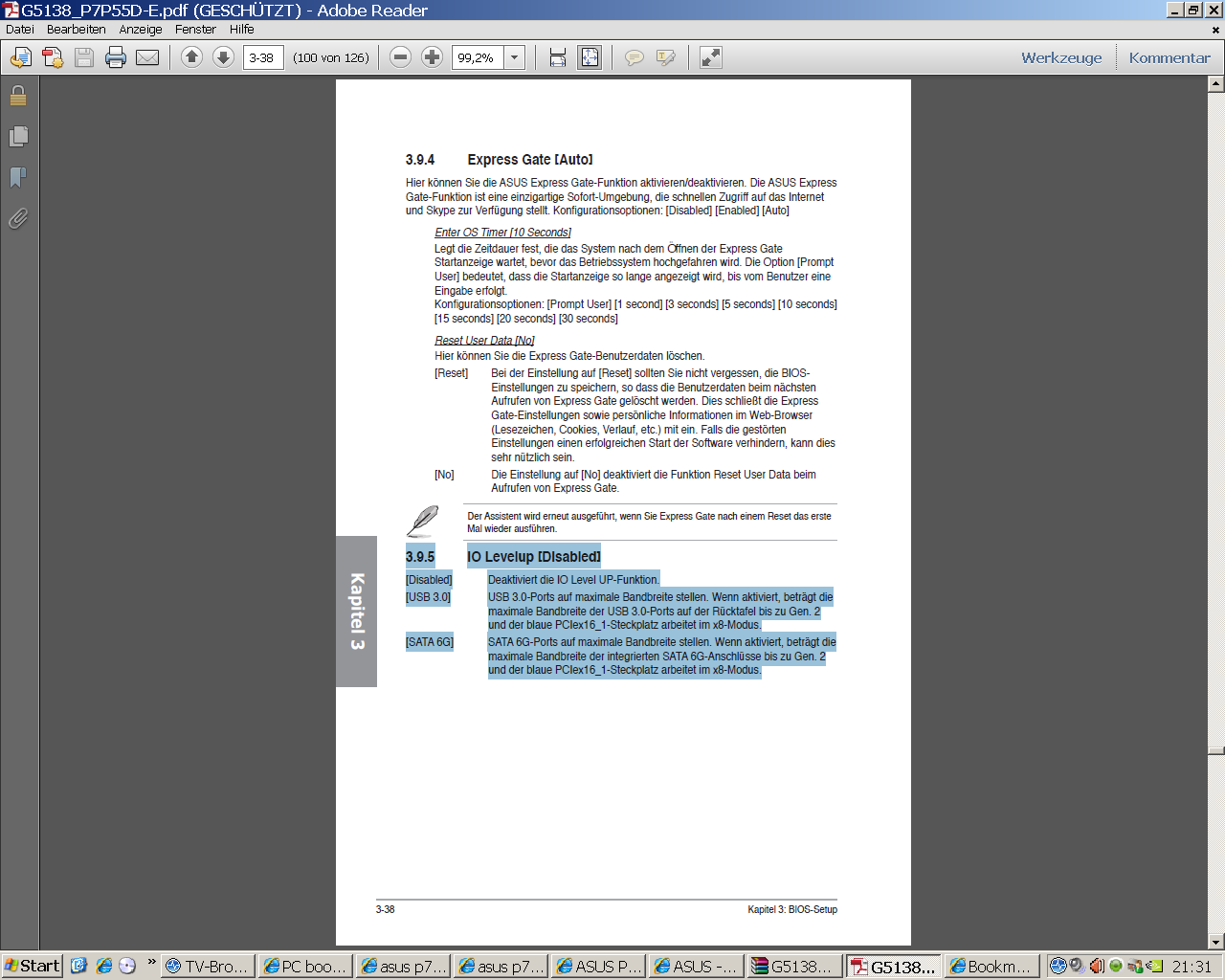

Hab es gerade versucht, bei meinem ASUS Board heißen die Einstellungen natürlich alle ein bisschen anders, hab aber im gesamten BIOS nur eine Möglichkeit zum Umschalten zw. USB 3.0 und SATA 3 gefunden.
Diese findet man unter der Rubrik "Tools", heißt "IO LevelUp" und da kann man nur zw. "Deaktiviert", "USB 3.0" und "SATA 6G" wählen, ich finde nichts mit "Auto" :(
Weißt, du wo diese Einstellung zu finden ist?
IO Levelup steht in der Boardbeschreibung .... such da mal.
Was ist denn aktiviert ? Einfach mal ausschalten , einschalten oder umstellen
Ausprobieren und Startverhalten beobachten.
Wenn ich IO LevelUp deaktiviere, dann startet er ganz normal im ersten Anlauf durch, sobald ich auf USB 3.0 oder SATA III stelle, läuft er zuerst nur kurz an, stellt sich dann wieder ab und nach ein paar Sekunden startet er normal durch.

Genau wie bei mir...also deaktiviere IO LevelUp.
