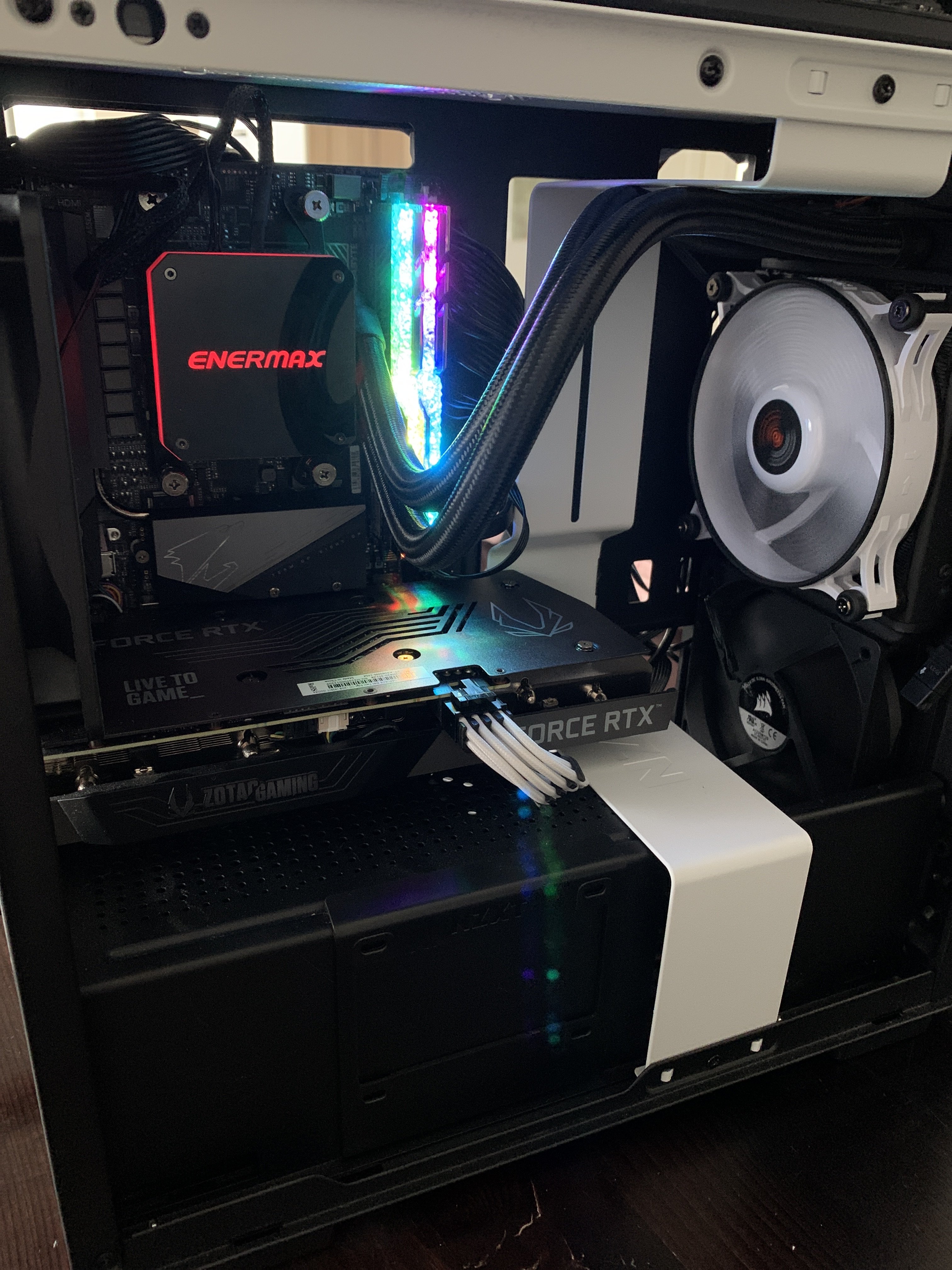

Komponenten leuchten und Lüfter drehen sich.
Allerdings leuchtet die AIO led nicht so stark wie wenn er bootet.
Und an zwei monitoren mit 3 verschiedenen HDMI Kabeln getestet.
