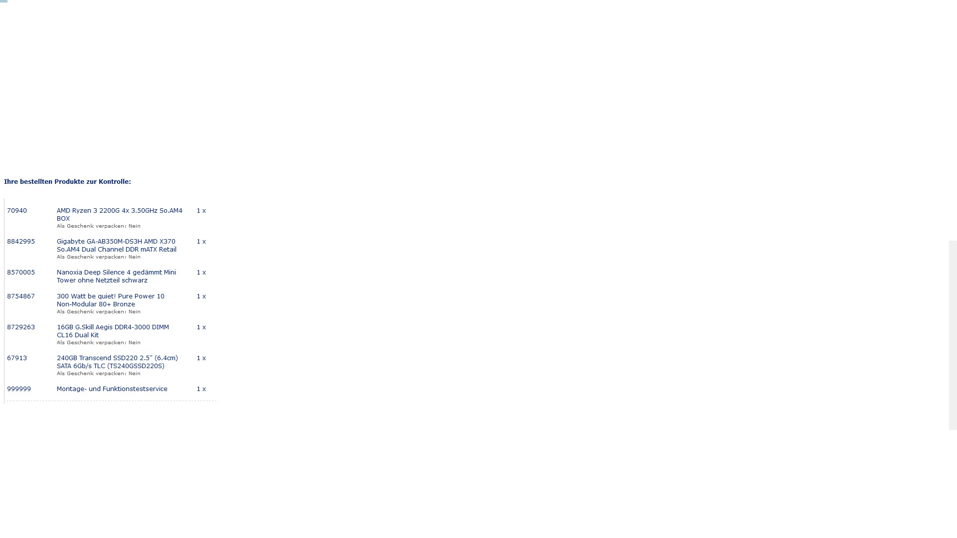

Habe mir mal das Tool BlueScreenView installiert und die Log hier angehängt. Ausserdem meine PC Komponenten.

Gestern abend saß meine Frau am PC und plötzlich ging der PC aus. Diesmal blieb der Bildschirm aber schwarz. Der PC muss aber angewesen sein, da der grüne Kreis an der Powertaste leuchtete. Auf dem Monitor war im unteren Teil nur etwas heller. Monitor ist übrigens wie der PC noch recht neu (04.2018).
Habe daraufhin den Powerknopf gedrückt gehalten und neu gebootet.
Ich hatte ende April eine TV Karte eingebaut, die ich auch ans Netzteil angeschlossen habe (DVBSky S950 PCIe Karte (Low Profile) mit 1x DVB-S2 Tuner ).
Vielleicht ist ja das Netzteil mit 300W zu schwach-obwohl Mindfactory meint das reicht vollkommen.
