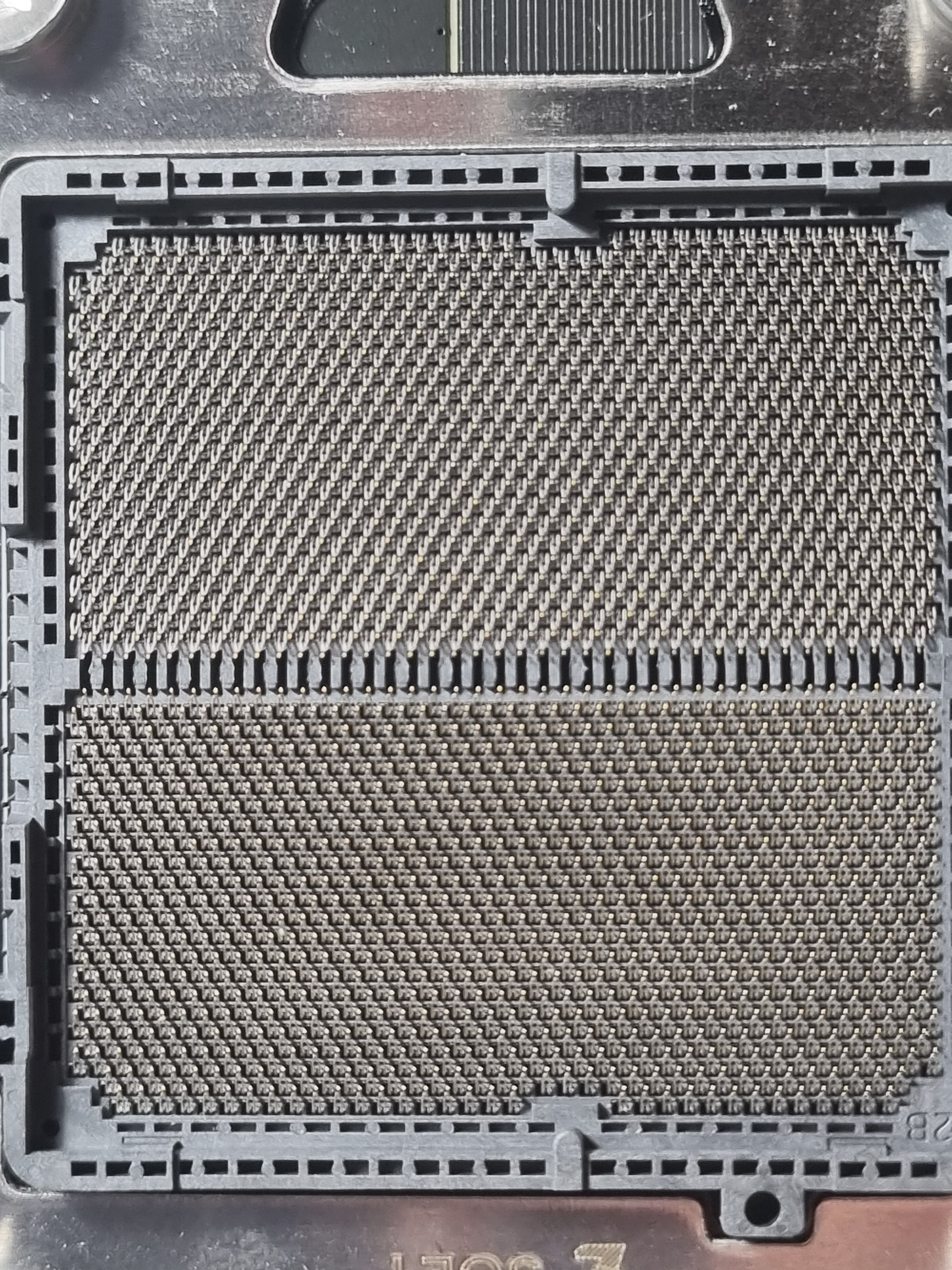

Iwelche Pins am Sockel defekt? Mal ganz ohne Ram einschalten dann wieder aus, Ram wieder rein und starten.

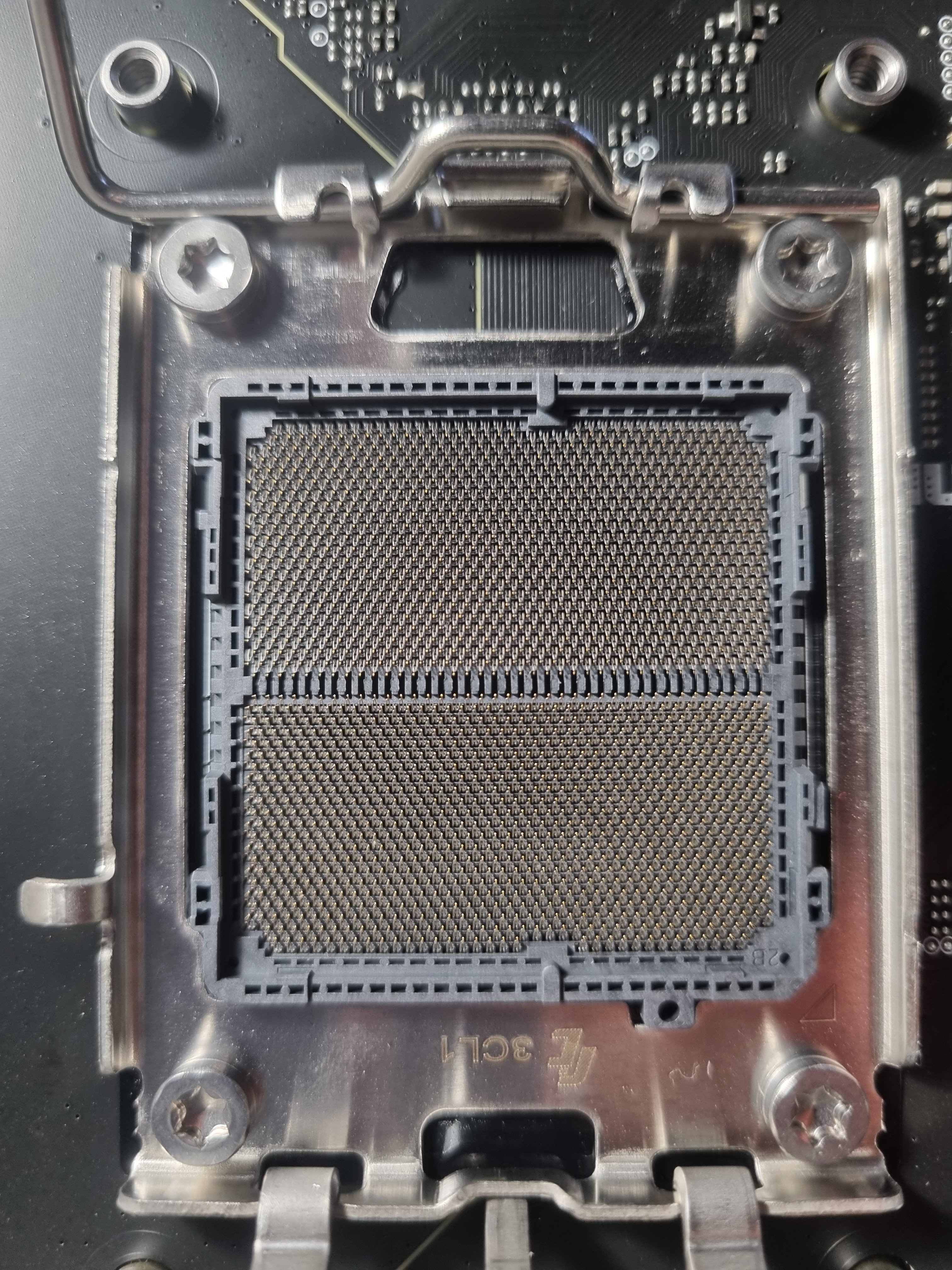

Achso hier noch Fotos von meinem cpu sockel

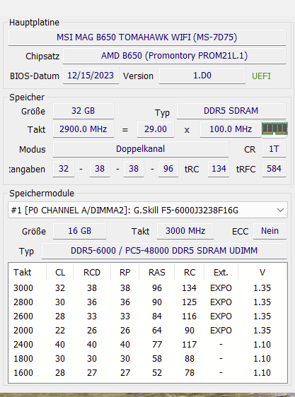

auch wenn das eventuell ein bischen spät kommt ... Einige Kommentare dazu. Vor ein paar Tagen habe ich meinen Wechsel auf AM5 (von AM4) vollzogen. Ich habe das gleiche Mainboard wie Du. Ich komme von einem MSI Gaming Edge Wifi AM4, also war mir das Bios des Tomahawk nicht fremd.
Operation am offenen Herzen: AM4 raus AM5 rein. Geht ziemlich Problemlos mitlerweile. Früher war eigentlich ein Clean-Install Pflicht. Anderes Thema, allerdings. Das ganze auf Win11.
Am meisten Sorge hatte ich wegen des RAMs, weil Ryzen und RAM das war bei mir eine Schmerzhafte Geschichte. Speziell mit dem 2700X auf einem X370 Board, da habe ich tagelang Speichertimings ausprobiert schön alles manuell im Bios. Da habe ich auch die "Speicher -Anlernung" so richtig lieben gelernt und Clear CMOS gab es reichlich dabei.
Ich baue also alles zusammen und boote. Ab ins Bios und des EXPO Profil angschaltet. Save and reboot und ab gehts. Zufälliger Weise bin ich dann ein paar Minuten weg gewesen und als ich wiederkomme sehe den WIN Logon screen. Da denk ich na super hat ja Prima geklappt. Treiber installiert hier und da was gemacht und Neustart. Nach 2min denke ich na passiert da noch was....nach 4min habe ich den PC Resetet, ein Fehler wie sich später herausstellt.
Was sehe ich dann: Rote und orange(gelbe?) Debug LED leuchten beim Neustart. Mit einem Clear CMOS und langer Wartezeit kam ich wieder ins Bios.
Also will sagen rote und orange LED heisst nicht die CPU ist kaputt, diese Debug LEDs sind meiner Meinung nach recht nutzlos. Ich habe einfach nur das Training zu früh abgebrochen. Es scheint das AM5 boards extrem lange RAM Trainingszeiten haben. Crucial berichtet von bis zu 15min!!
https://www.crucial.com/support/articles-faq-memory/ddr5-memory-training
Das Anlernen dauer in meinem Fall 4,5 -5 Minuten Und wenn man Memory Context Restore nicht von von Auto auf enabled stellt macht das Board bei jeden Start das Training neu. Heisst jeder Start dauert 4,5min!!
Und EXPO heisst es kann funktionieren muss aber nicht. Bei mir war der RAM laut RAM Hersteller Webseite kompatibel laut MB Hersteller Webseite aber nicht. Faktisch habe ich jetzt die RAM Timings händisch eingestelt und es läuft zumindest mal mit 5800MHz.
Merwürdig ist auch noch folgendes bei meinem Board. Ich habe die BIOS Version 1.D0. Nur die gibt es gar gar nicht auf der MSI web-page?? Die liefern also Boards aus mit Bios Versionen die offiziell wieder zurückgezogen haben......kopfschüttel.
