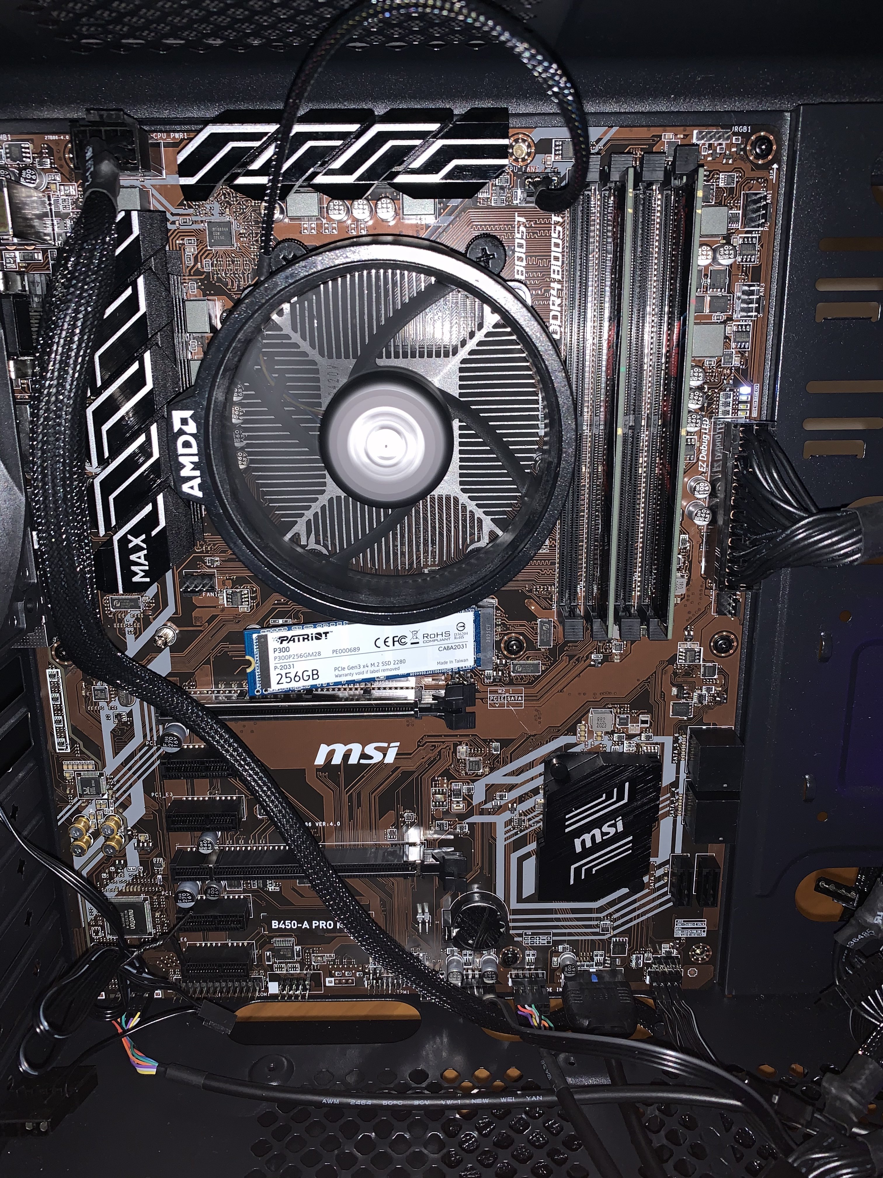

Hab das Problem das mein Pc nicht startet Lüfter drehen sich rgb leuchtet aber Cpu leuchtet weiß durchgehend
Setup:
Msi b450 a pro max
AMD ryzen 3 3200G
16 gb G Skill ram
256 gb m2 ssd
Be quiet 600 W
Grafikkarte und Hdd fehlen noch und villt noch zu sagen das ich davor ein asus prime b450 plus mainboard hatte das auch nicht geklappt hat und deswegen getauscht habe und die cpu hab ich ebenfalls schon 1x mal ausgetauscht aber Immernoch der gleiche fehler
Danke für jede Hilfe
So wie deine M2 SSD da auf halb 8 hängt würde ich auch nicht starten wollen. Rechter Ramriegel (siehe oben rechts) ist ggf. auch nicht richtig gesteckt.

An den beiden Sachen wird's liegen. Würde sagen der RAM sitzt sogar definitiv nicht richtig.

Nein liegt nicht daran hab nur grade eben alles rausgenommen und nicht wieder richtig reingesteckt mein Fehler :D aber jetzt wenn alles steckt passiert trotzdem nix
Ok, also wenn das schonmal auf nem anderen Board verbaut war und auch nicht lief würde ich mal die CPU auf verbogene Pins untersuchen. Abstandshalter zwischen Board und Case sind verbaut?

So wie es auf dem Bild aussieht würde es mich nicht wundern wenn du beim zusammenbau irgendwas gekillt hast.
