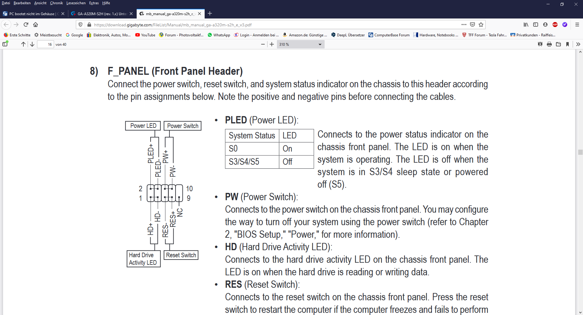

Hier auch alles richtig dran ?
Reaktionen: PusteBlume0815 und Risandi

Memorie schrieb:
Ja ist alles richtig dran, hab ich glaub ich 10 mal überprüft..🙈 aber guter einwand :)

Ich würde so wie @Memorie schon geraten hat, nochmals den F-Panel-Anschluss überprüfen. Hast du schon mal probiert den Rechner im eingebauten Zustand mit dem Schraubenzieher zu starten?
Wenn das geht würde ich mal schauen ob am vorderen I/O-Panel was nicht in Ordnung ist oder die Kabel falsch beschriftet sind. Vielleicht mal mit einem OHM-Meter den Durchgang der Kabel für das I/O Panel bei gedrücktem Power-Knopf durchmessen.
Reaktionen: Risandi
