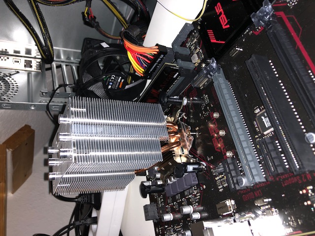

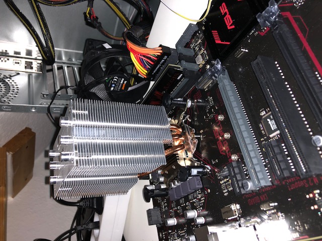

Hier noch ein Foto vom Kühler.
Was hilft dir dabei? was kann man da falsch machen? Der Lüfter ist angeschlossen. Hatte ihn aber vom Kühlkörper abgemacht, um an alle RAM slots zu kommen. IMG_0044.jpg

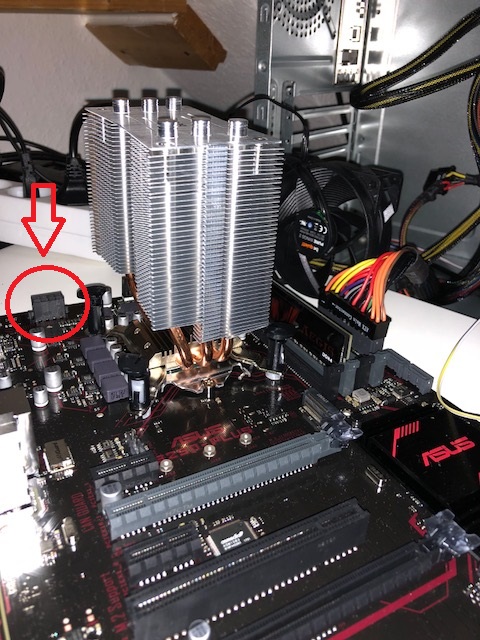

Also da steckt der 24Pin schon mal nicht richtig drinne.
Bzw. was ist mit dem 8Pin oben am Mainboard wird der eigentlich nicht auch gebnraucht?
Da haben wir´s ja, der 8100 funktioniert nicht mit Boards der 100er und 200er Serien. Trotz gleichem Sockel, sind die 8000 nicht mit älteren Boards kompatibel und anders herum.
Es gibt bei Intel den Sockel 1151 und 1151v2.
MB: Asus Prime B250-Plus
Prozessor: Intel I3 8100
und da ist dein Problem, falsches Board zur CPU.
die 8. Core I Generation brauch ein Board mit 300er Chipsatz, die ist auf nem 200er oder 100er Chipsatz nicht lauffähig
also kurz gesagt, du brauchst ein anderes Board mit B360 Chipsatz
außerdem sieht man auf dem Bild, das du den 8 Poligen CPU Stromstecker vergessen hast, den musst du unbedingt mit anschließen, wenn du dann ein neues Board hast
Hi,
danke für die Tipps Leute!
Den 8 Pin hatte ich angeschlossen. hatte ich vorhin nur rausgemacht.
