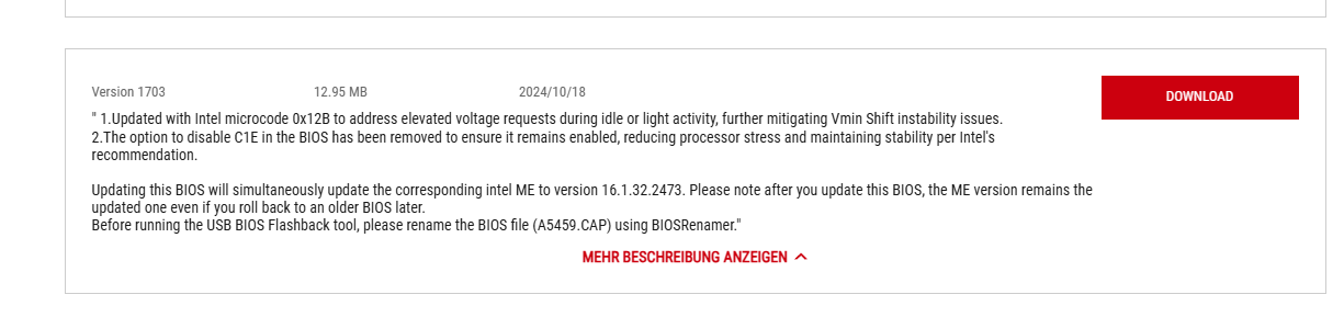

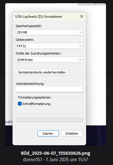

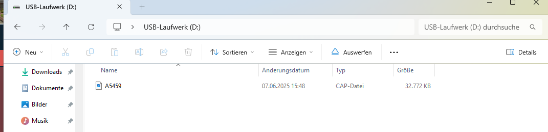

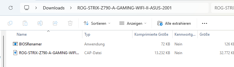

@till69 irgendwas mach ich falsch, es funktioniert nicht es sollte durchgehend blinken, jedoch leuchtet es durchgehend, deutet auf Fehler hin.
hab den USB Stick umformatiert auf FAT32
Hab das neuste BIOS draufgeladen, die Rename datei ausgeführt (siehe Screenshot) und die Datei drin gelassen.
USB Stick in die vorhergesehene Stelle gesteckt und den BIOOS FLASHBACK knopf gedrückt.
Bin nach Handbuch vorgegangen und einem Video.
So Sah es dann unten aus aufm USB Stick nur die Datei
Was hab ich falsch gemacht? :(

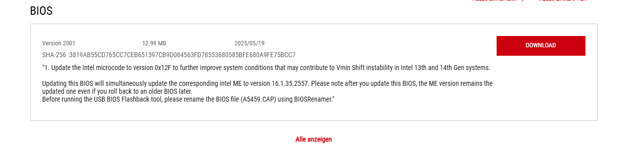

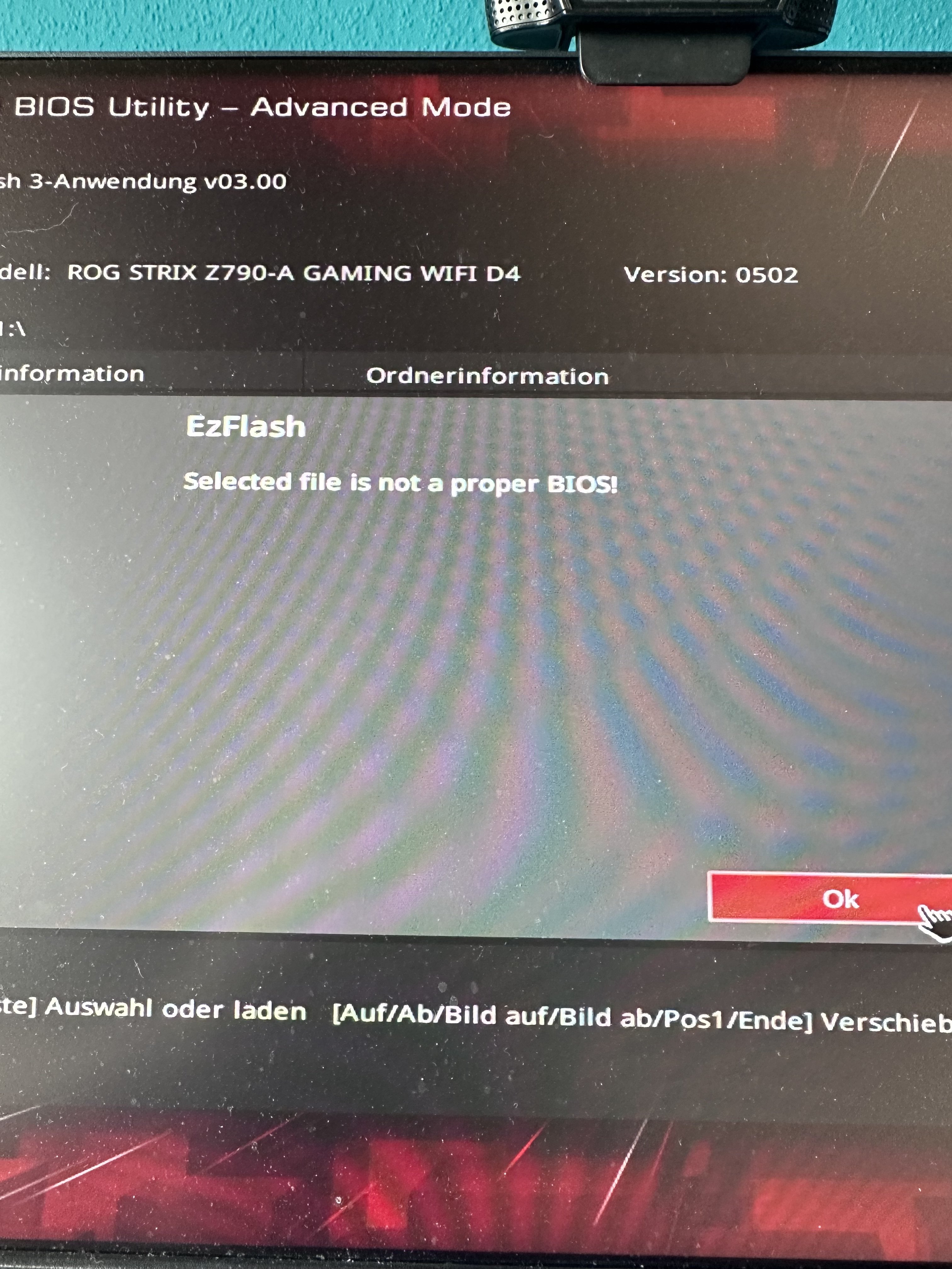

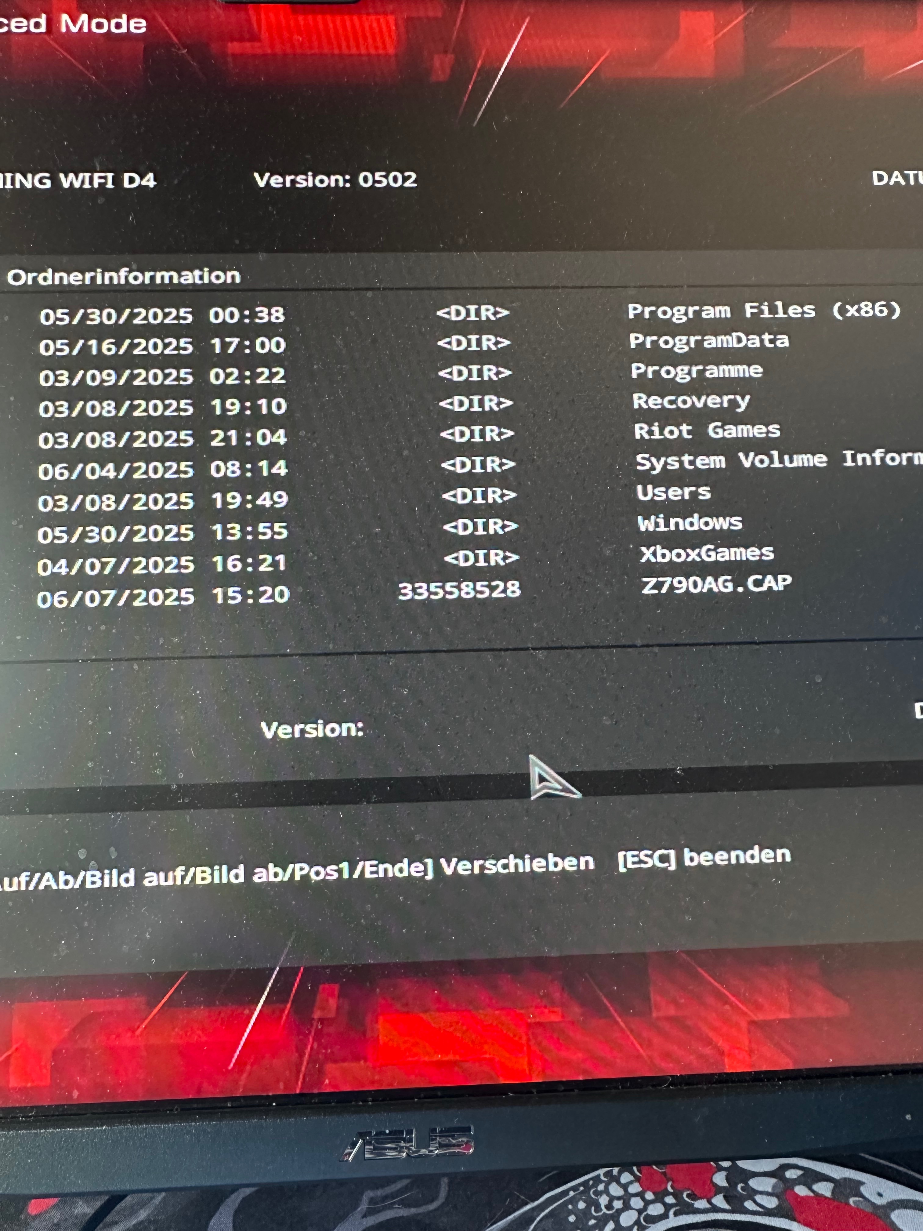

@Raptorlake Leider gehts immernoch nicht, die Datei wird nicht als Bios erkannt siehe Bilder
habe beide Versionen veruscht, weil mir ein anderer User empholenn hat nur bis Version 1703 zu gehen.
beide gehen nicht

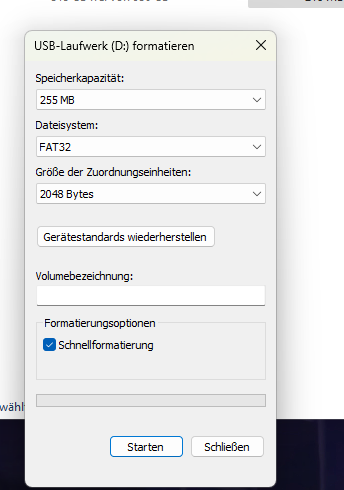

Prüfe mal deinen Stick, laut Screenshot hat der nur 255 mb, da kann wohl was nicht stimmen.

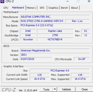

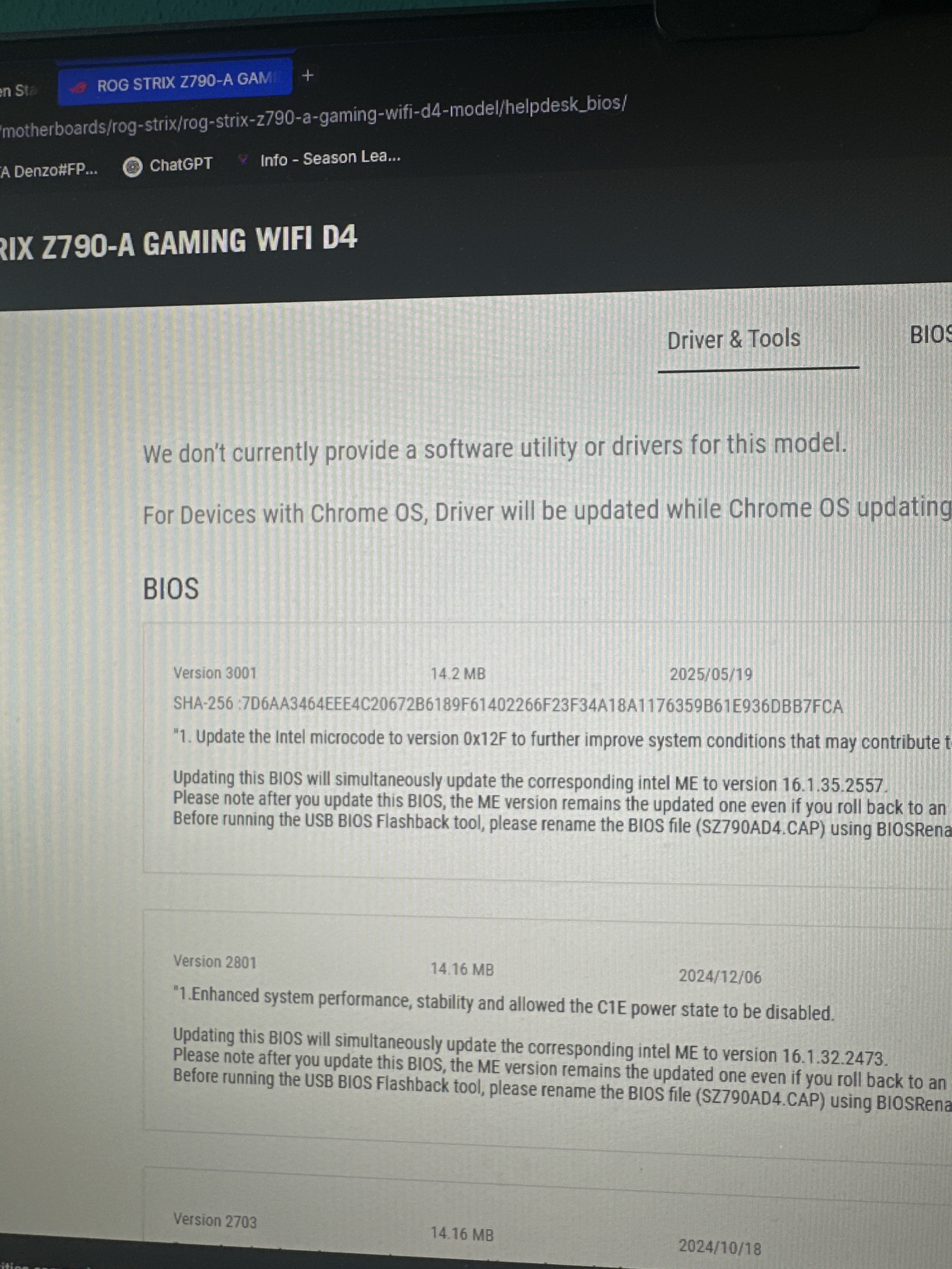

dzeno157 schrieb:
Mein System:
  • Mainboard: ASUS ROG Strix Z790-A Gaming WiFi II
Dein BIOS Screenshot sagt aber: ASUS ROG STRIX Z790-A GAMING WIFI D4
Deswegen wird dein BIOS Update auch nicht funktionieren.
Gut, dass heute die meisten Boards die falschen Biosupdates verweigern.
Reaktionen: dzeno157, iWebi und Azghul0815
Und ich dachte du hast im Einganspost nur das D4 vergessen :stacheln:
Ja dann kann das auch nicht funktionieren ''Zum Glück''.
