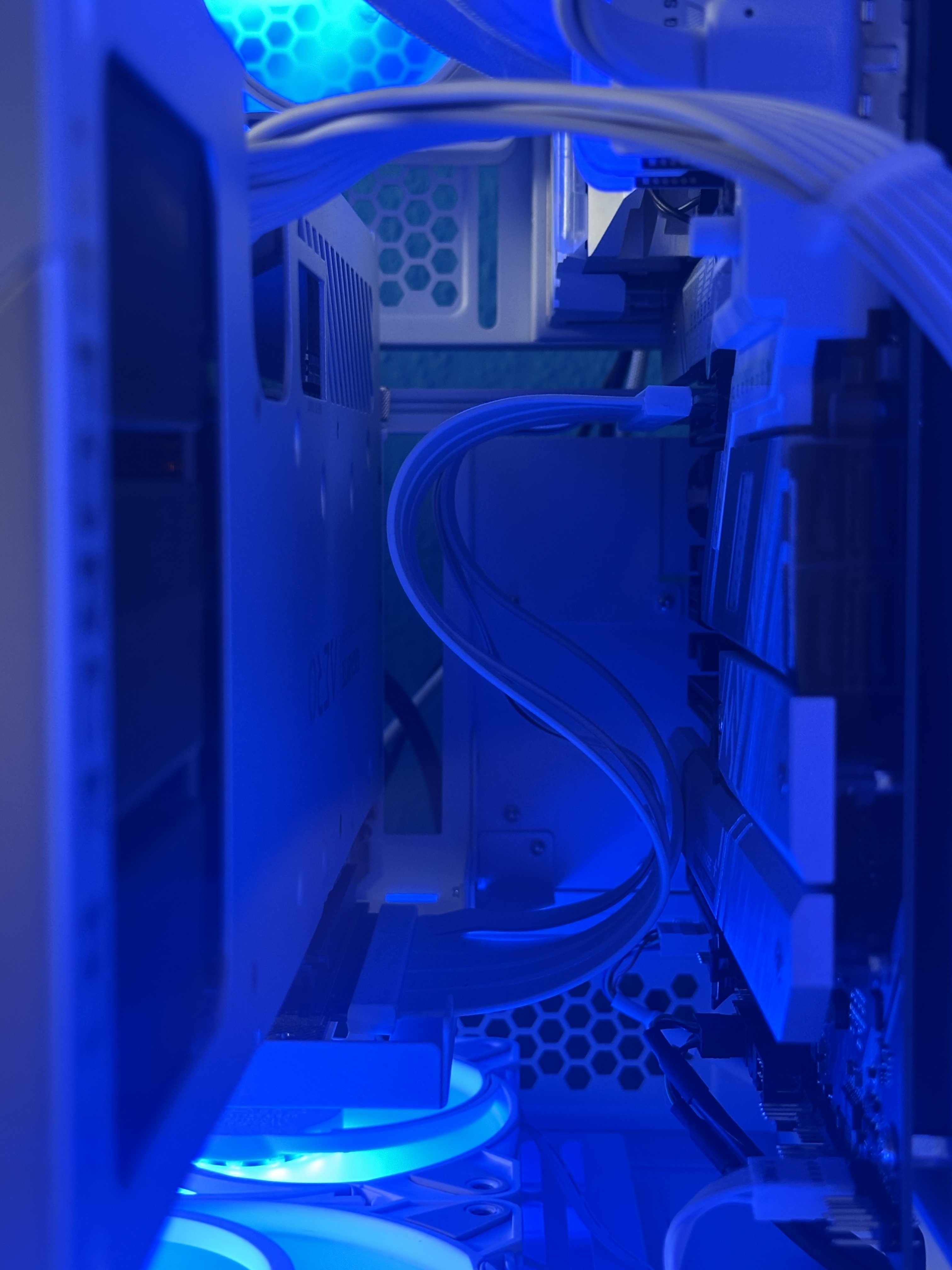

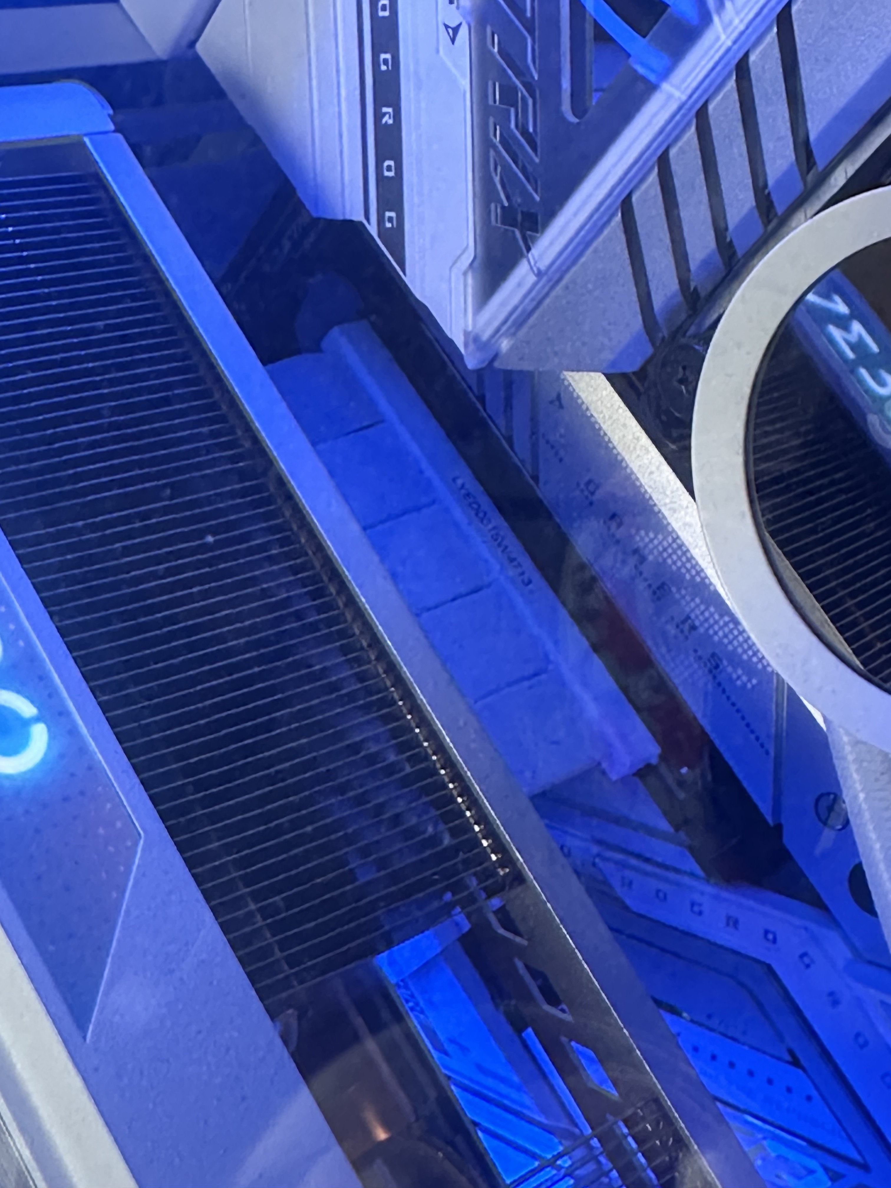

Kannst du mal ein Bild vom inneren des Towers machen ??
Eventuell ein Problem mit dem Riser Kabel ??
Hier die Bilder
