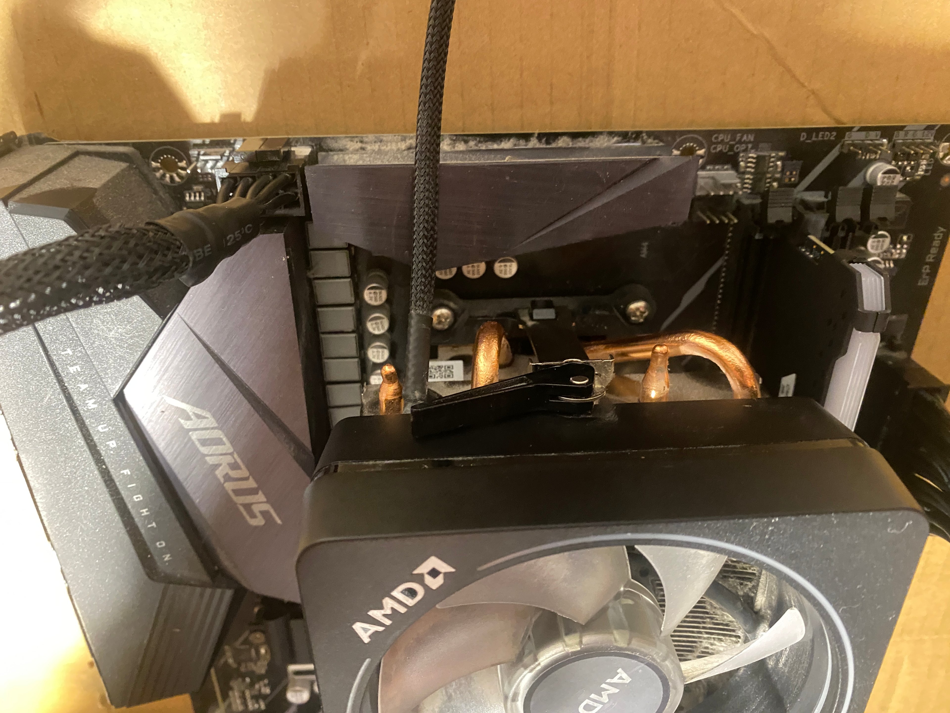

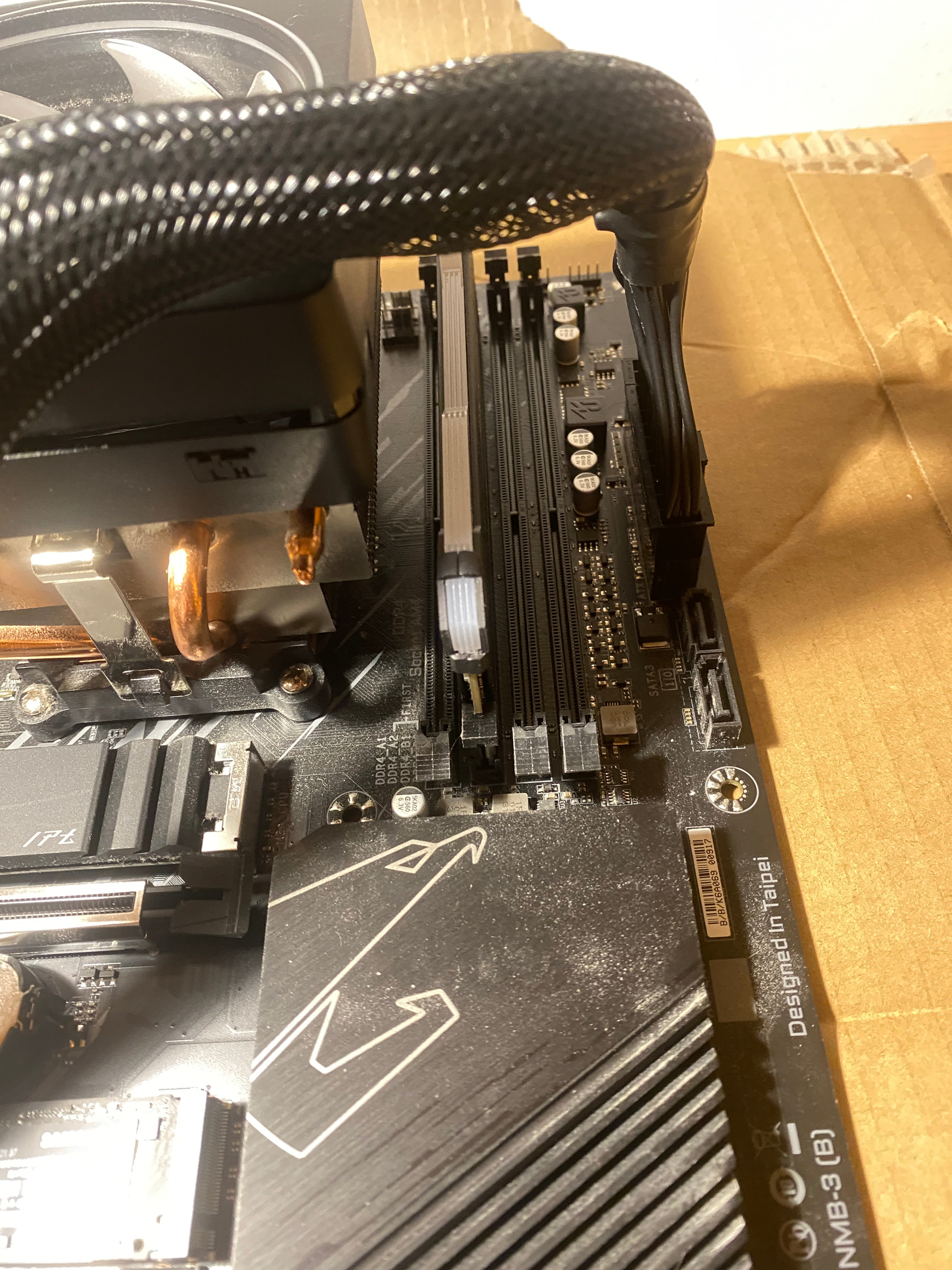

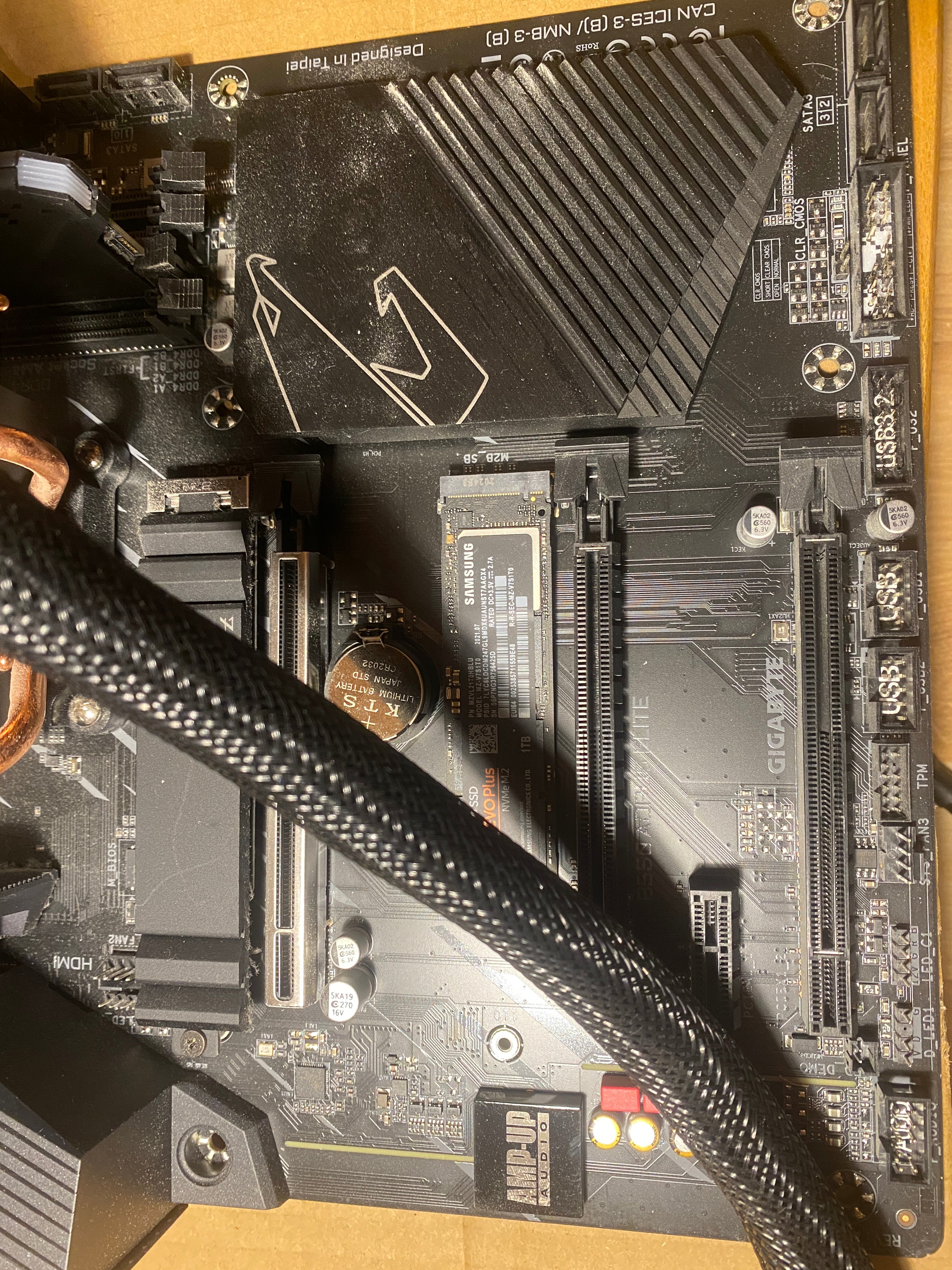

Ich habe ausschließlich die Wärmeleitpaste meiner CPU erneuert (Aeronaut). Auch wenn ich weiß, dass sie elektrisch nicht leitet, es ist nichts außerhalb der CPU gelandet. Um besser an den Lüfter (AMD wraith Boxkühler) zu kommen habe ich die Graka entfernt. Nach erneutem Einsetzen der Komponenten bootete der PC einfach nicht mehr. Es passiert nichts. Kein Lüfter dreht sich, keine LED leuchtet, es riecht nicht verdächtig etc. (Auf den Fotos ist das Kabel des CPU-Lüfters zwar nicht angebracht, ist als Fehlerquelle jedoch untersucht. Startet auch mit Kabel nicht)

auch alle Kabel (PWR / RST / HDDLED etc) für's Frontpanel angesteckt?
Ist unter der SSD ein Abstandshalter verbaut? Sieht auf dem Foto leicht schräg aus.
Reaktionen: TorenAltair
ElCamouflage schrieb:
Stecker sitzen natürlich alle fest und PC bootet weder mit, noch ohne Graka
Wüsste nicht in welcher Form das mit dem Booten zusammenhängt. Hat noch nie Probleme bereitet und habe auch nicht die Position des Datenträgers verändert
Leicht ist untertrieben mMn..die ist komplett ohne Distanzbolzen eingebaut.
@TorenAltair Lass mich wissen, wenn der Distanzbolzen das Setup zum booten bringt. Ist zwar schräg, hat aber nie Probleme ausgelöst

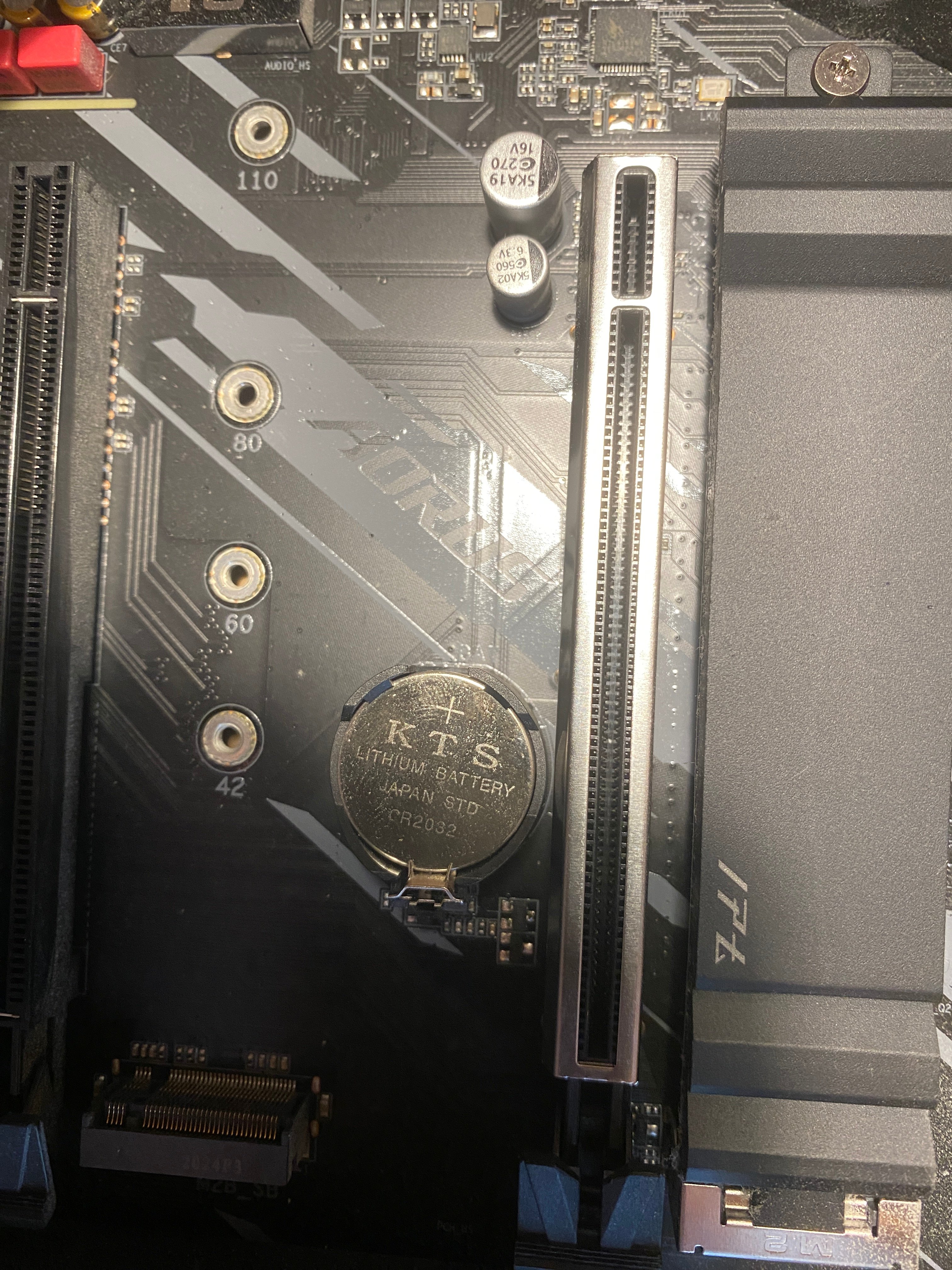

@MStauffacher 1. Bin beim Ausbau der Graka nicht abgerutscht und alle Widerstände etc. sehen noch gut aus, keine Kratzer. Füge auch gerne noch ein Bild vom Mainboard um den PCIe Slot ein.
