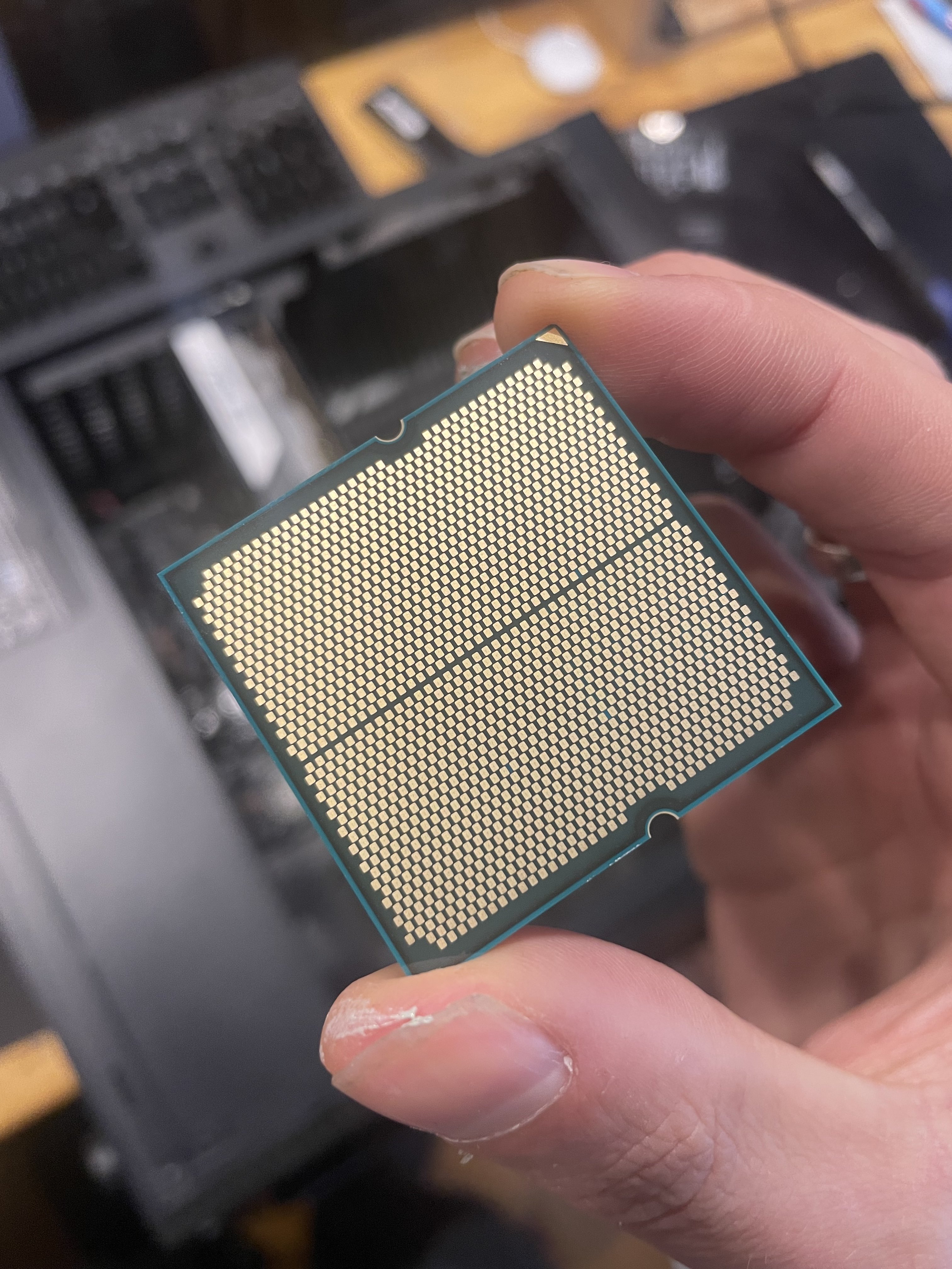

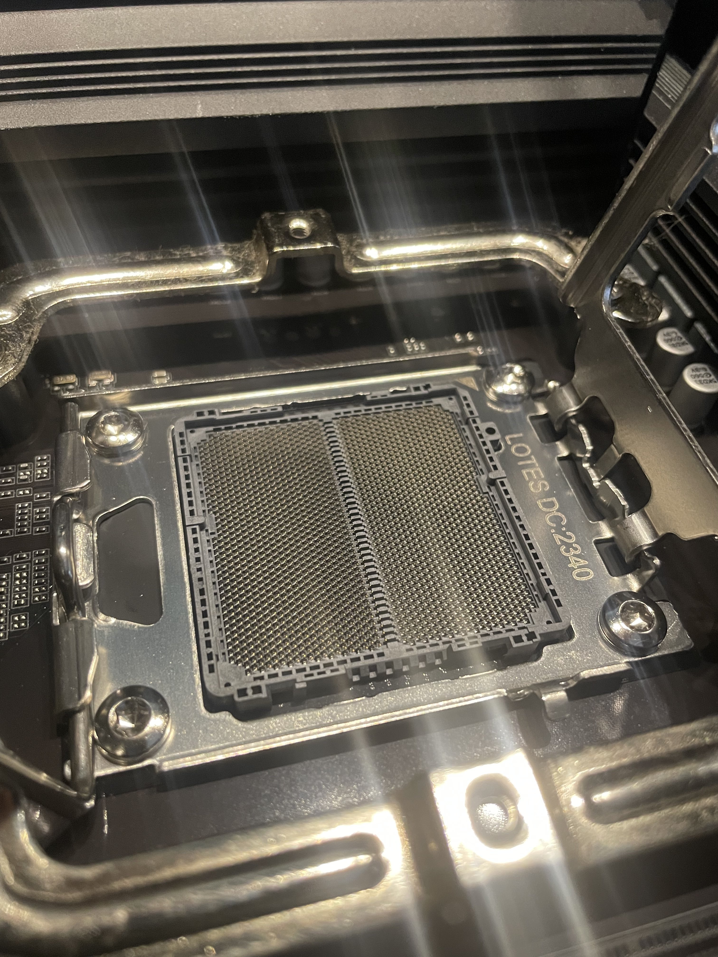

Mesmerize schrieb:
ebenso der Socket
hast Du ein Foto von den Pins gemacht?
Mache ich gleich.

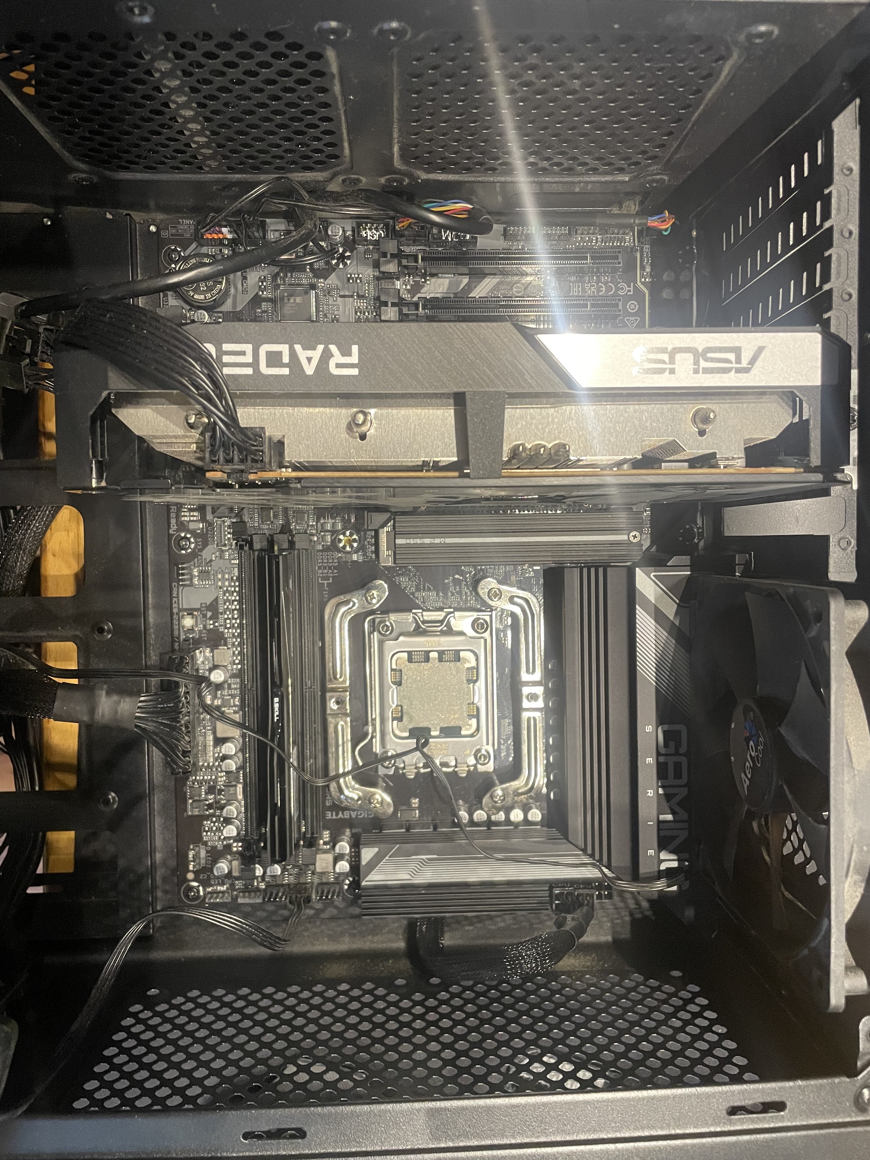

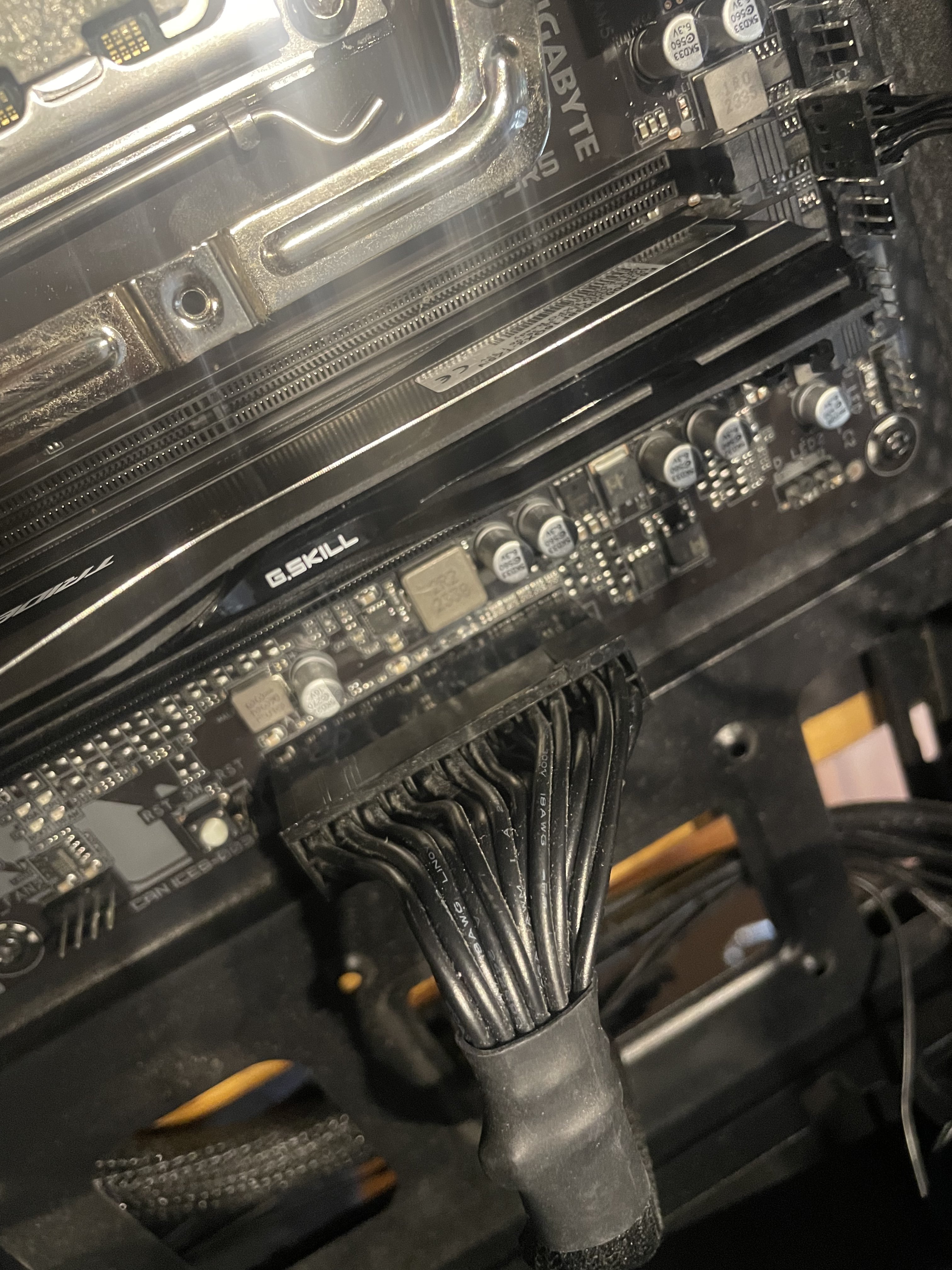

Anbei mal Bilder vom Aufbau+CPU

was anderes wäre mir auch nicht eingefallen, auf den Bildern sehe ich nichts Verdächtiges
