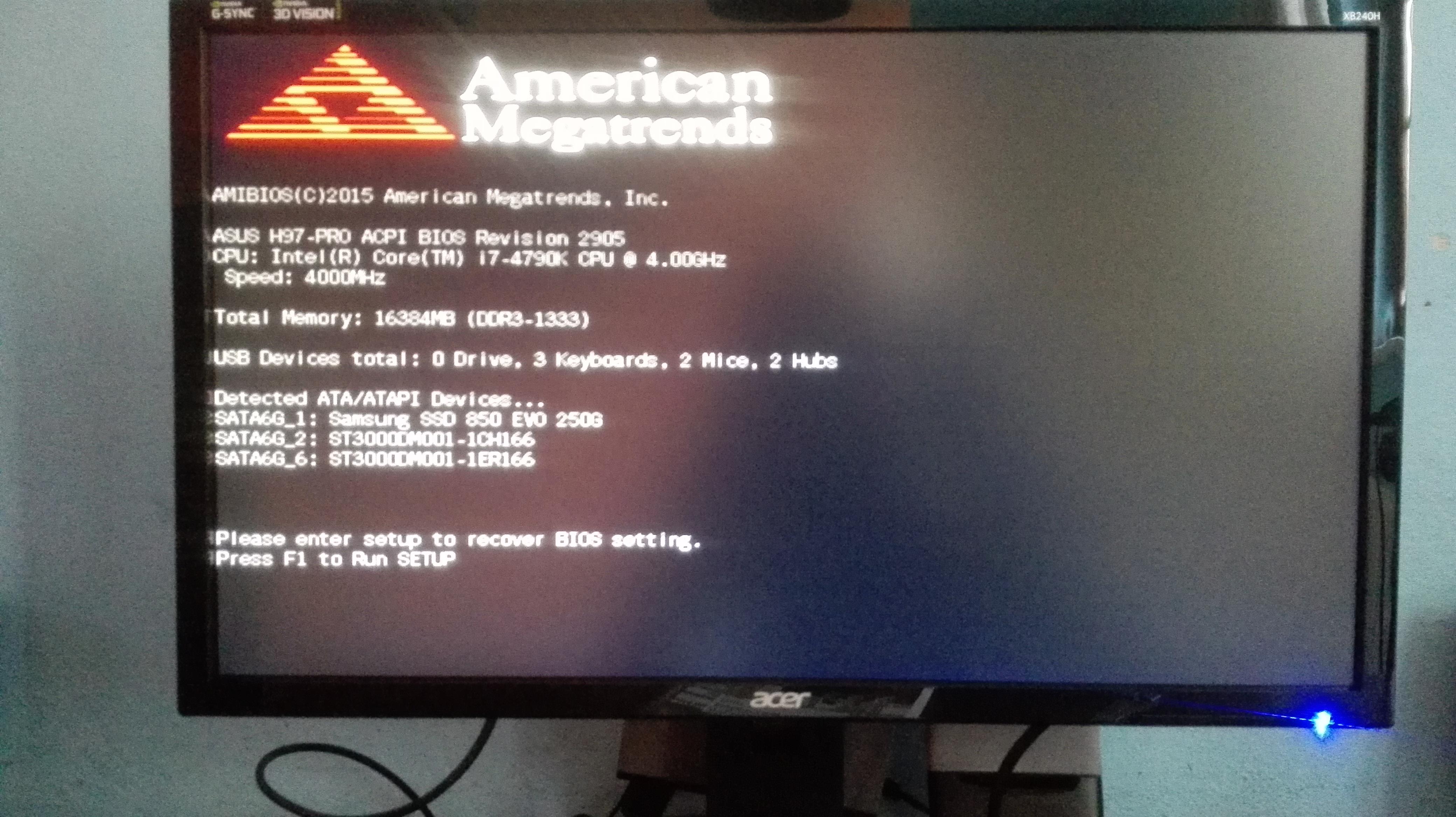

Dann bin ich trainieren gegangen und als ich wiederkam bekam ich von meinem netten Motherboard die Meldung:
Please ENTER setup to recover Bios Settings.
Hab F1 gedrückt, alles gecheckt, neustart - Fehler kommt immernoch.
Also habe ich mich im Internet erkundigt und habe gesehen das man die BIOS Batterie rausnehmen soll und davor hab ich noch mit dem Jumper CMOS resettet. Die BIOS Batterie habe ich durchgemessen und habe satte 2.9V draufgehabt also die Batterie ist nicht tot :b
Nun ich hab das neue UEFI auch raufgeflasht gib aber auch nicht. Also habe ich mir gedacht mhh vielleicht liegts am 144 HZ Monitor. Also habe ich den alten 60 Hz raufgeholt angesteckt, hab im Bootmanager dann als Priorität 1 meine SSD mit Windows ausgewählt. Der PC ist dann ganz normal gestarted ohne Probleme.
Hab das ganze nochmal mit NUR meinem 144 Hz Monitor probiert. Und was passiert? Fehler ist wieder da. Hat irgendjemand von euch eine Ahnung wie das umgehen kann? :(
Ist das tatsächlich die vollständige Meldung?
Mehr kommt nicht? Mach mal ein Foto vom Screen wenns nochmal passiert.
Die Batterie hat eigentlich nur Einfluss darauf wenn du das Netzteil ausschaltest oder das Stromkabel abziehst.
Okey Update !!! Der Fehler ist doch nicht umgangen :(
Immer wenn ich den Bildschirm am PC Anstecke und der Bildschirm Strom hat, wird der Fehler : "Please Enter Setup to recover Bios Settings" angezeigt. Sprich die Bios Settings resetten sich die ganze Zeit. Wenn ich den Bildschirm Stromlos mache dann bootet er und behält seine BIOS Settings..
Ich habe keinen Plan was da los ist.
Mfg
