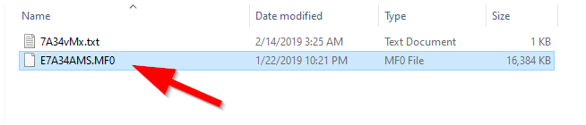

Heisst konkret was?
Der Stick ist FAT32 formatiert und hat nur eine Datei als Inhalt?

Hab die Bios Datei auf ein leeren Fat32 Stick gezogen und an einen der hinteren Hab Ports gesteckt. Vorher noch die Sata Kabel vom Mainboard abgezogen und gestartet. Leider blieb der Monitor immer noch ohne Signal. Das habe ich dann mit allen USB Ports gemacht
