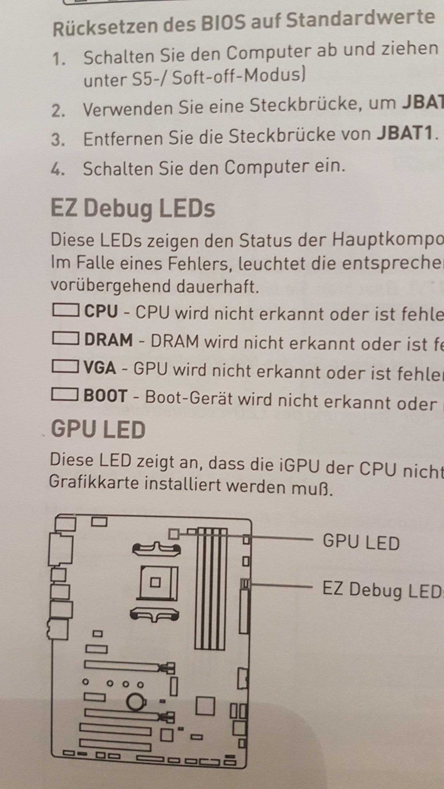

Die Ez Debug Leds zeigen mir an das was mit der Cpu Ist. Wie kann das sein. Wird sie vielleicht nicht von der Bios Version unterstützt? Macht für mich allerdings kein Sinn da die Vorgänger Version erstmals Ryzen 3 Prozessoren unterstützt hat
Laut Bios und Mainboard Seite wird der Ryzen 3600 unterstützt. Hab keine Ahnung was da passiert ist
Das erklärt Vielleicht auch warum das Bios Recovery nicht klappt

Wie genau hast du den Cmos Rest durchgeführt? Mit Netzkabel dran oder ab?
Dran hab hinten nur den schalter beim Netzteil auf aus gestellt danach die batterie rausgenommen und gewartet. War mit dem gedanken schon bei ein neuen board, hat so aber geklappt. Einfach batterie rausnehmen und zu sicherheit 15 Min warten und die Batterie wieder reinstecken und starten und hoffen auf ein Bild.
Einfach, Netzteil vom Strom trennen, Batterie herausnehmen und die zwei Pins für den reset überbrücken ca. 10-20sek.. Welche das sind, steht im Handbuch drin. Zumindest bei meinem Asrock A300 musste die Batterie entfernt werden, sonst wurde nicht alles restlos gelöscht bzw. die neuen Einstellungen geladen. Ansonsten musst du nicht mehr warten, sondern kannst die Batterie danach wieder einbauen.
Mhh Cmos reset hat leider nichts gebracht. Hab hier alle gängigen Methoden sowie die vorgegebene aus dem Handbuch getestet. Meint ihr ein wiedereinbau der Cpu könnte helfen?
