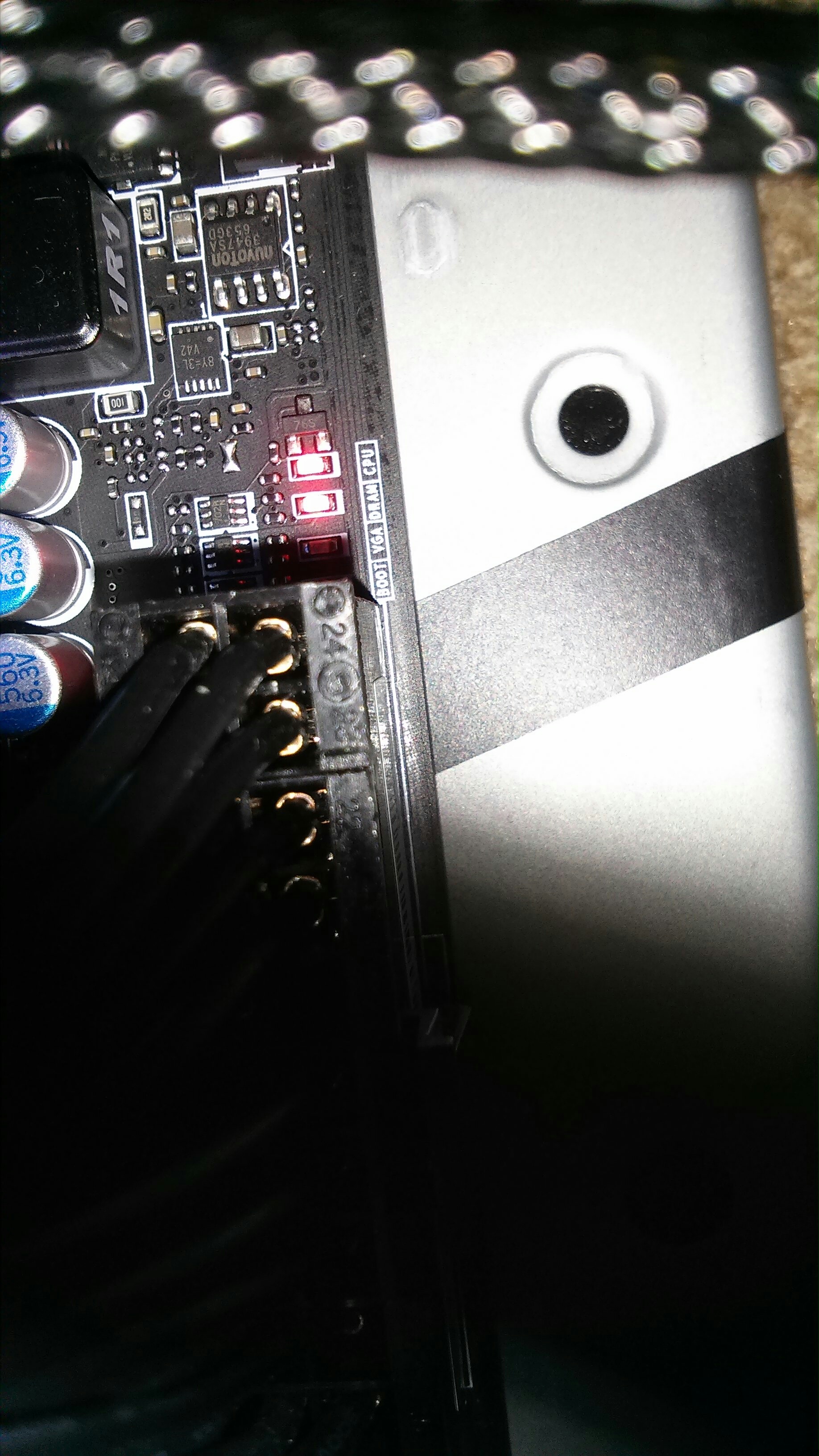

Alle Lüfter Springen an, das Licht des Mainboards leuchtet, zudem habe ich 4 Lampen auf denen Steht: 1.CPU (leuchtet Rot) 2.DRAM (Leuchtet Rot auch ohne RAM) 3. VGA (Leuchtet nicht) 4. Boot (leuchtet nicht)
