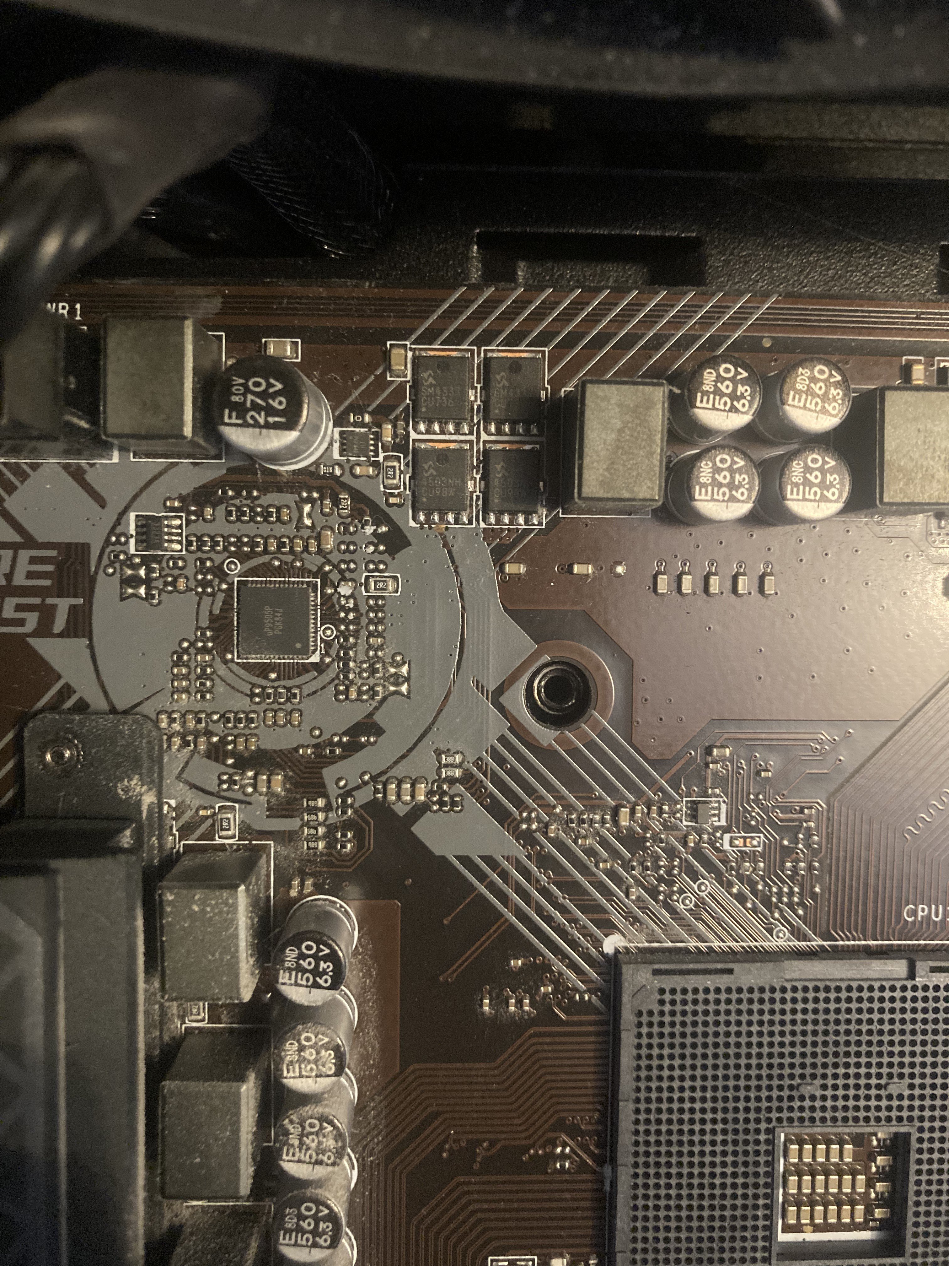

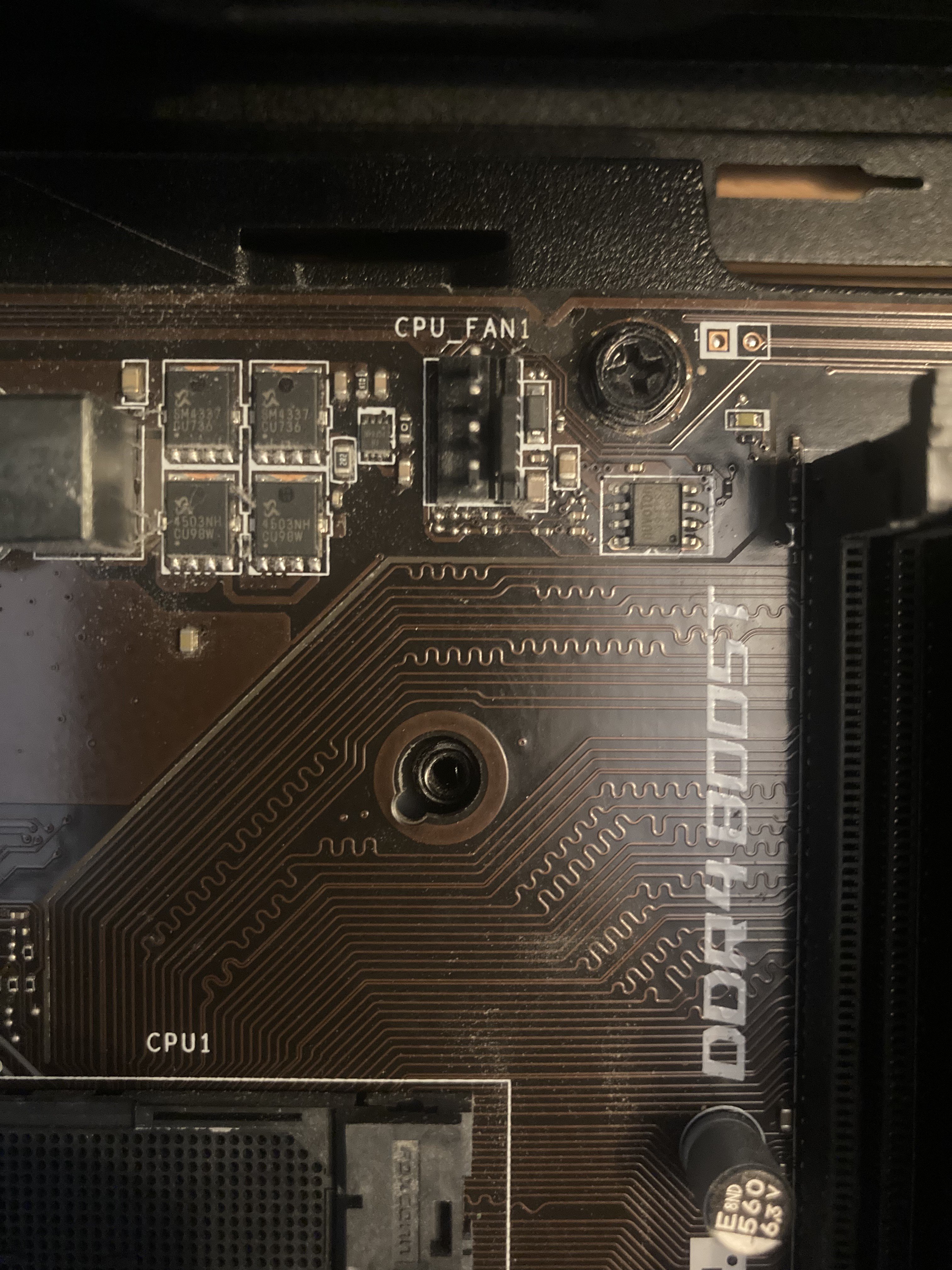

Mach mal scharfe, gut belichtete Fotos vom Bereich um die CPU.

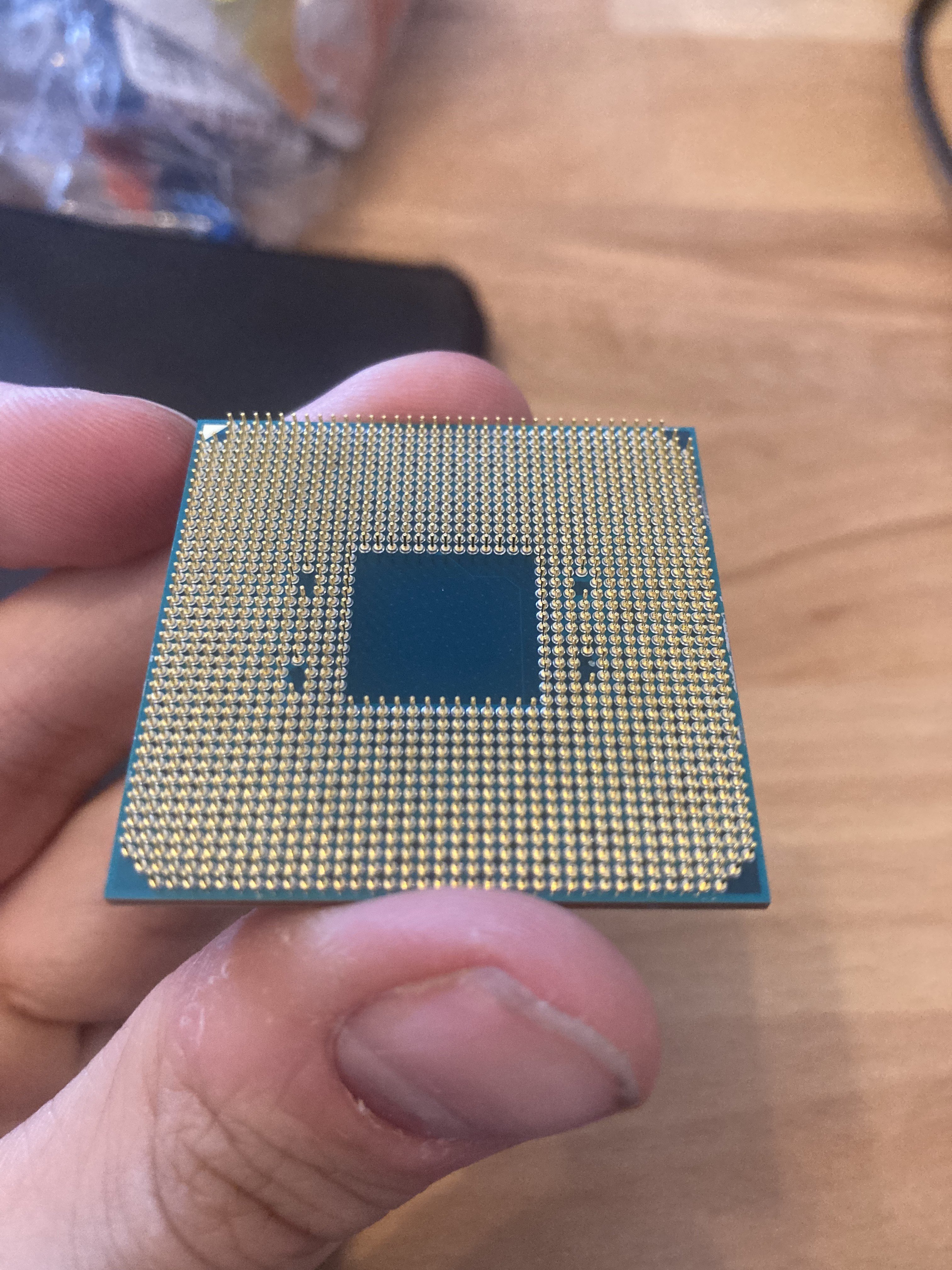

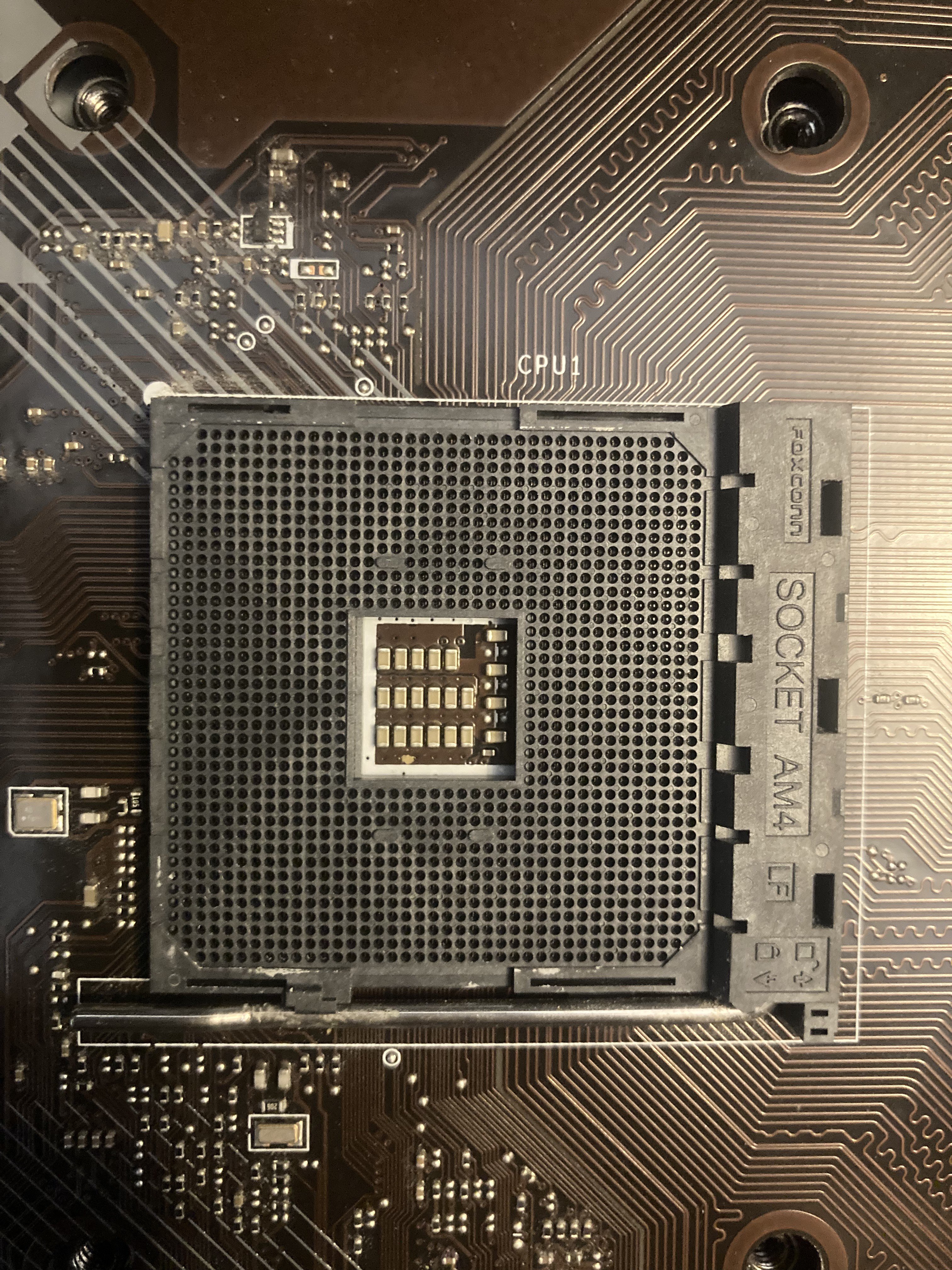

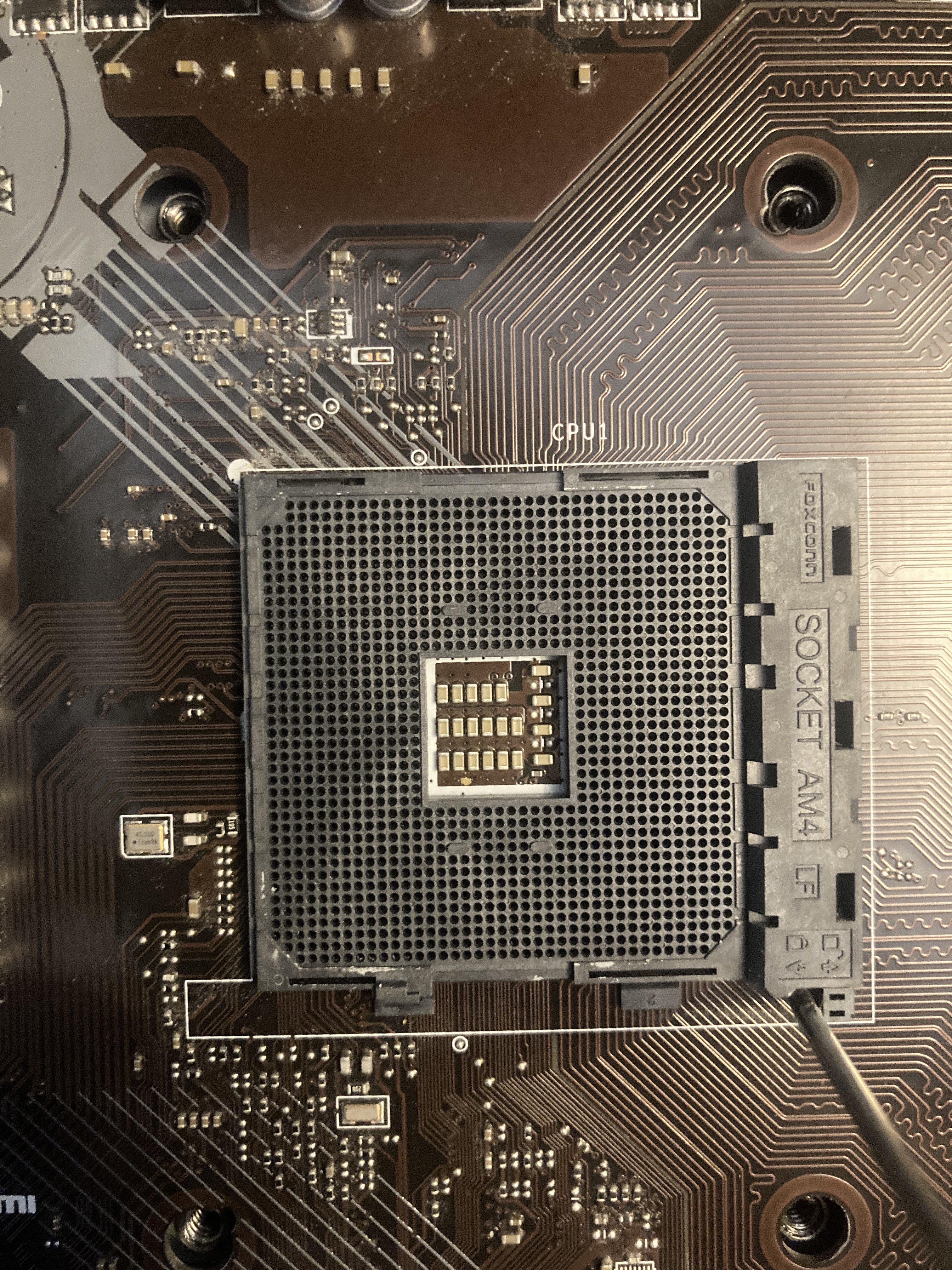

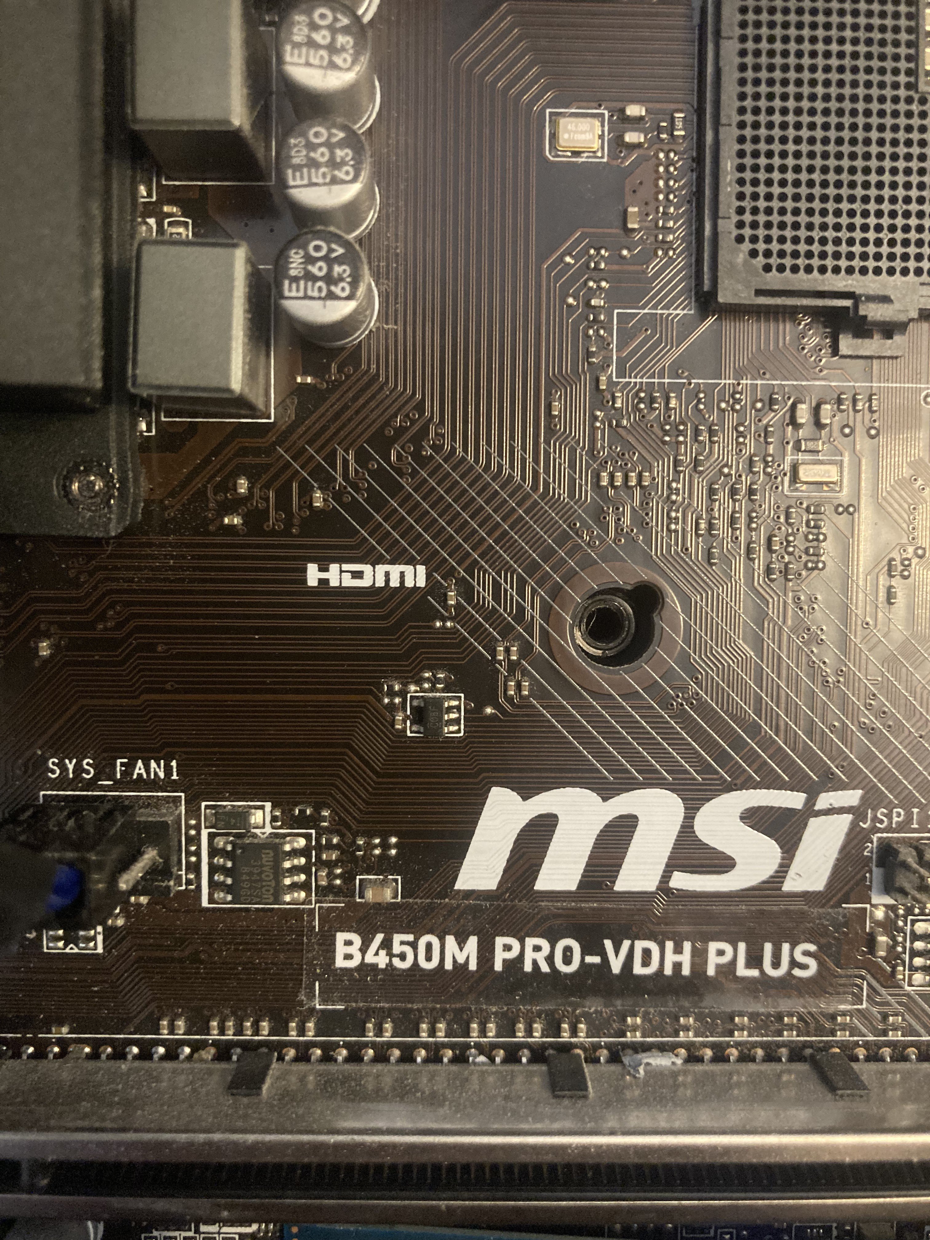

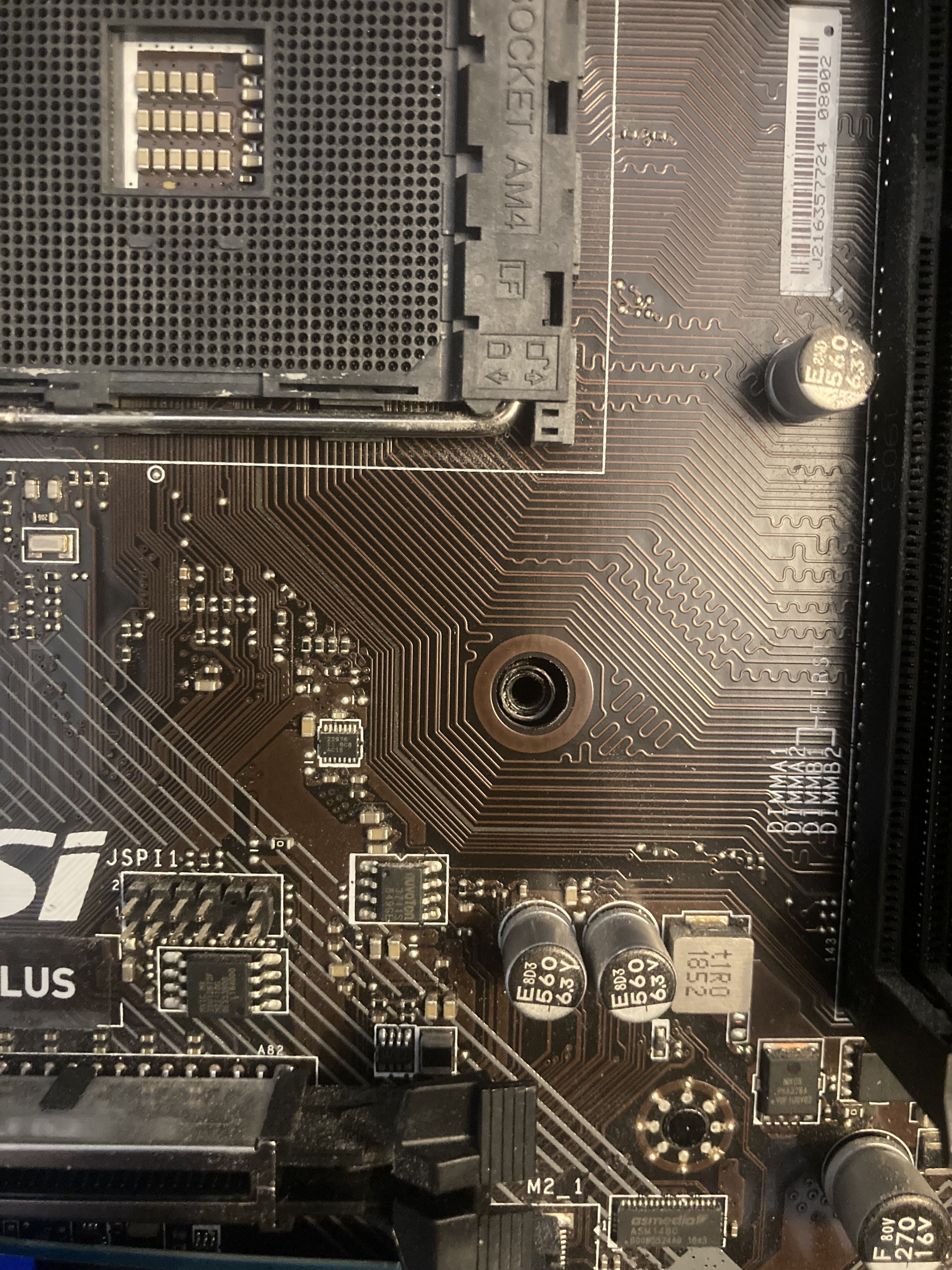

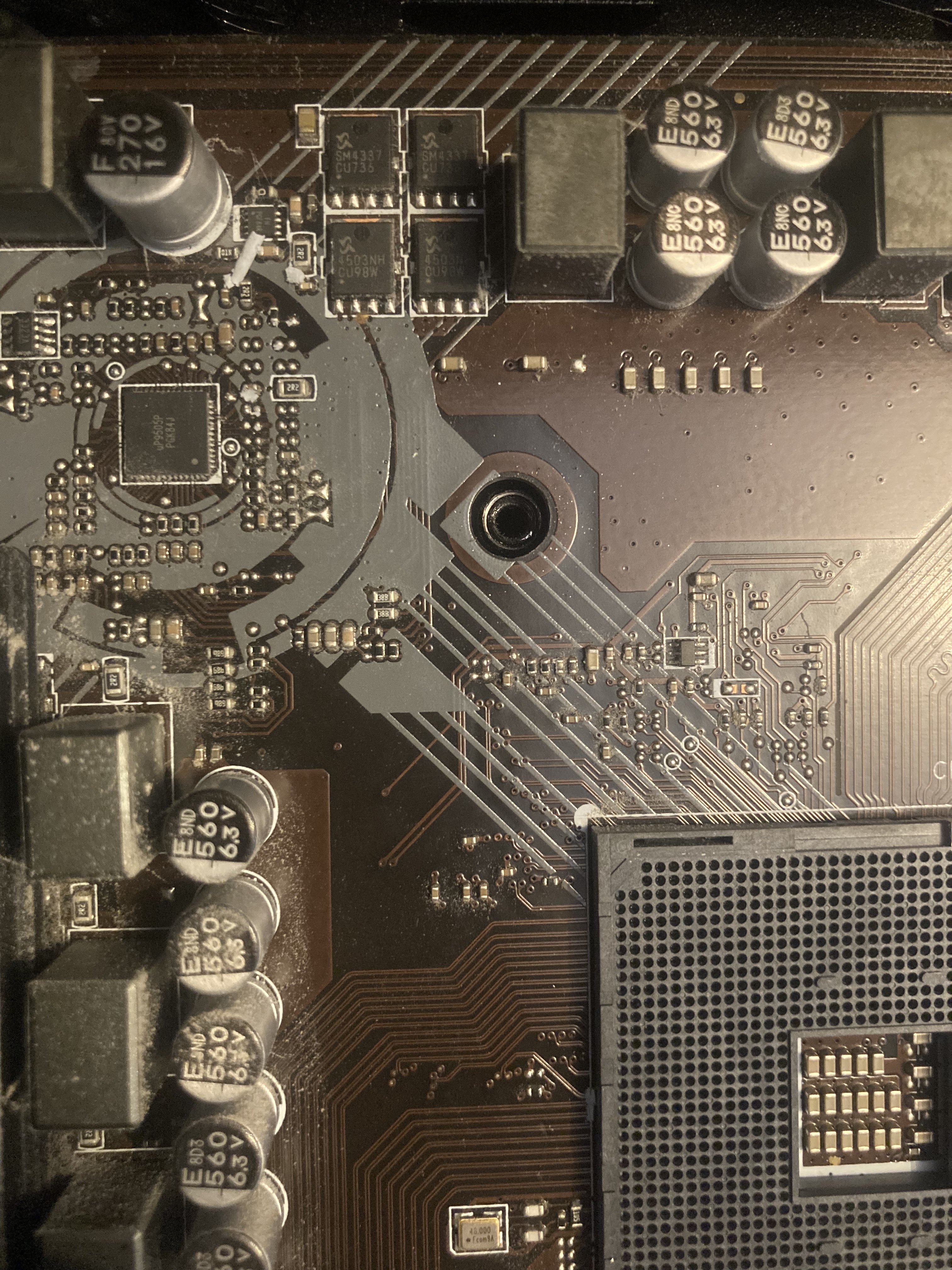

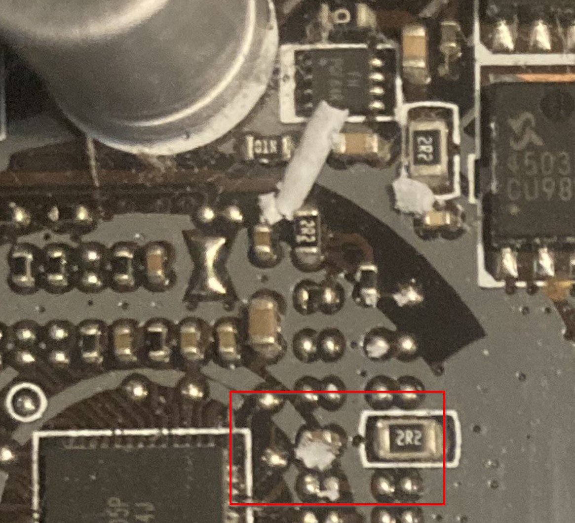

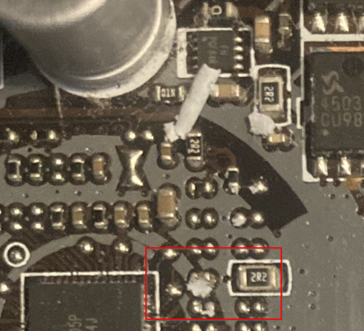

Zeig bitte mal Bilder von der Stelle am mainboard wo du mit dem Schraubendreher abgerutscht bist
Volltreffer würde ich sagen:
Oder sind das WLP Reste?
Generell sieht das Board ziemlich verkleistert aus. Nicht staubig, sondern verkleistert. Raucherhaushalt?
Das kann auch Staub oder sonstwas sein. Zusammen mit der 'tollen' Bedruckung von MSI finde ich das auf den Fotos schwer zu beurteilen.
Kann jetzt auch auf den ersten Blick keine offensichtliche Beschädigung auf den Fotos erkennen. Das muss aber nicht heißen das nicht doch durch den Schraubenzieher irgendwo eine Leiterbahn getroffen wurde.
Nur der Sockel sieht an manchen Stellen so aus als wäre dort eventuell etwas WLP "eingedrungen".
