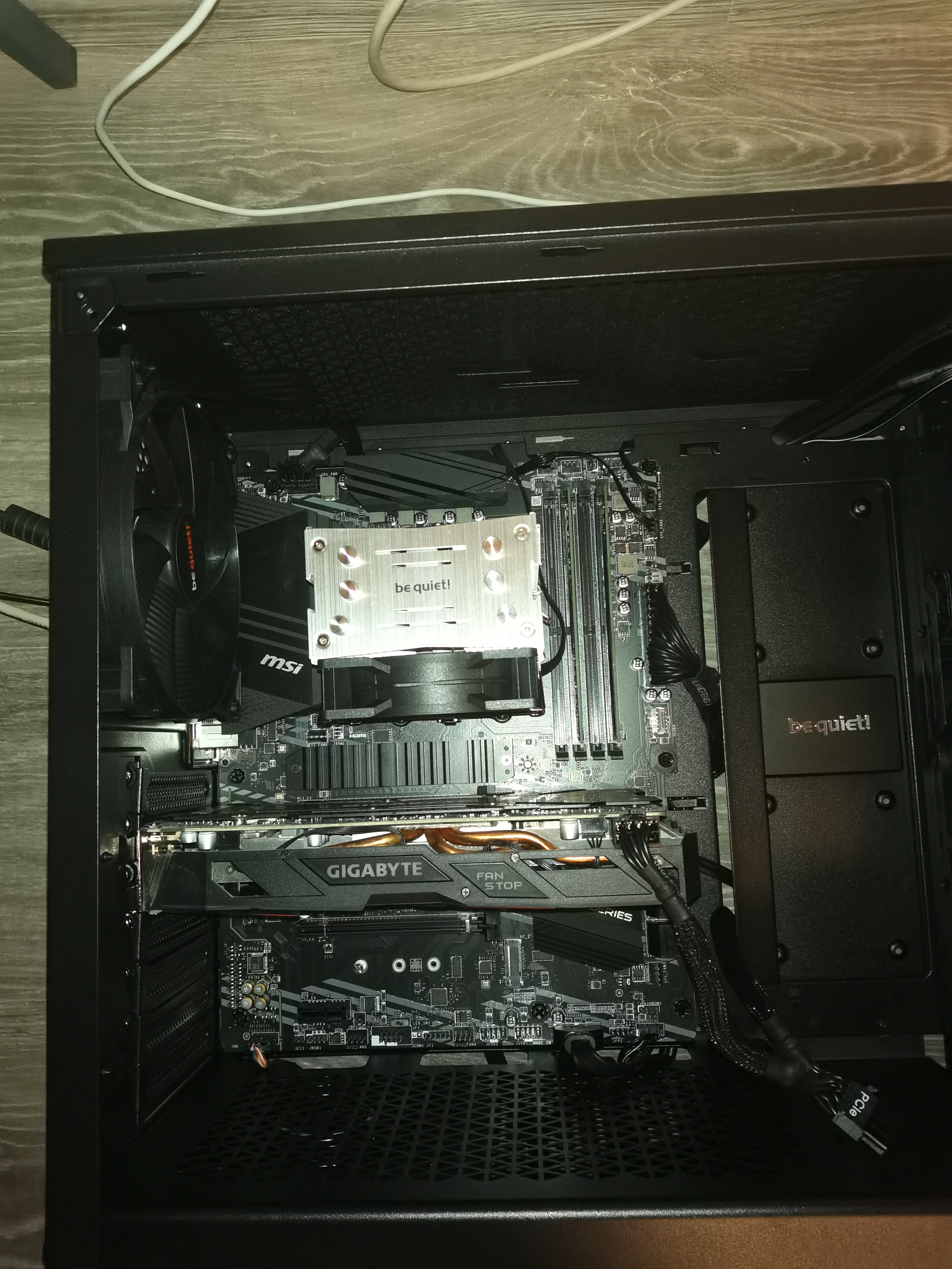

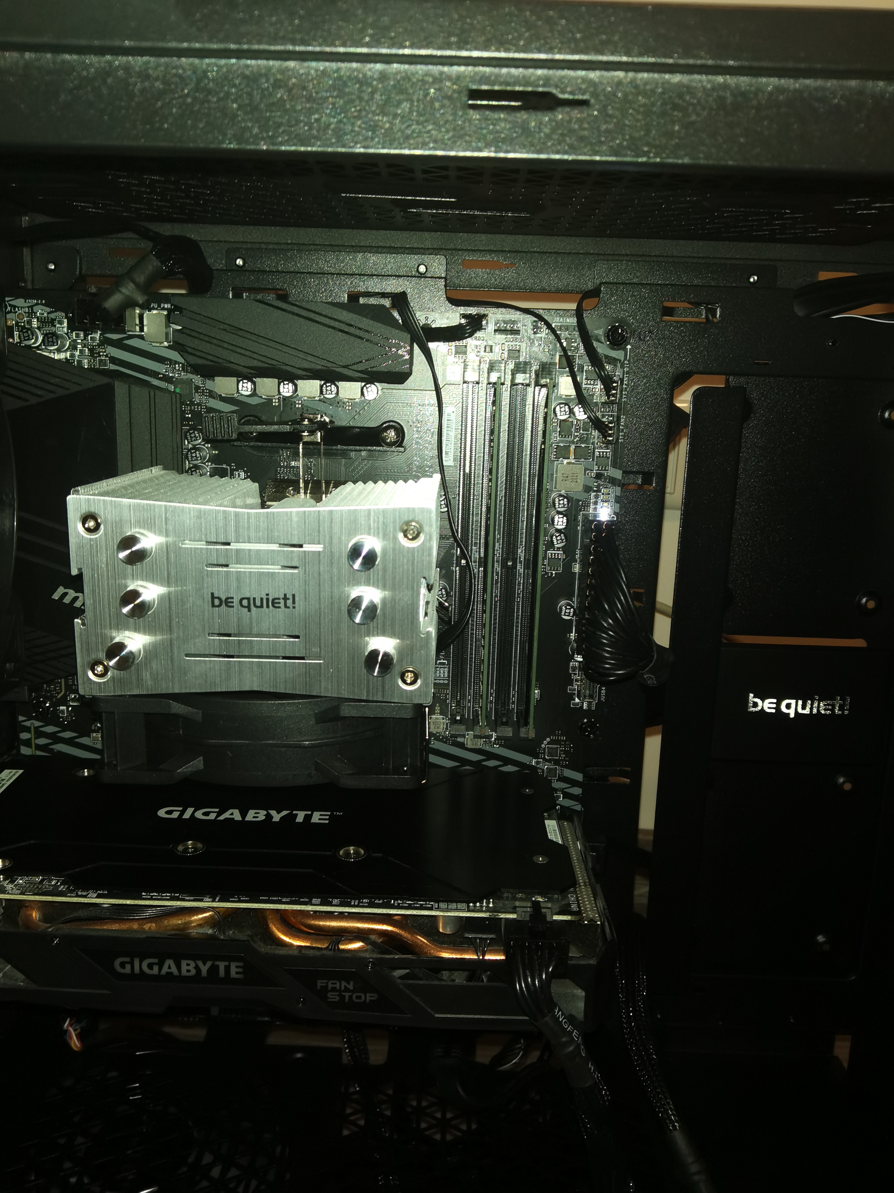

Hallo Zusammen,
dies ist mein erster Beitrag, daher bitte ich um etwas Nachsicht. :)
Ich habe mir seit langer Zeit malwieder ein System zusammengestellt und habe den Rechner heute zusammengebaut.
Nun habe ich das Problem, dass Die Lüfter zwar laufen, die Grafikkarte aber z.B. nicht mit Strom versorgt wird. Ein Bild bekomme ich auch nicht.
Zu meinem System:
CPU: AMD Ryzen 5 5600X (neu)
Mainboard: MSI B550 A Pro (neu)
RAM: 16GB DDR4 3200MHz (2x8GB) (neu)
Grafikkarte: Gigabyte Radeon RX480 G1 Gaming (Aus meinem alten System)
SSD: 1000GB Cruicial P1 NVMe M.2 (neu)
Netzteil: 700Watt be quiet! System Power 9 (neu)
Über Hilfe oder Tipps würde ich mich sehr freuen.
Viele Grüße
Nico
BIOS hat nicht den nötigen Stand um den Ryzen 5000 zu befeuern.
