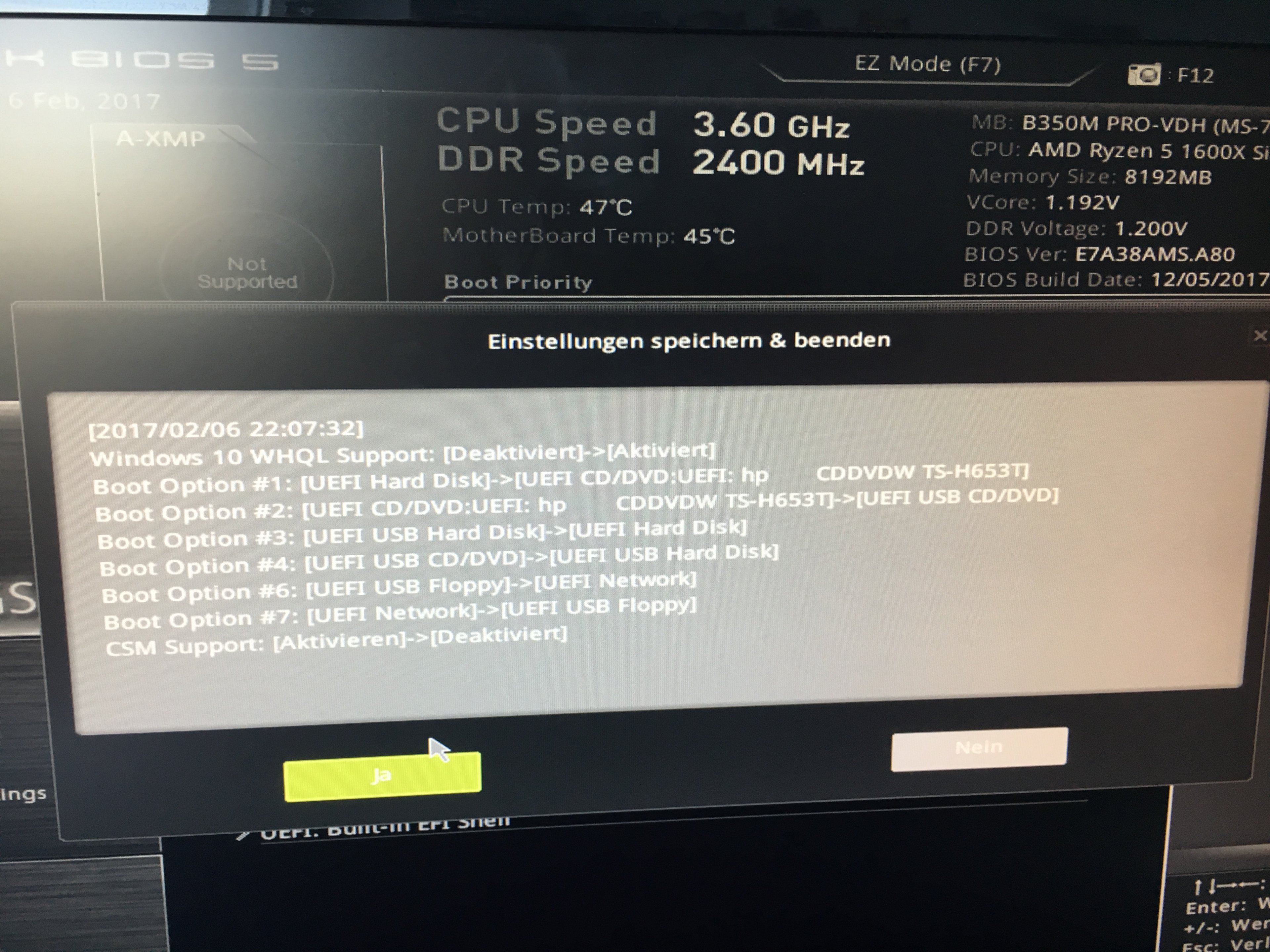

ich habe ein ähnliches Problem:
1. leerer PC (kein Betriebssystem)
2. win7 dvd eingelegt, Installationsmenü, Maus & Tastatur funktioniert nicht.
3. Im BIOS die USB Ports geprüft und dummerweise noch an anderen Einstellungen „rumgefummelt“ (siehe Bild).
4. Neu gestartet, PC läuft. Kein Bildsignal, Maus & Tastatur geht. Komme nicht mehr ins BIOS.
5. JBAT1 CMOS Pins „verbunden“, Batterie ausgebaut um reset zu erzwingen, funktioniert trotzdem nicht.
Hardware: Prozessor: AMD Ryzen 5 1600x, Mainboard: MSI B350M PRO-VDH, Lüfter: BeQuiet! Pure Rock 150W, Grafikkarte: Gigabyte GTX 1050ti G1 Gaming, Arbeitsspeicher: 2x 4GB DDR4 Samsung, Netzteil: Be Quiet Straight Power 10 500W 80+ Gold.
Vielleicht kann ja jemand helfen. Vielen Dank im Voraus.
Liebe Grüße.
Tom

Hast du vor dem Cmos reset den Rechner vom Strom getrennt ?
Ja, Stecker raus. Dann ca. fünf Minuten gewartet und zusätzlich den Startknopf mehrmals gedrückt. Habe dann jeweils die CMOS - Methode und auch die Batterie - Methode (fast 30min. die Batterie ausgebaut gelassen) probiert. Kein Erfolg.
Hast du Cmos Clear mit einem Jumper gemacht und vieleicht vergessen ihn danach wieder abzuziehen.
nur so eine Idee
Nein, habe es mit einem Schraubendreher und einer ruhigen Hand gemacht.
Ich verstehe einfach nicht warum der Reset „scheinbar“ nicht funktioniert.
Man zerschießt doch kein mobo indem man die im Bild vorgenommenen Einstellungen ändert. :confused_alt:
eigentlich nicht
Zeih einfach mal alle SATA und Usb Stecker vom MB ab und brück nochmal JBAT1 für ca. 10sek, ohne Batterie
rauszunehmen und starte mal ohne etwas wieder auzuschliessen
Gehe mal mit F7 in den EZ-Mode des Bios. Dort schaust du bitte mal ob die Platten auf RAID oder AHCI stehen. Ich hatte den Fall, dass im nicht EZ-Mode die Einstellung einfach auf RAID gesprungen ist.
Das ist ja das Problem. Ich habe black screen. PC startet, Lüfter laufen kurz an, Keyboard & Mausbeleuchtung geht an und das wars. Kein BIOS - nichts.
Bzw. nicht mal black screen sondern nicht mal ein Bildsignal.
Hatte mir jetzt nicht alles durchgelesen, deswegen der Vorschlag. Ähnliches Verhalten zeigte sich bei einem MSI B450 mit 2200G System. Da war dann einfach nichts zu machen, Bild weg, PC läuft aber es tat sich nichts.
Mich rettete das Flashback+ des MSI Boards. Ohne hätte ich es nicht mehr zum laufen bekommen. Das Problem hatte ich 2x aber einmal ohne etwas verstellt zu haben, hier der passende Thread dazu.
