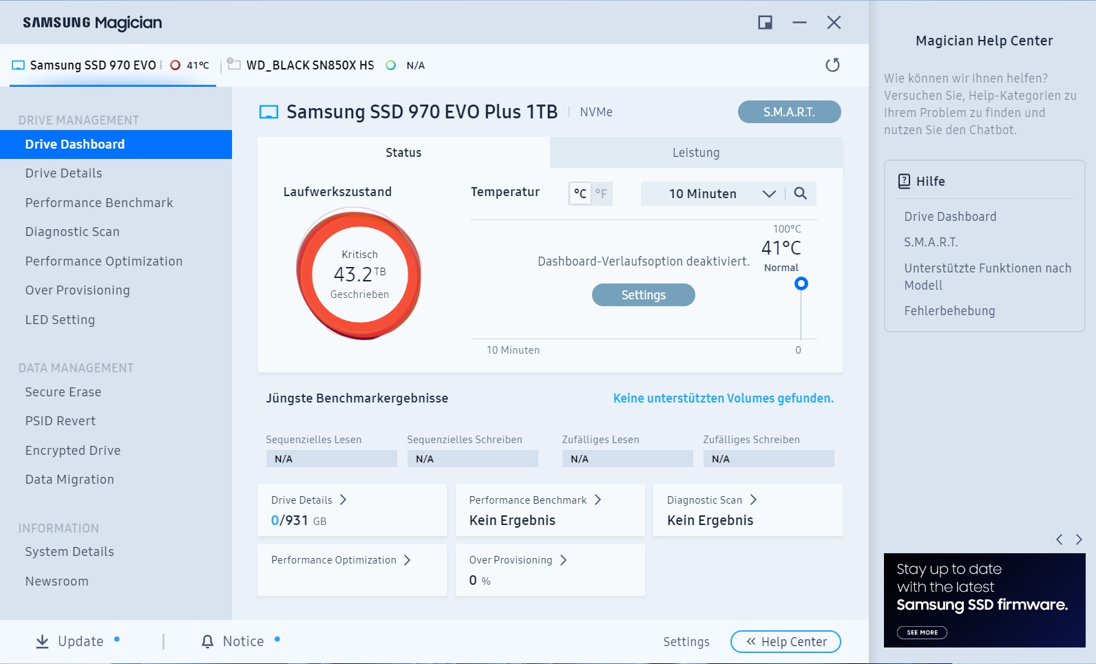

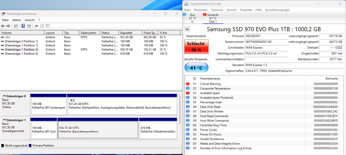

Update: Neue SSD (WD_Black 1TB PCIe 4.0) M2_1 Slot eingebaut und Windows neu aufgespielt.
Die alte Samsung SSD habe ich auf den M2_3 Slot. Windows installation war jedoch erst möglich als ich die alte SSD komplett entfernt habe.

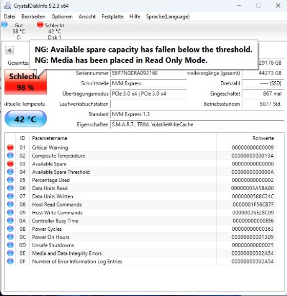

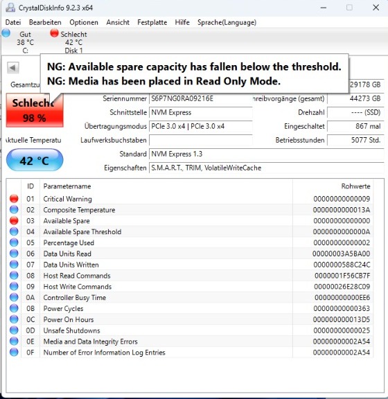

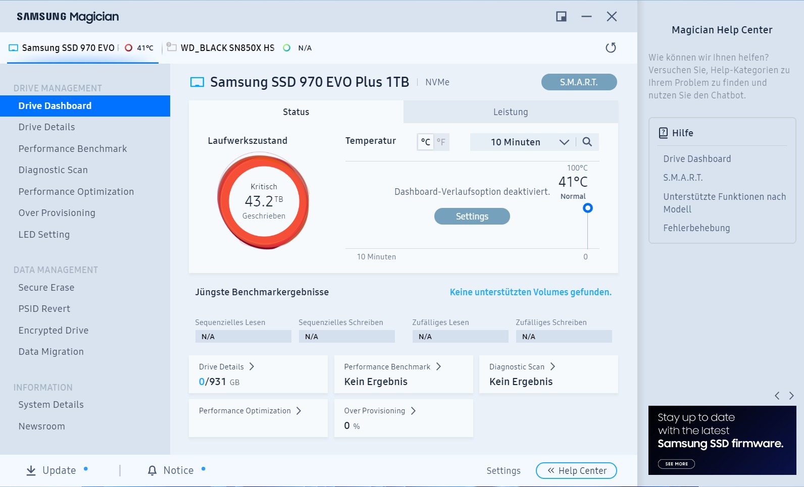

Jetzt funktioniert alles wieder aber bin halt wieder bei Null, an die Daten der Samsung SSD bin ich noch nicht rangekommen. Nachdem Windows wieder bootet habe ich die SSD mal wieder auf den M2_3 Slot gesteckt und konnte auch ganz normal hochfahren. Aber die defekte SSD hängt das System ständig auf, es ließ sich nichtmal crystaldiskinfo/ Samsung magician öffnen und teilweise ließ der PC sich nicht mal mehr runterfahren ohne Notaus oder hat sich beim hochfahren aufgehängt.
Ich hab es dann noch 1-2 mal versucht neu zu starten und konnte ein mal kurz crystaldiskinfo & samsung magician öffnen, aber nicht lang genug um das Update zu installieren. Immerhin ein paar Screenshots konnte ich machen. Weiß aber nicht was das bedeutet.
Letzte Chance an die Daten zu kommen wäre ein Datenrettungsprogramm + die SSD per Adapter anschließen oder?
LG Marvin
