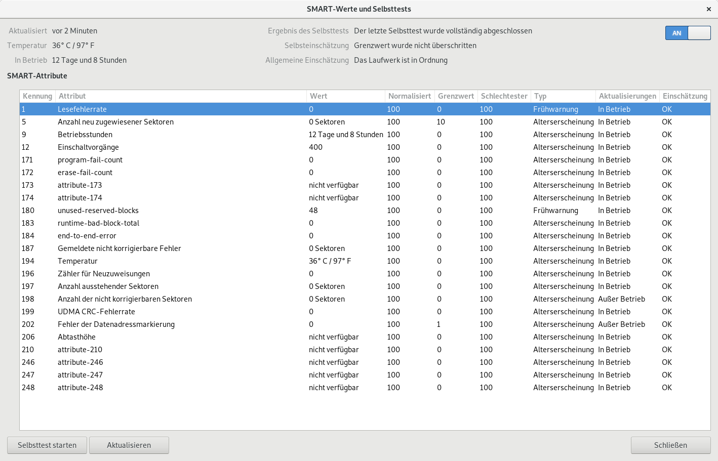

Eine andere Crucial M550 SSD habe ich noch. Die jetzige ist entfernt, es gibt immer noch kein Bild.
Im Anhang ist ein Screenshot vom Zustand der BX300(angeschlossen im anderen System).
