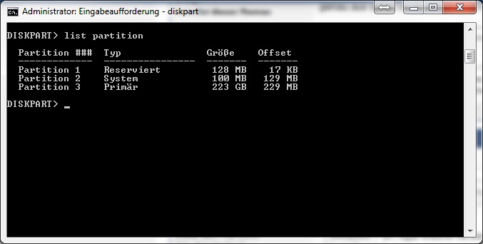

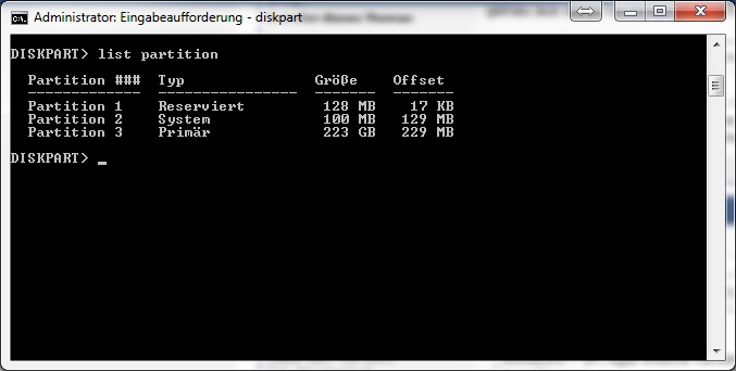

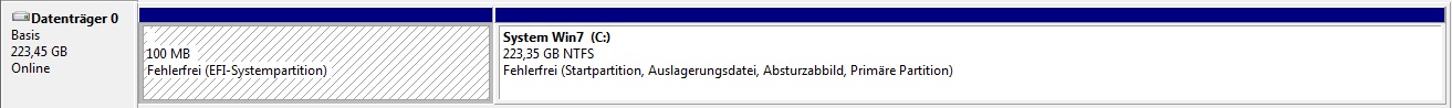

Windows 7 SP, egal welche version legt eine 100MB Partition und eine 128mb Partition an beim Installieren im UEFI/GPT Modus ! Siehe Bilder.
Diskpart.jpg Diskpart
Festplattenverwaltung.jpg Festplattenverwaltung

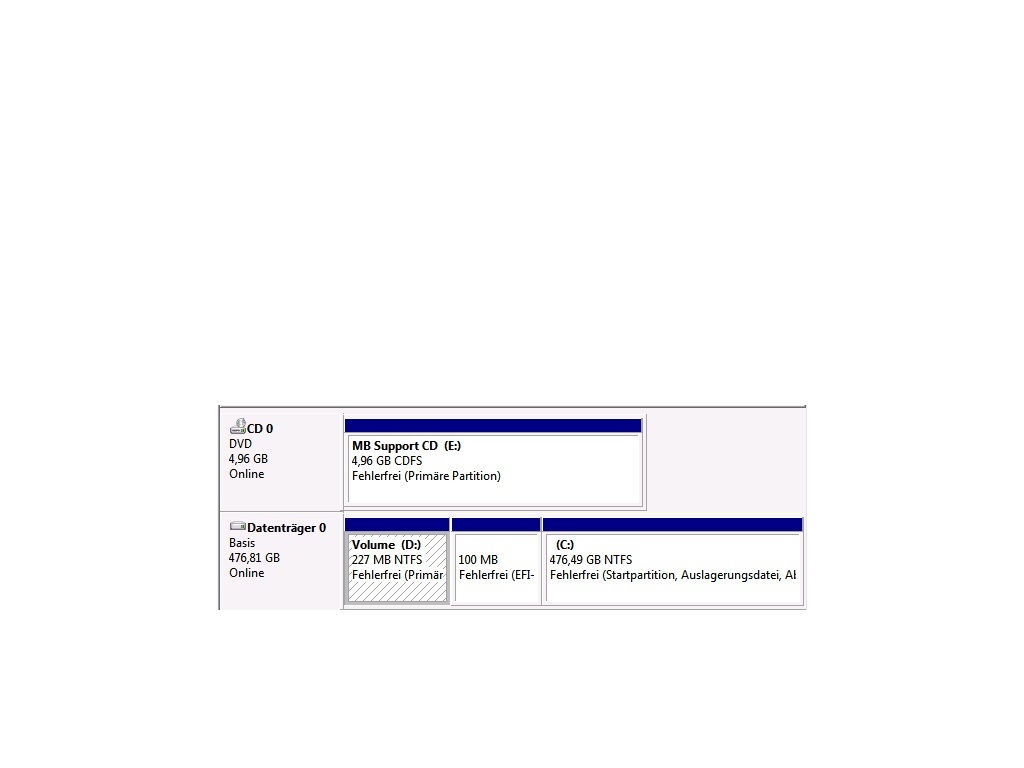

So Windows neu installiert, Bios stand auf Legacy und UEFI, gefragt hat Windows beim installieren trotzdem nicht o.O

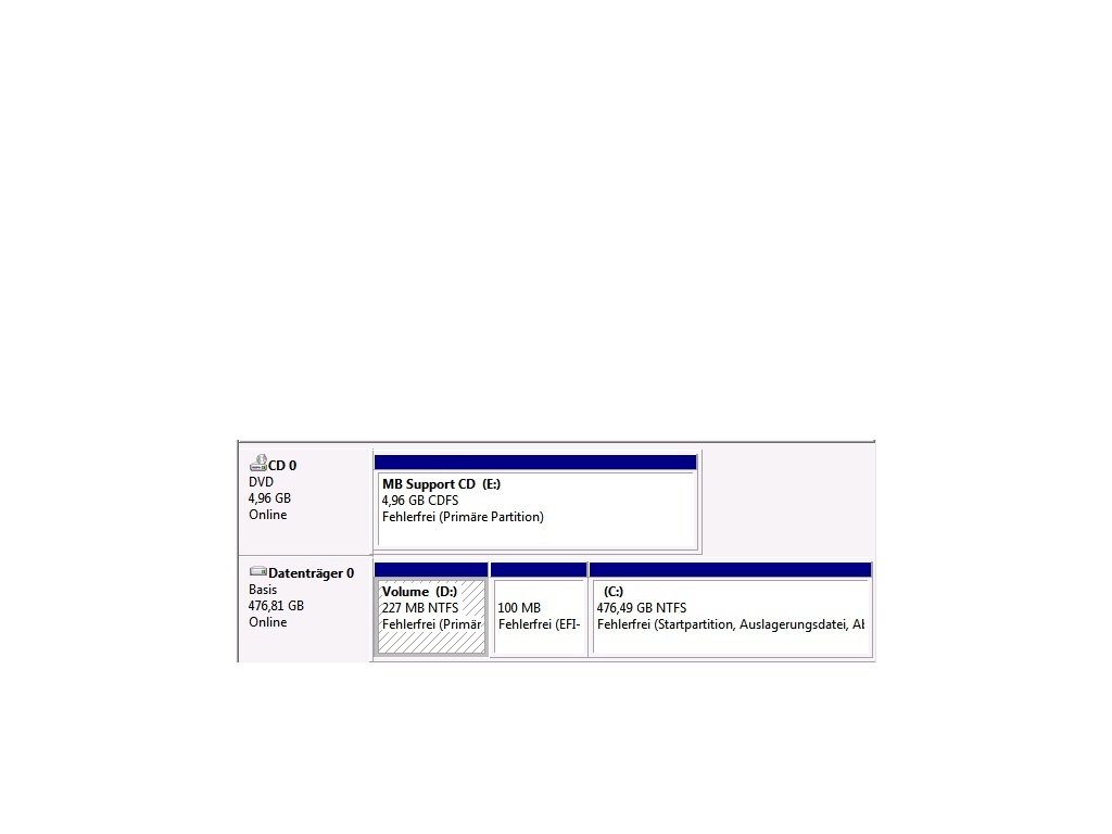

Nun sieht das ganze so aus: Unbenannt.jpg
Gibts irgend n Freewaretool mit dem ich die 227mb an die eigentliche SSD "angehängt" krieg?

Warum hast du nicht einfach bei der Installation die Partitionen gelöscht? ist doch klar, dass du ein Partitionschaos reinbekommst wenn du die alte Struktur drauf lässt
Fang nochmal von vorne an und mach es einmal richtig, anstatt auf einem frischen System schon wieder anzufangen da rumzumurksen
was hast du dann da verhunzt?
hast du das D:/ manuell gemacht oder war windows so blöd? ich würde das ganze nochmal ganz neu machen und die platte noch mal richtig formatieren.
alternativ nen live linux per usb booten und da mit den partitionstools das verschieben ist aber u.u. mehr arbeit.
@evilnear: Lies doch einfach was oben steht, da weißt wer Schuld an dem Chaos ist
Naja die Mitschuld trag wohl ich, die Frage ist wie krieg ich nun die 227mb wieder an die SSD dran, weil ne Partition mit 227mb bringt mir nun nicht soooviel :)
