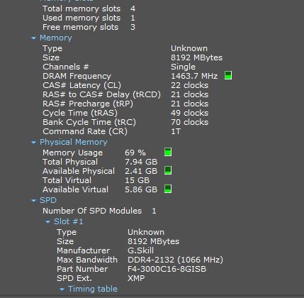

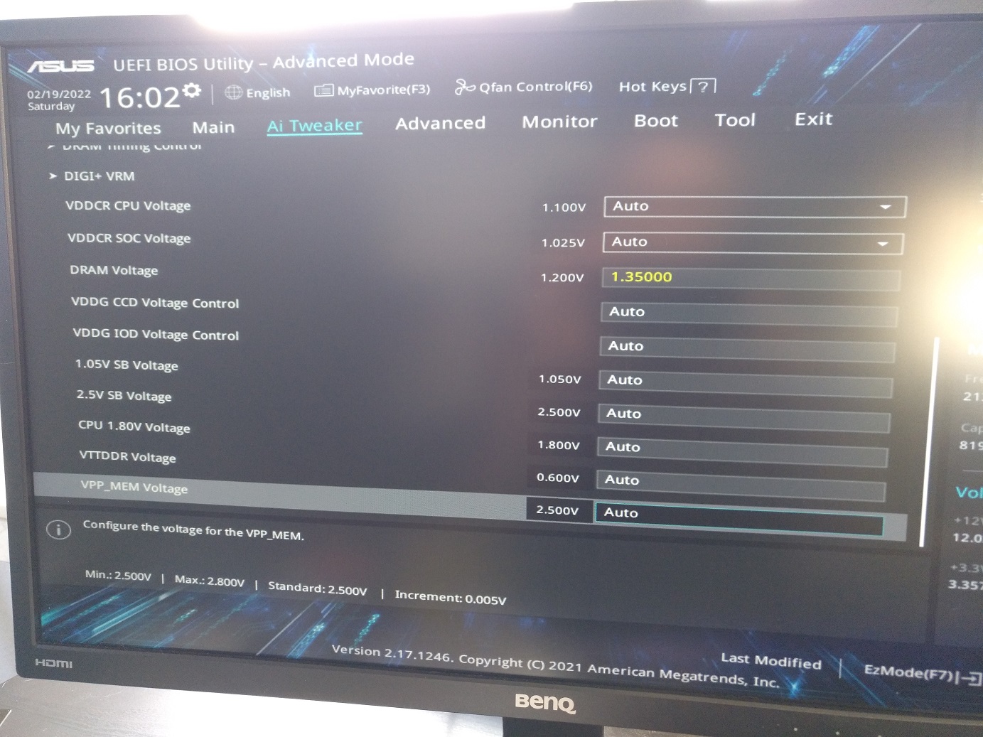

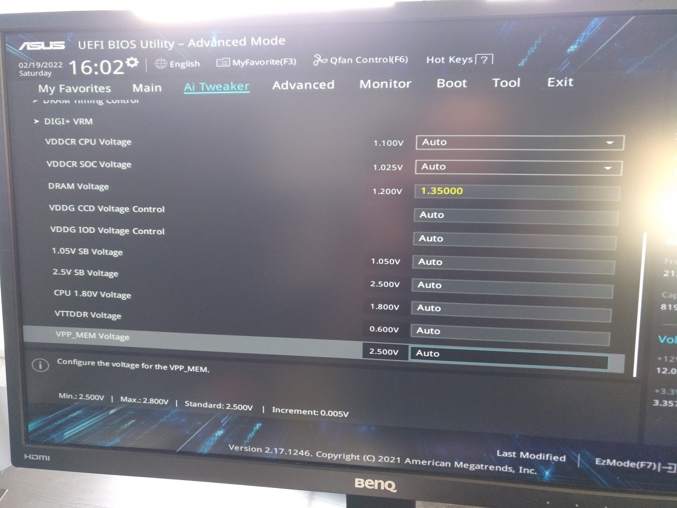

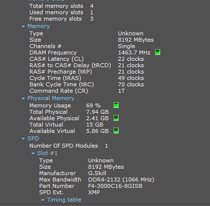

Ich habe heute ein kleines CPU upgrade durchgeführt mit einem gebrauchten Ryzen5 3600. Jetzt habe ich das Problem, dass der PC nur noch mit einem von 2 Ram Riegeln startet, dabei ist egal welcher von beiden. Sobald ich zwei Riegel nutze wirft mit der Speaker den beep-code für RAM-Fehler (lang,kurz-kurz). Zuerst habe ich gesehen dass die Ram Voltage nur auf 1.2V stand (evtl durch fehlerhaften boot), habe die Manuell auf die korrekten 1.35V gesetzt, hilft aber nicht.
Es ist auch egal ob der Ram in den zueinandergehörigen Dual Channel Bänken sitzt oder nicht.

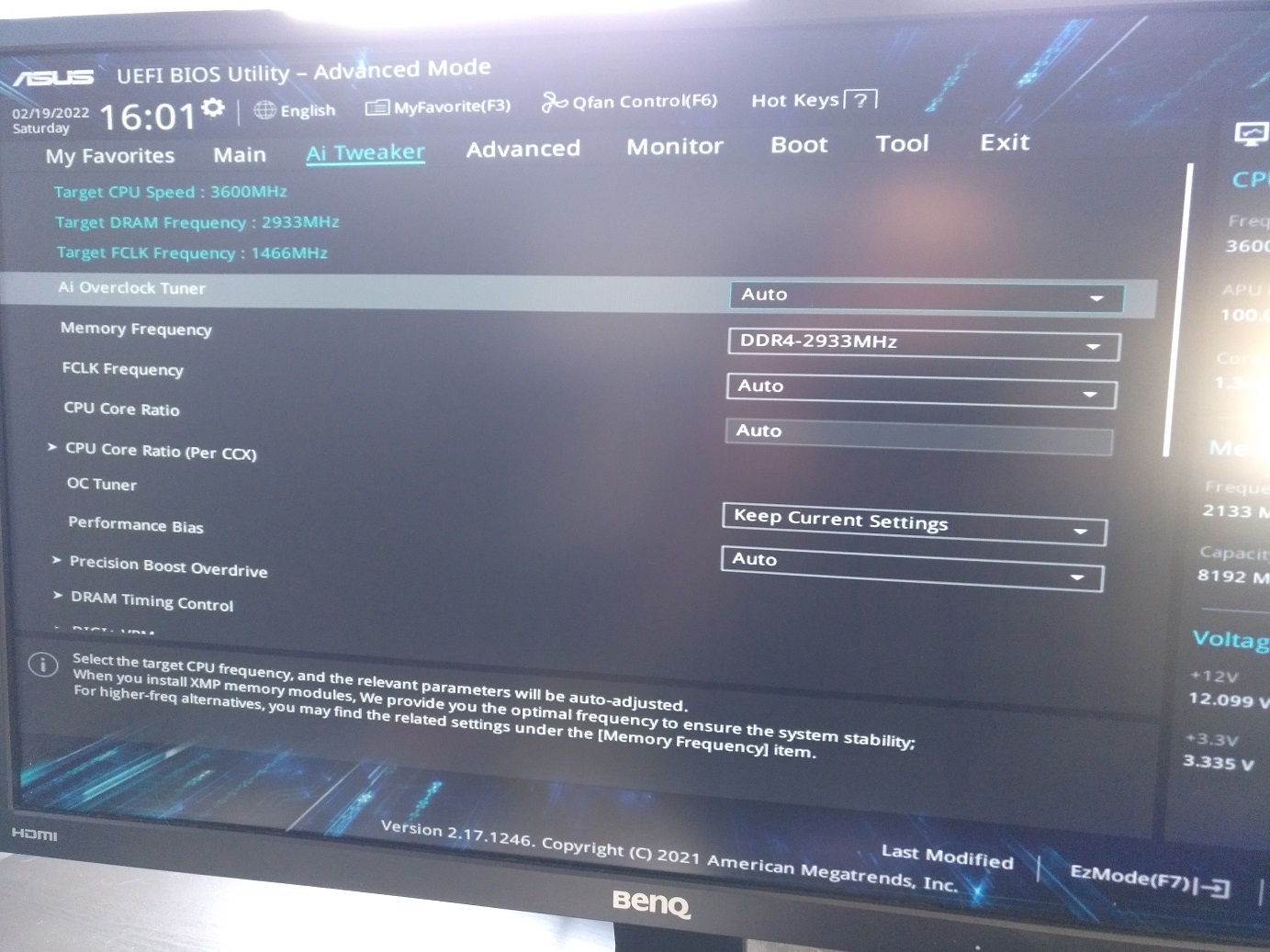

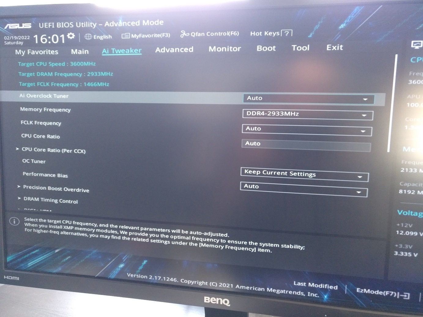

Die Timings scheinen nicht zu stimmen, aber bei meinem Bios bin ich nicht ganz sicher wo ich welchen Wert einstellen soll.

entspricht den JEDEC-werten für 2933. hast du einfach nur den takt auf 2933 gesetzt?

Im BIOS bei AI Overclock Tuner auf D.O.C.P stellen. ist das gleiche wie XMP.

Werte habe ich so eingestellt wie auf dem Bild vom Bios. vorher auch mal 3000 probiert. Ich dachte JEDEC setzt sich dann über "Auto" entsprechend. Auf dem Riegel steht DDR4-3000 CL16-18-18-38 1.35v.

Auto-werte: 1064.5MHz 15-15-15-36
