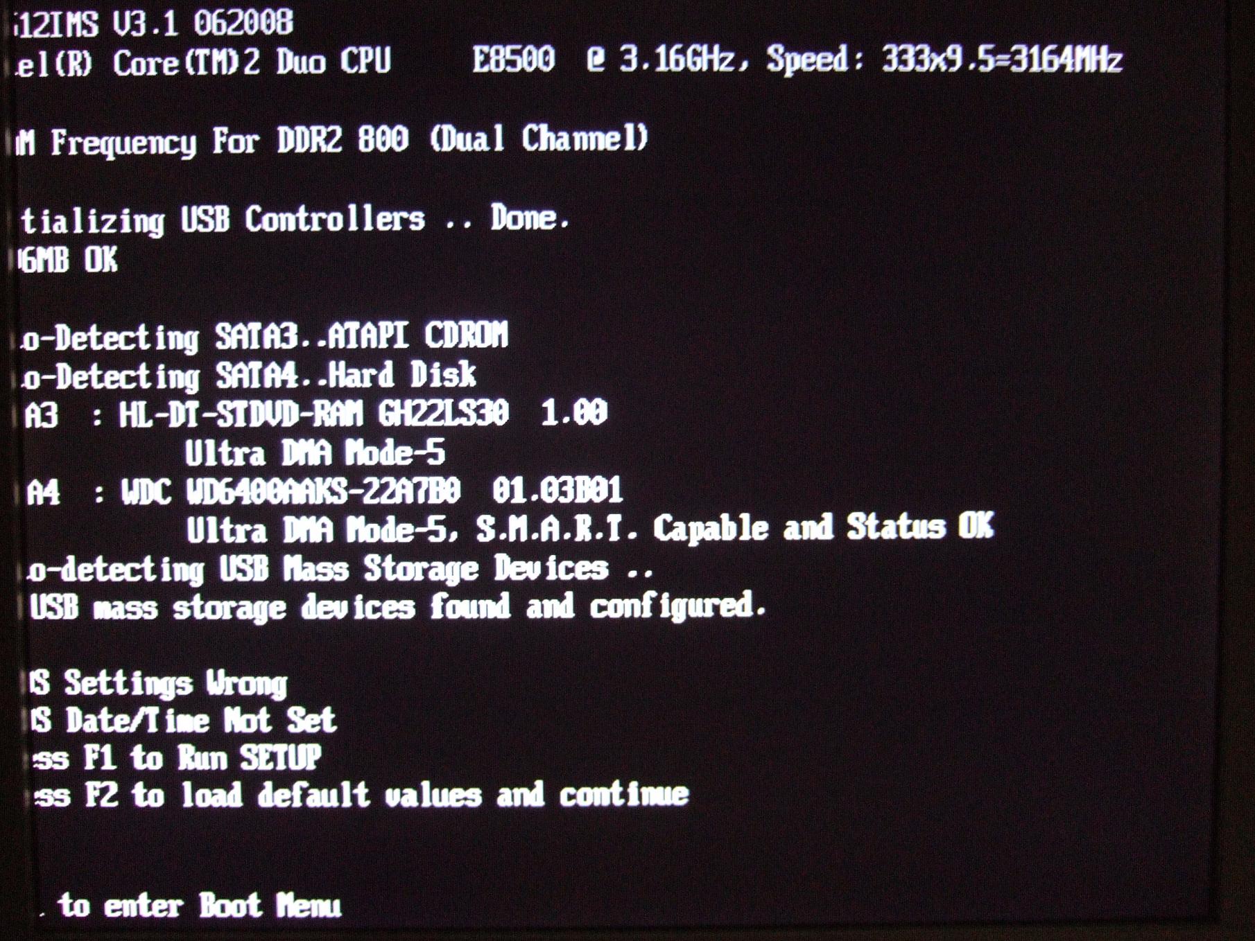

hallo Leute,
die unendliche Geschichte zwischen mir und meinem pc geht in die nächste Runde...
Und zwar bootet er nur nachdem ich den CMOS-Reset Knopf gedrückt habe. Wenn ich ihn normal aus- und wieder anschalte, laufen die Lüfter an aber der Bildschirm bleibt schwarz. Die Maus die eigentlich grün leuchtet bleibt auch aus. Dann schalt ich den pc über den ein/aus knopf aus, drück den CMOS Knopf hinten an meinem Board (MSI P45 Neo2) und wenn ich ihn dann wieder einschalte fährt er hoch.
Hardware fehler kann es glaub ich nicht sein, denn wenn er hochgefahren ist, läuft alles ganz normal.
Ich hoff mal es liegt an irgendeiner Bioseinstellung. Nur hab ich keinen Plan an welcher^^ Vielleicht kann mir ja einer von euch weiterhelfen :)
Anbei ein Bild auf dem zu sehen ist, was angezeigt wird wenn ich den PC nach dem CMOS Reset boote. Ich drück dann immer F2 und der pc fährt hoch.
grüße z1m
Ach ja, oc hab ich noch nicht gemacht. Das MB ist neu, ich hab noch nichts verstellt.
ins BIOS - dort "Optimize default" setzen und das BIOS mit Save&Exit verlassen -
wenn jetzt die gleiche Meldung erscheint, nimm mal alles was am USB-Anschluß hängt, außer Maus und Tastatur - vom Mainboard - PC starten - was passiert ?

kannst du mir ungefähr sagen wo ich "Optimize default" setzen kann? Ich war grad in BIOS und kann dort nur Optimize default wählen (F6) dann verlass ich aber bios gleich wieder, weil der pc rebootet. Hochfahren tut er dann aber trotzdem nicht. Erst wenn ich den CMOS Knopf drücke... USB ist nur die Maus angeschlossen
haste doch gefunden -
auf "optimize default" gehen - ENTER - jetzt wirst Du gefragt ob die Einstellung übernommen werden soll - "Y" (Z) und "F10" drücken und damit das BIOS verlassen - der PC startet jetzt neu - es sollten jetzt keine Fehlermeldungen erscheinen -
Hut ab - Daumen ganz weit nach oben. PC starten einwandrei :p
Danke :)
