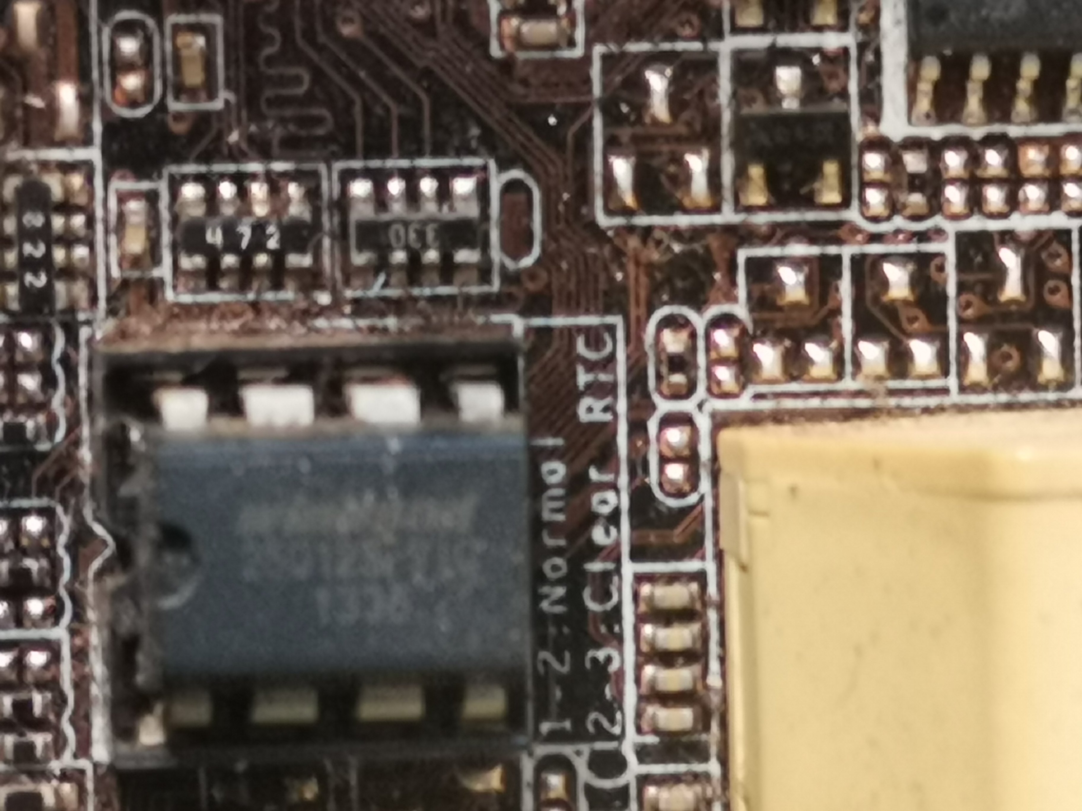

Sorry falls ich jetzt etwas dumm rüber komme, aber was genau ist ein cmos reset? Google sagt mir ich soll da einen Schalter umlegen?
Mach doch mal gute Bilder von dem Brett. @Doerdi und poste die hier im Thread.
@BFF Also ich meine ich habe die Stelle gefunden, bin mir aber unsicher was ich da jetzt anstellen soll

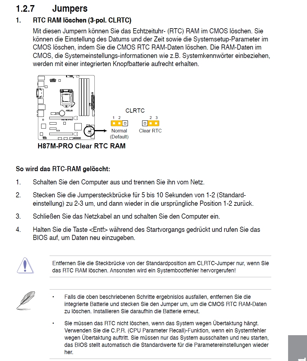

Da das Board vom Asus G10AC scheinbar ein Asus H87M-PRO ist, sagt das Handbuch
https://www.asus.com/de/supportonly/h87mpro/helpdesk_manual/
, daß man den Jumper beim Anschluß CL RTC
- 10 Sekunden auf die Kontekte 2 und 3 setzt und
- danach wieder zurück auf die Kontakte 1 und 2.
Wenn man keinen Jumper hat, kann man auch einen Schraubenzieher nehmen.
Der Jumper scheint aber dauerhaft zur Funktion des Mainboards notwendig zu sein, da sonst eine Fehlermeldung erscheint beim Start.
Da der PC startet, ist er wohl vorhanden.
