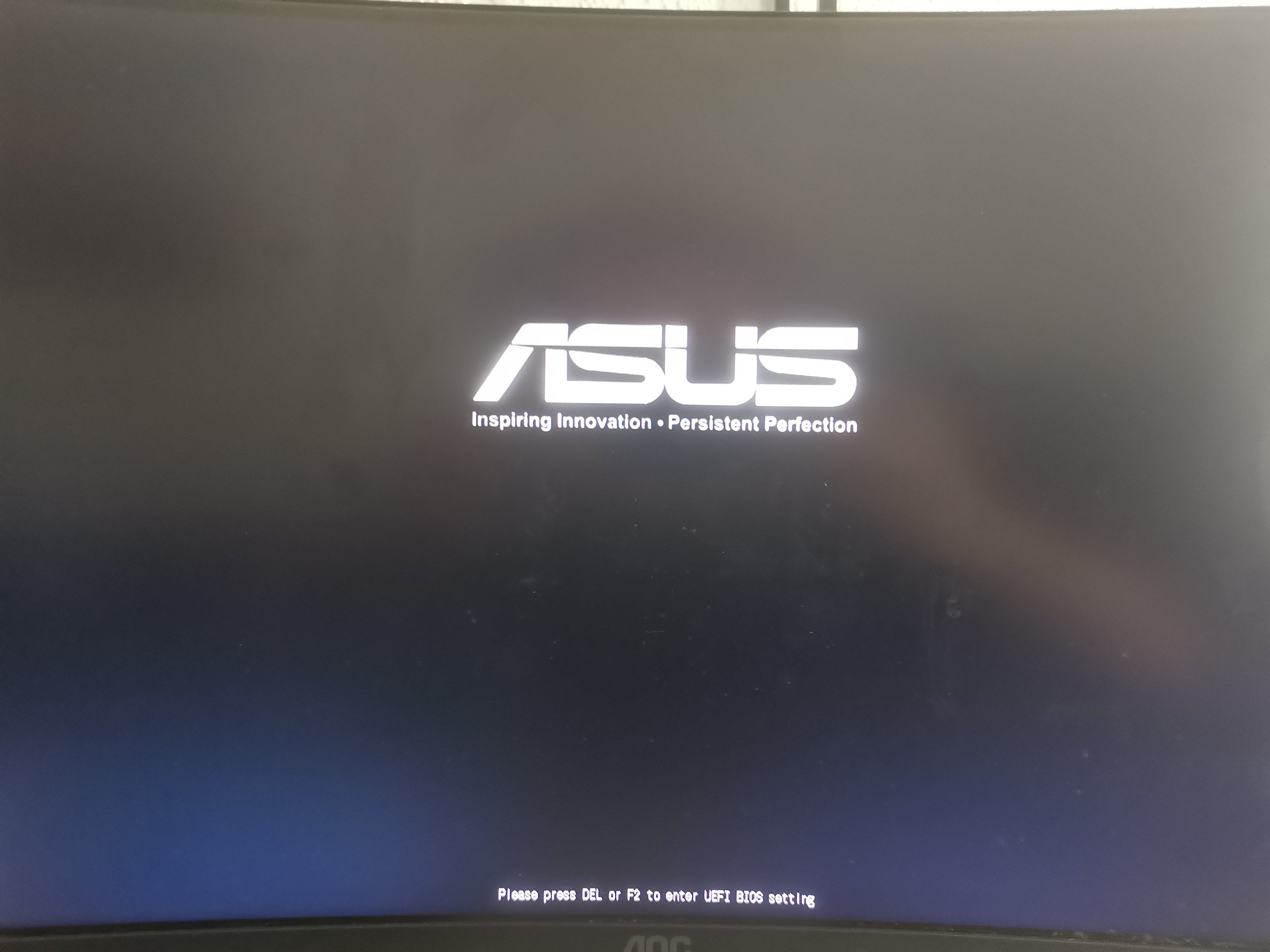

2. Beschreibe dein Problem. Je genauer und besser du dein Problem beschreibst, desto besser kann dir geholfen werden (zusätzliche Bilder könnten z. B. hilfreich sein): Also ich starte meine PC, es springt auch alles an, allerdings bleibe ich in dem screen von Asus hängen in welchem mir angezeigt wird, mit welchen Tasten ich das BIOS aufrufen kann. Jedoch komme ich nicht mehr weiter. Das Problem hatte ich schon öfter und nach mehrmaligem Neustart kam ich irgendwann in das Ami bios, habe enter gedrückt und der PC ist danach normal gebootet. Jetzt komme ich allerdings nicht mal mehr in das Ami bios
PC mehrfach von Strom genommen, mehrfache Neustart, ram raus und wieder rein, Festplatten überprüft
Das einzige was ich kenn: Rechner einschalten und durchgehen die Entf-Taste hämmern. Bei fastboot hat man oft nur einen winzigen moment Zeit. Teilweise ist da der Bildschirm noch gar nicht so weit.
Notfalls die Boot-SSD abklemmen. Dann bleibt er im Bios Bildschirm stehen.
Das probiere ich seit einer Stunde. Deswegen bin ich ja so verzweifelt
Vlt ne leere Biosbatterie?
Generell kann bei so einem uralten Pc auch was am Boards und co defekt sein.
Eigentlich lohnt es sich auch kaum noch da großartig Zeit und Geld hineinzustecken.

PC aufschrauben und Bootdatenträger raus dauert keine Stunde. @Doerdi
Bei der Gelegenheit gleich die Batterie tauschen.
Meinst du einfach nur raus und dann wieder rein?
Also der PC ist 11 Jahre alt. Spare schon für einen neuen. Könnte das Problem tatsächlich einfach die Batterie sein?
tele schrieb:
Wurde die Bios Batterie auf dem Motherboard schon gewechselt ?
Nein noch nie seit 11 Jahren
Probieren kannst du es mit der Batterie viel kostet es nicht und das ist auch in wenigen Minuten erledigt die zu tauschen.
Reaktionen: Aduasen
Was das Problem ist, wird dir der Rechner sagen.
Du must ins Bios und das Bootlogo deaktivieren.
Dann kommt anstatt des Asus Logos wichtige Informationen.
@Sunweb Wie gesagt ich komme nicht ins BIOS.
Ich probiere die Batterie zu wechseln. Schonmal vielen dank für euren Rat
Reaktionen: herrStreusalz
Klemm alle Datenträger ab, die sich im Rechner befinden und starte den PC. Kommst du dann ins Bios?

Tastatur mit Kabel am PC angeschlossen, oder womöglich via Dongle?
Klingt nach verreckter Festplatte.Der PC kommt über den POST Vorgang nicht weiter.
Da das Bios noch irgend etwas initialisiert,kommt er nichtmal ins Bios.
Festplatte abklemmen,dann sollte er direckt ins Bios gehen.
Ok? :freak:
Das könnte das Problem sein, ich habe schon einige male gelesen, dass wenn keine BIOS-Batterie verwendet wird oder eine leere Batterie, es derartige Probleme verursachen kann.
Dass das Problem schon früher mehrmals aufgetreten ist, kann aber an was anderen liegen, der Klassiker ist hier ein RAM-Problem, oder das die BIOS-Version veraltet ist und Probleme macht.
Für mich klingt das nach Batterie ...nicht nach Festplatte. Aber ein Abschließen der FP ist ratsam
Bei meinem Asus Rog Zenit Extreme kommt man mit dem drücken von F1 glaube ich rein ins UEFI.
Gibt es sonst einen BIOS Piepston?
Netzteil, Grafikkarte oder sogar das MB selbst könnten die Problem Ursache sein, müssen es aber nicht.
Okay der PC stammt aus dem Jahr 2013 da ist garantiert die BIOS Batterie zum tauschen, was aber dazu führen würde das man aufgefordert wird im BIOS die Einstellungen zu überprüfen.
Es könnte sein das bei diesem Alter die HDD defekt ist, weil laut Spezifikationen ist eine 1 TB HDD verbaut.
