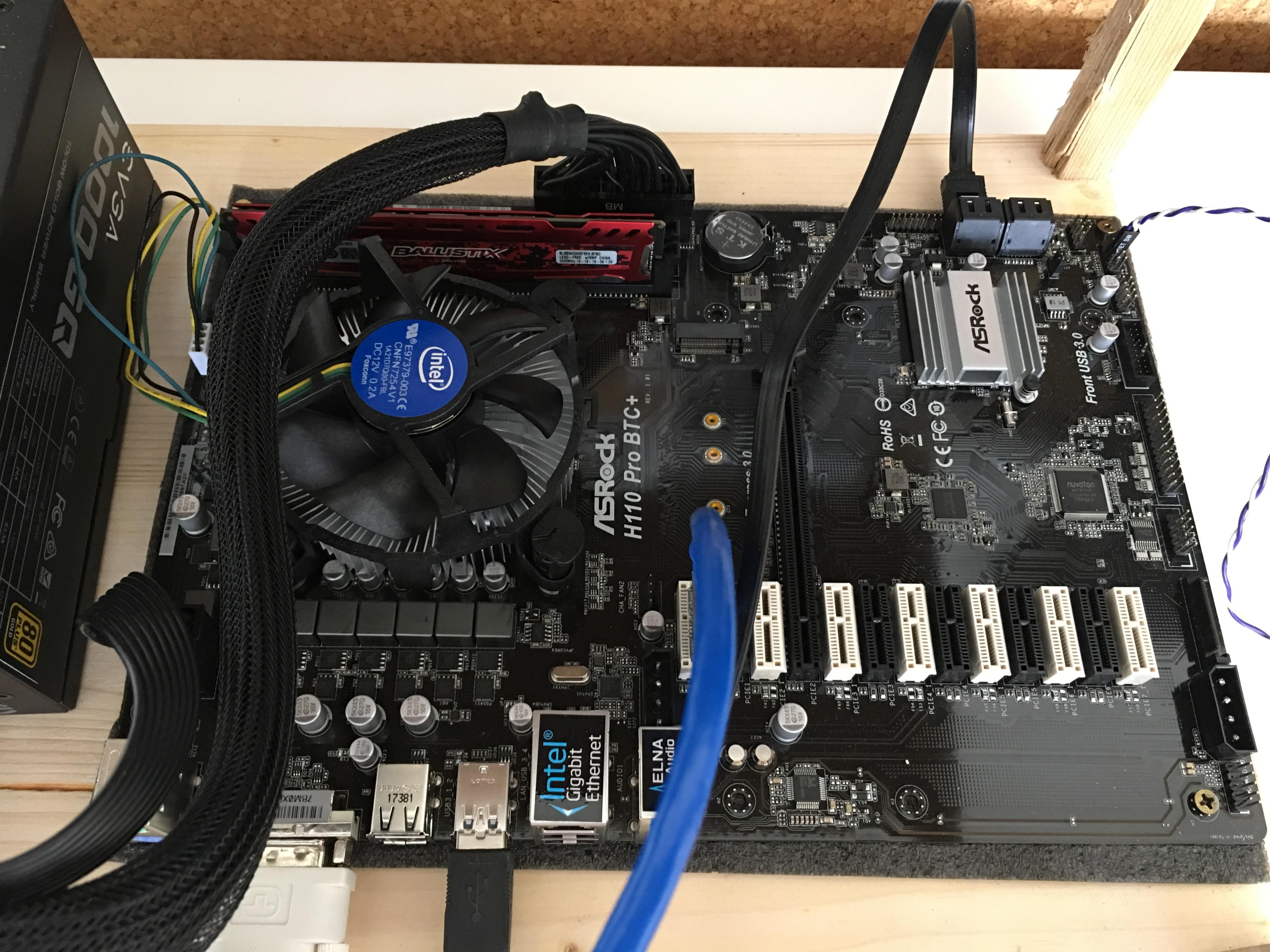

ich habe mir vor einigen Wochen die nötige Hardware gekauft, um mir einen Mining-Rig zusammen zu bauen.
(MB: asrock h110 pro btc+,
CPU: Intel Pentium G4400 BX80662G4400 Prozessor,
RAM: Ballistix Sport LT BLS8G4D240FSEK 8GB DDR4 2400 MT/s (PC4-19200) SR x8 DIMM 288-Pin rot,
GPU: 2 von Sapphire 21275-02-20G Grafikkarte,
8GB HBM2 schwarz, Netzteil: EVGA 210-GQ-1000-V2 PC-Netzteile schwarz,
SSD: SP/Silicon Power 120GB Slim S55 2,5-Zoll 7mm SATA-III,
GPU Adapter: PCI-E 1X to 16X Powered Riser Adapter Card with 60cm USB 3.0 Extension Cable & 6-Pin PCI-E to SATA Power Cable - GPU Riser Adapter - )

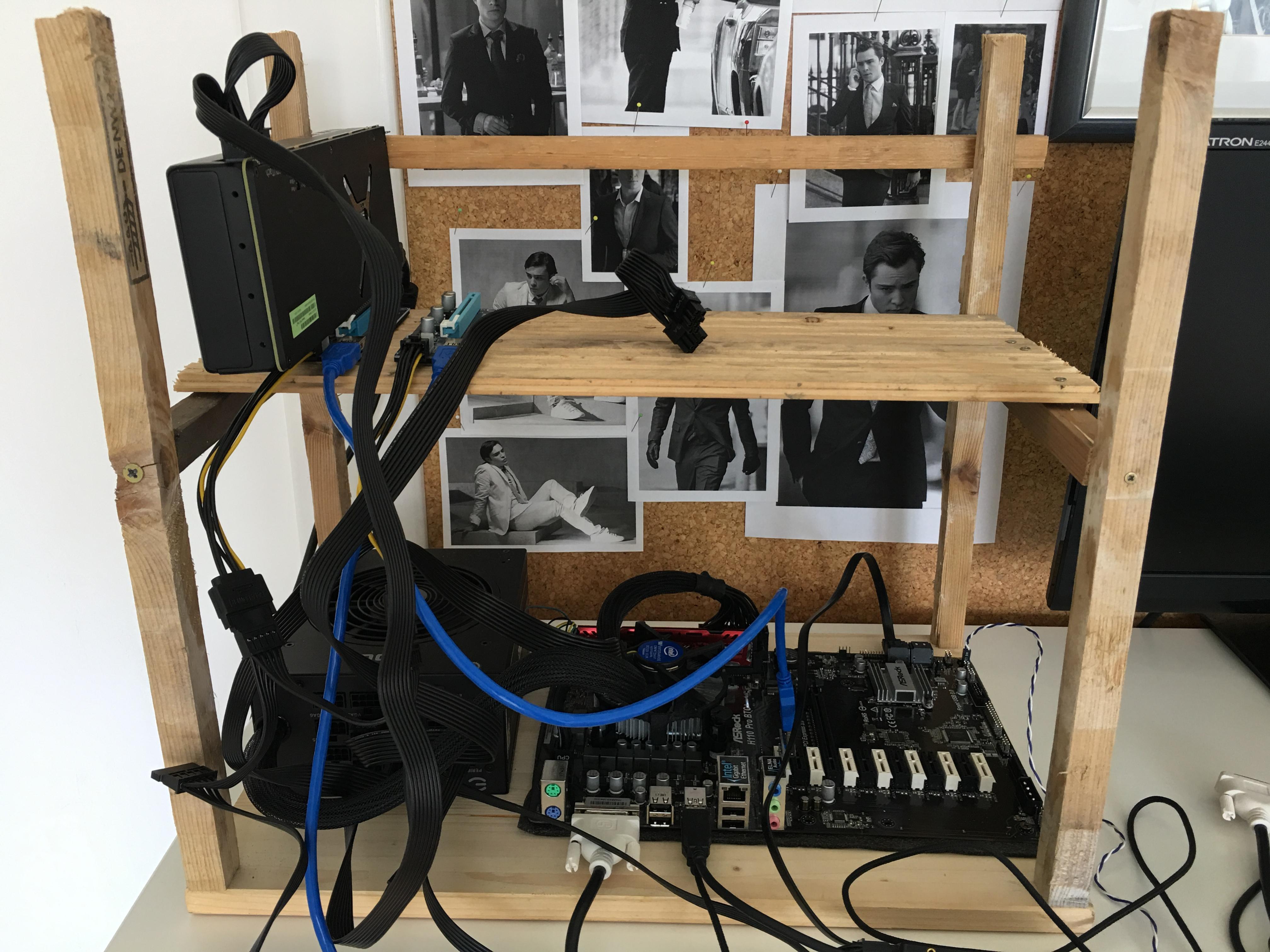

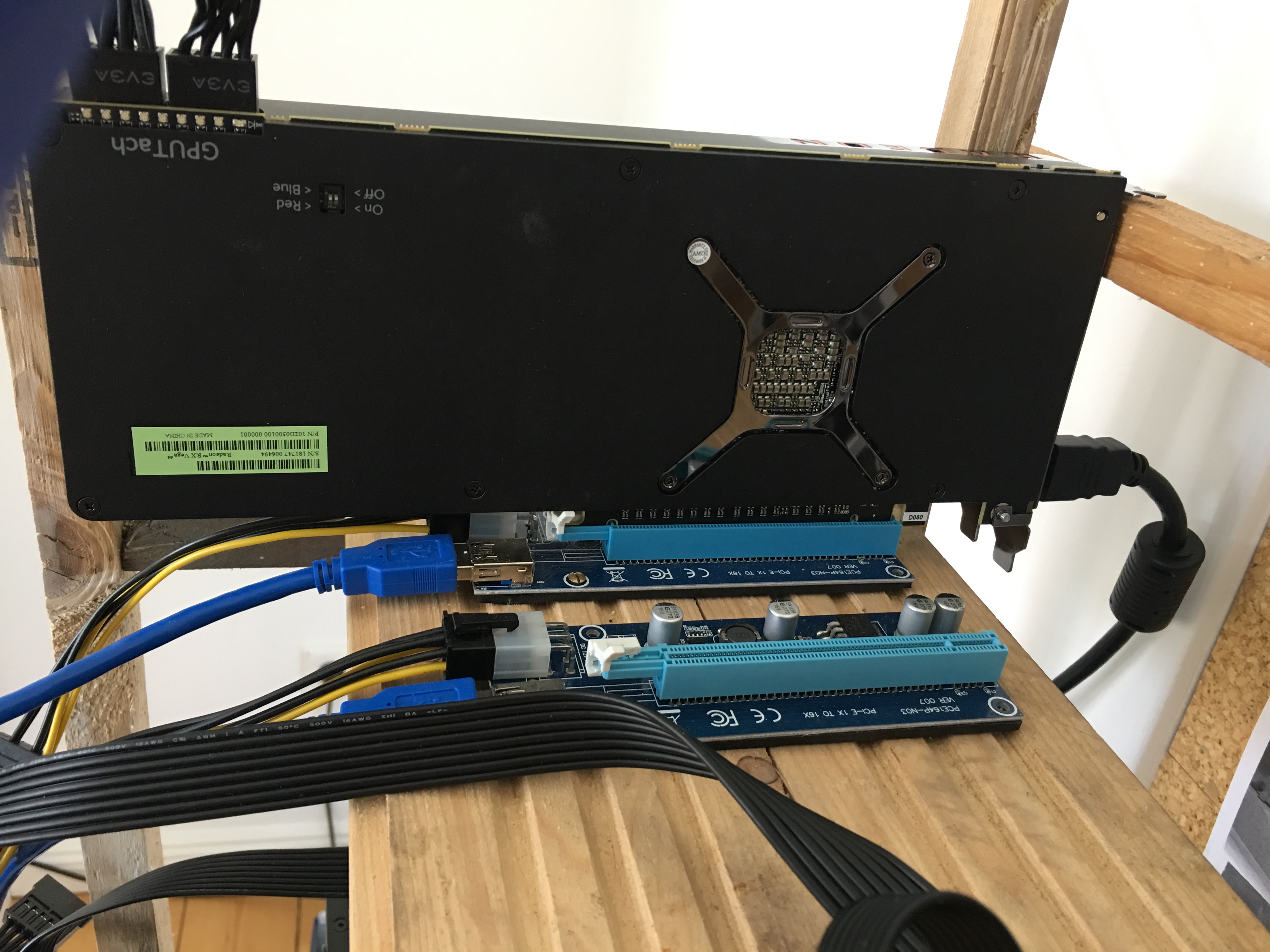

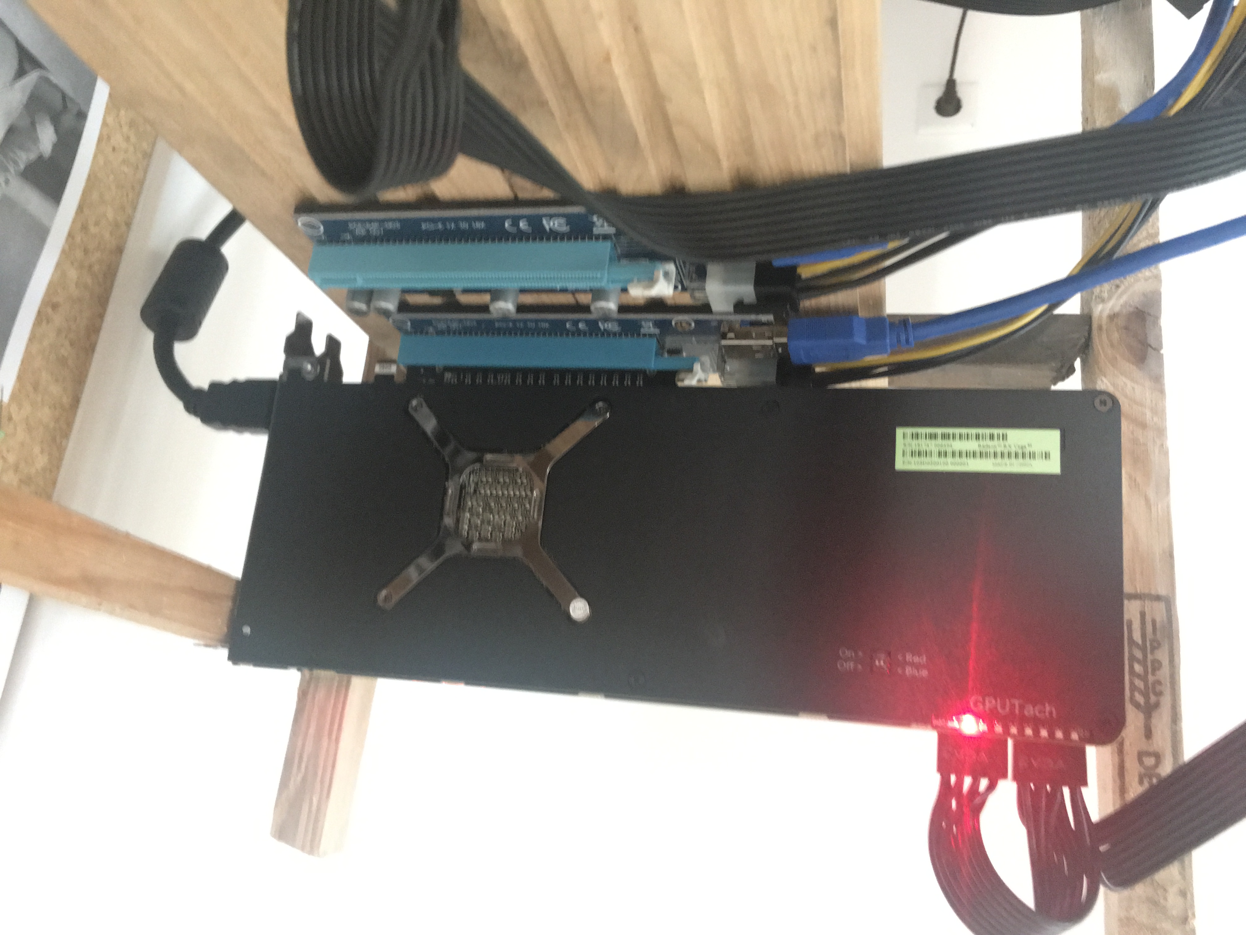

Zusammengebaut habe ich das ganze dann heute, zunächst provisorisch um die Kompatibilität zu test. Dabei habe ich nur CPU, RAM, Netzteil und Motherboard angeschloßen. Dabei lief alles Einwand frei, das system bootete ins bios so wie es sich gehört. im Anschluss habe ich dann noch die PCI-e Adapter und die eine GPU angeschlossen (siehe Bilder). Zudem habe ich noch die SSD verkabelt, auf dieser is Windows vorinstalliert. Wenn ich nun den PC starte scheint alles zu laufen, der GPU Ventilator geht an, der CPU Ventilator geht an, jedoch erscheint kein Bild auf dem Monitor.
Woran könnte das liegen ?
Grüße Linus

ich hab schon den Monitor über die GPU per HDMI angeschlossen, und es erscheint trotzdem kein Bild.

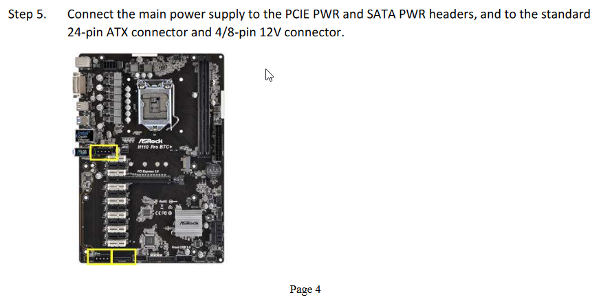

Dir fehlt die Stromversorgung für PCI-E der 4-Pin Molex Stecker. (PCIE_PWR2)
Würde mich der Aussage anschließen. Lt. Anleitung deines MB's müssen beide Molex und S-ATA Power angeschlossen werden, damit die GraKas Saft haben.

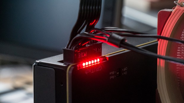

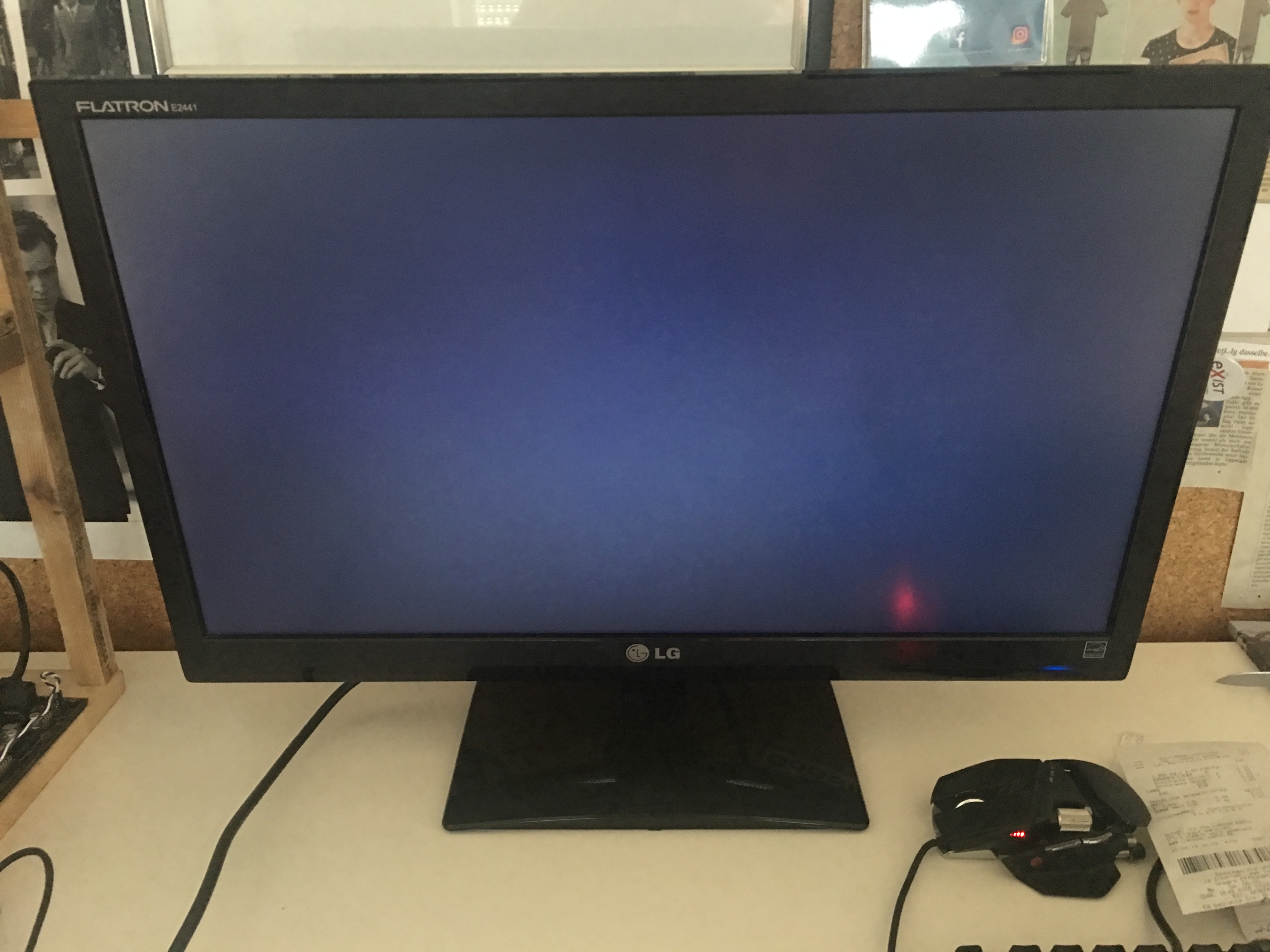

Ich habe nun die beiden Molex und die S-ATA Power Kabel angeschloßen. Danach habe ich wieder den PC angeschaltet dabei ist dann nach ca. 10 sek. diese rote Lampe an der GPU angegangen und auf dem Bildschirm diese graubläuliche Farbe erschienen (siehe Bilder). Daraufhin habe ich das system wieder ausgeschaltet und erneut eingeschaltet und versucht über die F2 Taste ins BIOS zu gelangen. Dabei ist dann die Lampe der GPU nicht mehr angegangen, jedoch ist der Bildschirm komplett schwarz geblieben. Dann habe ich auch noch probiert die SSD zu entstöpseln und erneut zu booten, bin dabei jedoch auch nicht ins BIOS gekommen.

Wenn ich das system ohne GPU boote bleibt der Bildschirm wieder nur schwarz. ich habe eben auch, als die GPU angeschlossen war noch über ein DVI-D Kabel das Motherboard schon verbunden und geguckt ob darüber ein signal kommt. Darüber habe ich jedoch keins erhalten nur über die GPU und das war halt dieser graubläuliche Bildschirm.

"GPU Tach zeigt die Auslastung der Karte an. (Foto: Marc Sauter/Golem.de)" Von Golem

Da die CPU Befestigungs-Pushpins auf der falschen Seite stehen, Siehe Post #1 , Bild 2., hat die CPU nicht genug Anpressdruck um einen fehlerfreien Kontakt zum Mainboard herzustellen. Die Folge: Der Arbeitsspeicher kann nicht adressiert werden -> daraus folgt kein Bild an der iGPU der CPU, soauch an der GPU. Ohne mechanische/physische Verbindung zum Board geht eben nichts.
