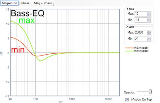

Hallo. Vielleicht verstehe ich dich falsch. Das was ich sagen will, meint... (einfach) das der integrierte Verstärker nicht linear arbeitet, sondern den Bassbereich zusätzlich verstärkt. Ergo ergibt sich dann, würde man den Verstärker messen - eine gain (+dB) im Bassbereich.
Begrenzte Maximallautstärke durch Kompression des TMT, zuviel Hub. Wieder einfach: Der Unterschied ist das umgekehrt der Bass nicht mehr Energie bekommen würde, die restlichen Bänder aber abgesenkt werden. Es ist aber so, dass der Bass mehr Energie bekommt und die restlichen Bänder linear verstärkt werden.
Der entscheidende Unterschied besteht darin (wenn ich dich richtig verstanden habe, wäre das dann auch nicht äquivalent), dass wenn ich das Frequenzspektrum oberhalb vom Bass nach unten ziehe, es keine Addition von Equalizer und Schalldruckkurve gibt, im Bass. Der Verstärker arbeitet im Bass ja dann linear.
Ein Bass-EQ soll aber die Schalldruckkurve des LS nach unten erweitern, dafür brauche ich zwangsläufig eine Verstärkung. Einfaches Beispiel:
Ein aktiver LS hat einen f3 von 60Hz. Verstärke ich jetzt die Signalspannung (Bass-Gain), breitbandig - unterhalb von 60Hz, habe ich vielleicht schon nen f3 von 45Hz. Ziel ist es eventuell den LS linear auf 45Hz zu trimmen, was muss ich machen? Die Verstärkerleistung weiter erhöhen.
Würde ich den Bass nicht zusätzlich verstärken und nur das Mittel- und Hochtonbereich absenken, ändert sich der f3 von 60Hz nicht.
Bevor Missverständnisse entstehen, ein derartige Bass-EQ sollte keinen Peak bei der Übertragung erzeugen, sondern den Frequenzgang nach unter linearisieren, dass ist ein gravierender Unterschied. Ein richtig integrierter, abgestimmter regelbarer Bass-EQ bedeutet quasi eine regelbarer Grenzfrequenz.

Darkseth88 schrieb:
Beispielsweise, 35 Herz wird bei -10 dB erreicht, 80-10k ohne pegelabfall. Dann wird einfach 80-10k Herz um 10 dB abgesenkt, sodass diese frequenzen gleich laut sind, wie die 35 Herz~.
Nein. Physik: Für Tiefbass, tiefen Bass benötigt man eigentlich große Gehäuse und viel Membranfläche. Wg. der Resonanzfrequenz, die geht nur runter, wenn Gehäuse und Tieftöner größer werden. Unterhalb der Resonananzfrequenz kommt aber kein Ton mehr, es wird nur noch Luft bewegt. Mittels Equalizing (DSP-Tuning, Bass-EQ, what ever ;) ) wird die Amplitude angehoben, weil nur so eine Betrieb "unterhalb der Reso" realisiert werden kann, bis ans Hub- Verzerrungsmaxima.
Ein weiterer Grund warum das Mittel, Hochtonband nicht 10dB abgesenkt wird, den Kennschalldruck würde man massiv verringert, 10dB ist sehr viel.
Die passive Option zum Bass-EQ, wäre dann eine GHP-Konstruktion.
Noch als Hinweis, der verbaute TMT (fs ca. 60Hz) aus der Abacus kommt in einem 4L (Netto) großem Bassreflexgehäuse auf circa 60Hz... bei -10dB. :) ;) Die C-Box 2 ist geschlossen und hat ca. 1,6L netto.

Darkseth88 schrieb:
habe ich wenn ich mich nicht irre in bezug auf die Abacus mal gelesen
Das hast du entweder falsch oder was falsches gelesen:
Die schmalbandige Absenkung kurz nach dem gain ist im Übrigen gewollt, eine Erklärung dafür:
Man dämpft so, die aus dem kleinen, geschlossenem Gehäuse (durch höheren Kompressionsdruck) resultierende Überhöhung im Bereich der Resonanzfrequenz. Würde man hier nicht entsprechend absenken, wurde es in diesem Band sonst zu einem Peak bei der Übertragung kommen.
