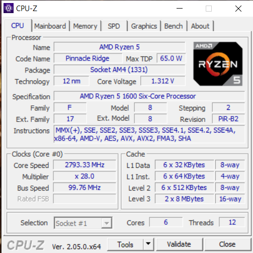

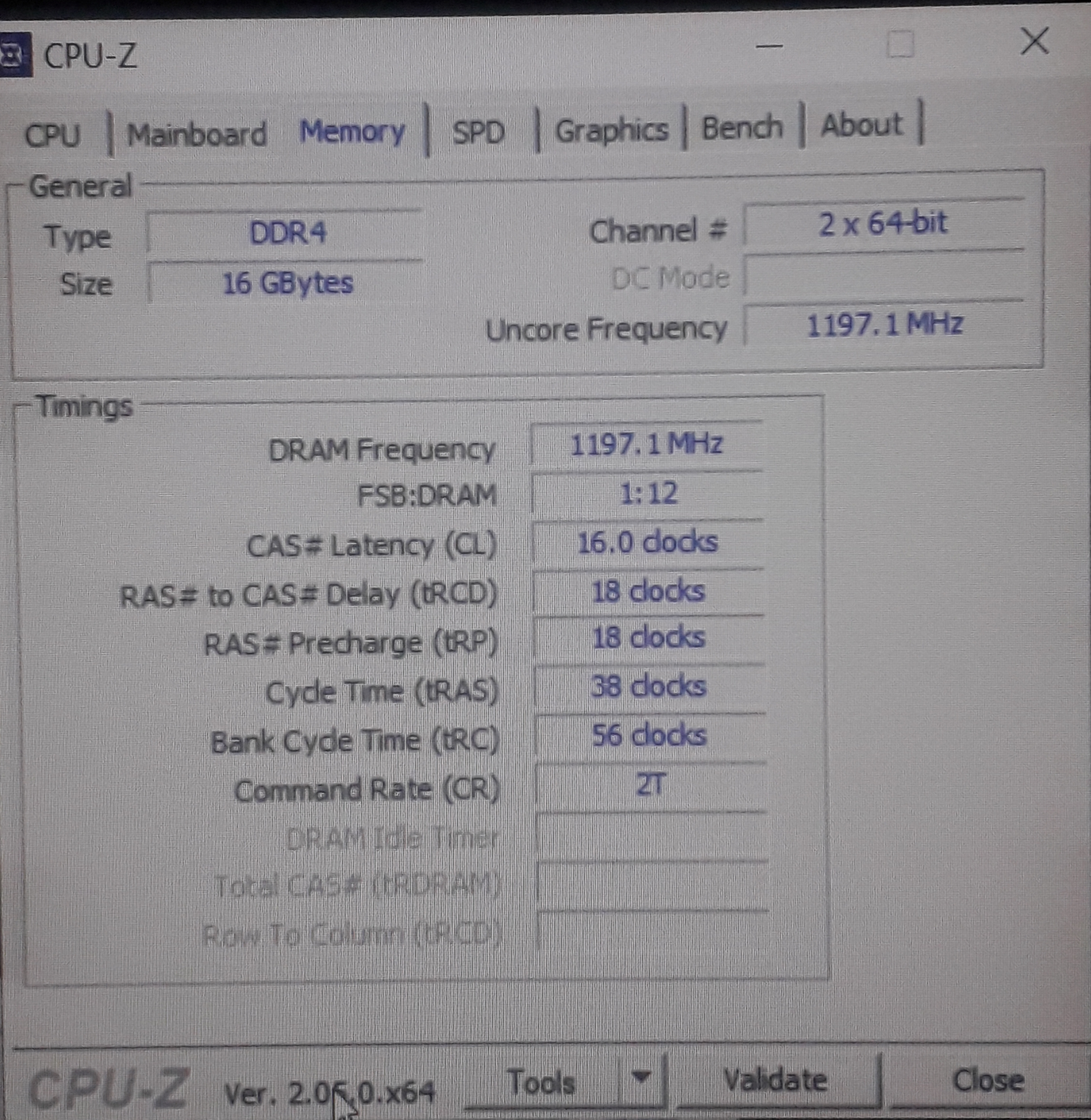

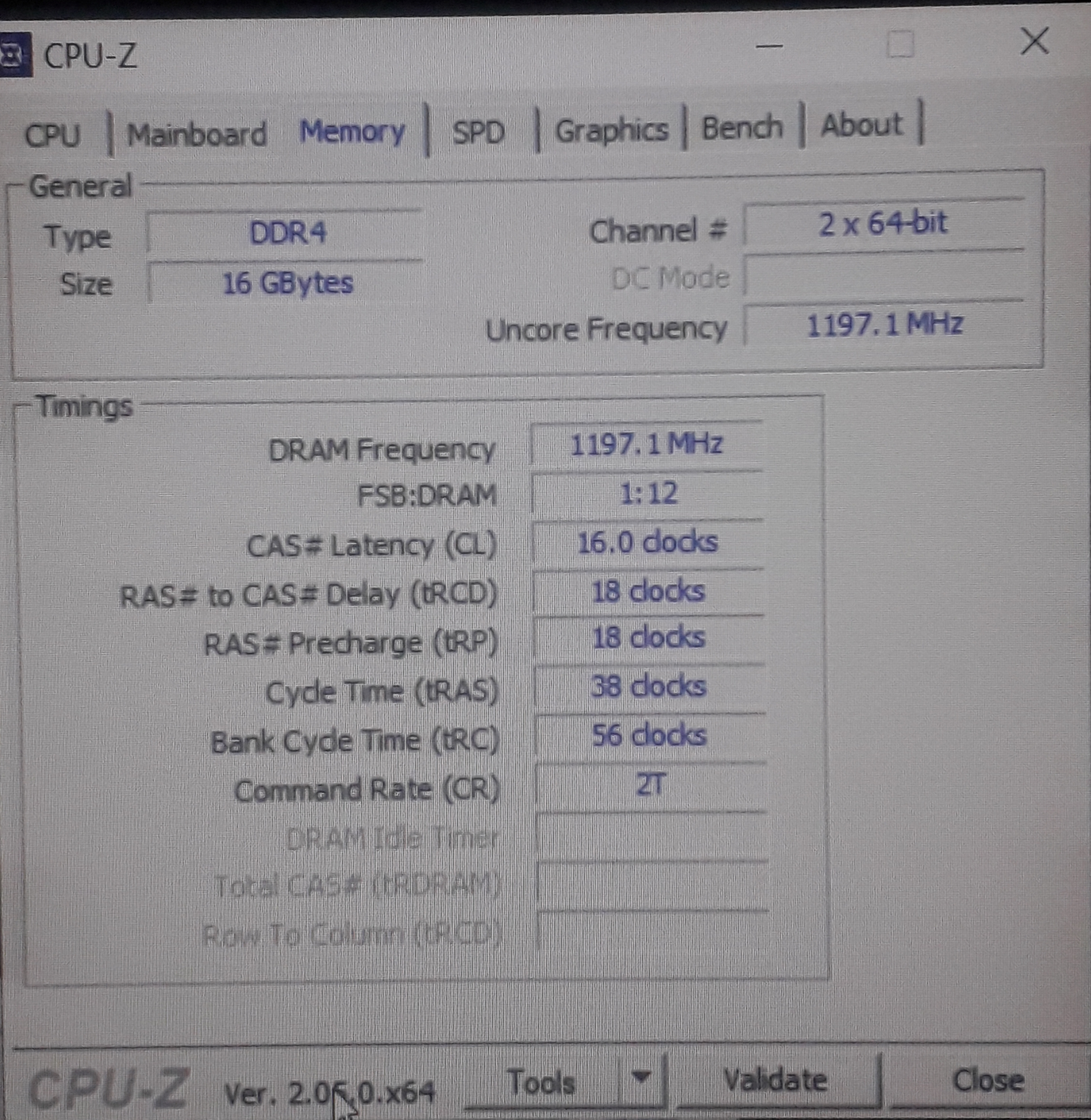

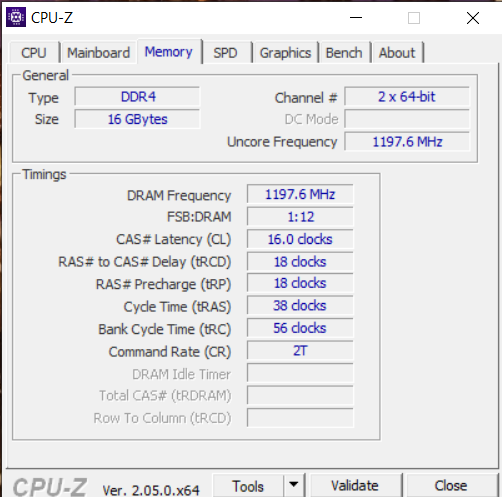

Läuft der RAM ordentlich, also auch mit 3200 MHz? Bitte mit CPUz testen und die Lasche "Memory" hier zeigen.

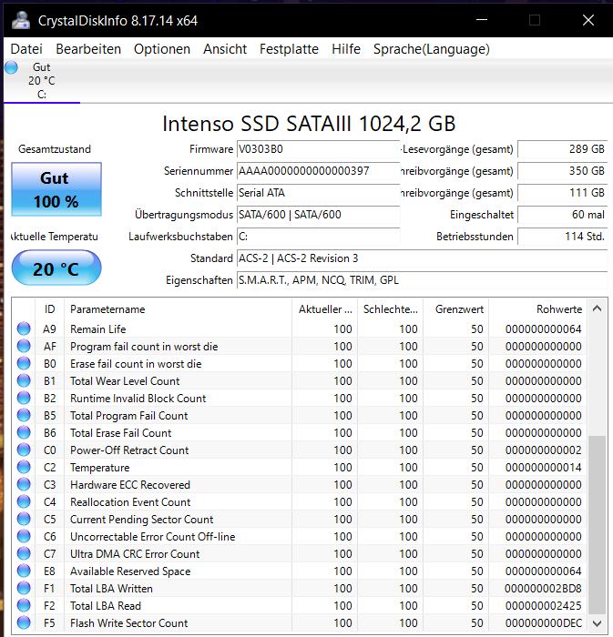

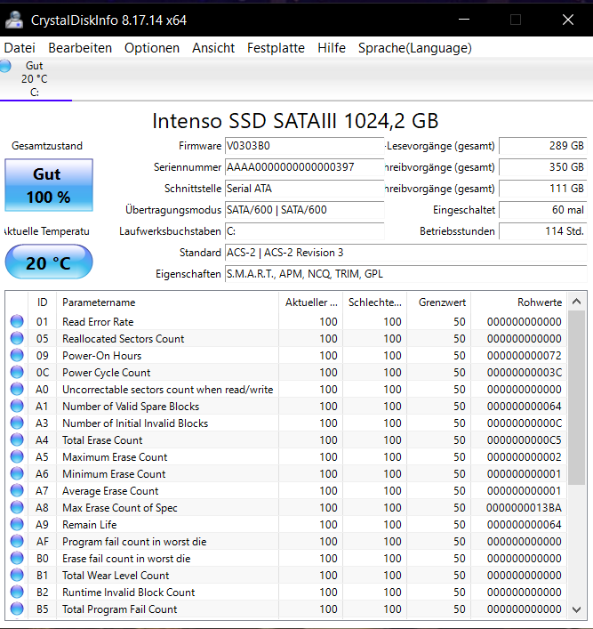

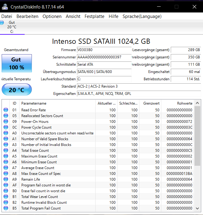

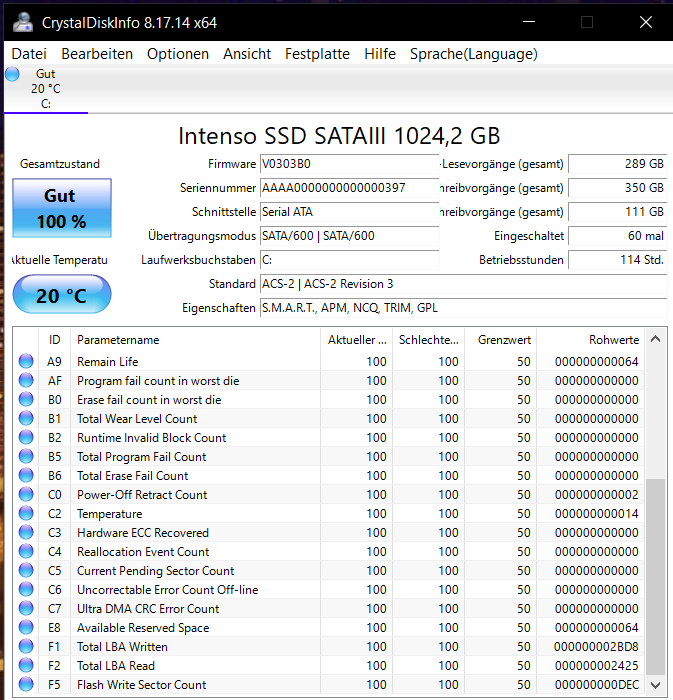

Nun reich bitte noch die Crystal Disk Info Screenshots der bisherigen SSDs nach.
Hier:
Affenzirkus schrieb:
Ja, Du hast recht. Ich habe mich tonal etwas vergriffen. Sorry "Draken_08". Also ich bitte um Enschuldigung.
Wenn du das wirklich ernst meinst und du mich nicht trollst, dann nehme ich deine Entschuldigung an.
Nicht wundern wenn nur eine SSD eine angezeigt wird. Ich habe die SSD von crucial entfernt, weil ich sie auf meinen alten Notebook haben will.

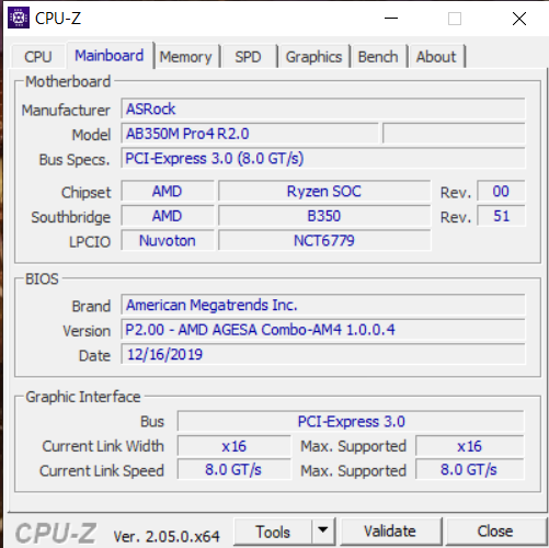

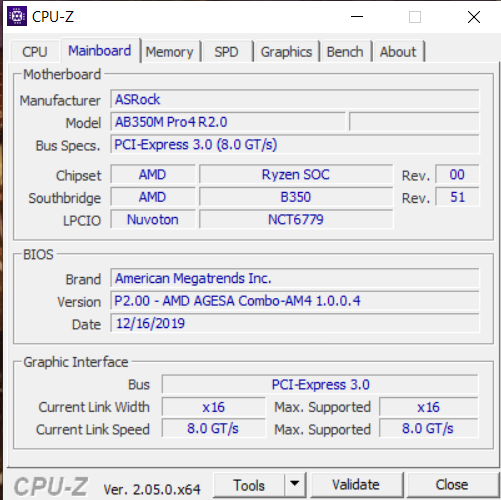

Du hast ein drei Jahre altes BIOS 2.00 drauf, und das schon obwohl ab 1.60 Asrock in den Hinweisen schreibt:
ASRock do NOT recommend updating this BIOS if Pinnacle, Raven, Summit or Bristol Ridge CPU is being used on your system.
*Before updating this BIOS, please also read the description in previous BIOS version
Bin nicht sicher ob das ein Problem ist. :confused_alt:
Bei der neuesten 7.40 steht dann nur noch, dass Bristol Ridge nicht mehr unterstützt wird.
1. Update AMD AM4 AGESA Combo V2 PI 1.2.0.7
2. Support Renoir, Vermeer, and Cezanne CPU
3. Remove Bristol Ridge(AMD A-series/Athlon X4 series) CPU support.
4. Improve GPU compatibility for GeForce RTX 40 series.
*This BIOS doesn't support Bristol Ridge CPU, do NOT update this BIOS if Bristol Ridge CPU is being used.
**It requires to update BIOS to 7.00 before updating this version.
*** User will not able to flash previous BIOS once upgrading to this BIOS version.

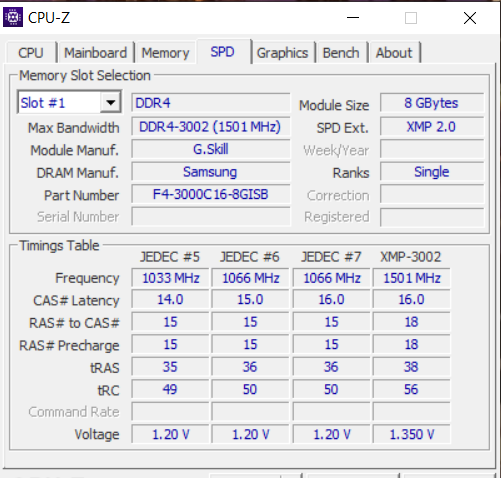

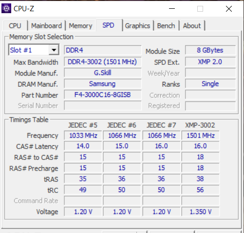

Der RAM läuft außerdem unter seinen Möglichkeiten mit DDR4-2400 (1.200 MHz) statt DDR4-3000 (1.500 MHz).
Hat beides mit deinem Problem vielleicht nichts zu tun, aber auf die wichtigen Fragen fehlen leider Antworten.

Also, ich kann erkennen das du eine alte Bios Version hast, diese solltest du auf die aktuelle Version aktualisieren.
https://www.asrock.com/mb/amd/AB350M Pro4/index.asp#BIOS

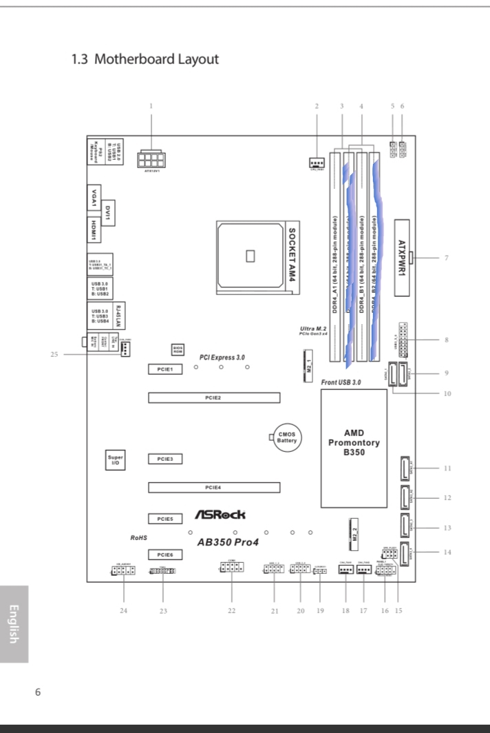

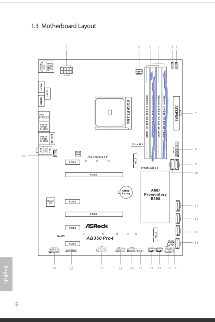

Dann habe ich noch gesehen das bei dir der Ram in den falschen Slots sitzt.
Die gehören in Slot 2 und 4 von der CPU aus gesehen.
Außerdem solltest du noch das XMP Profil (D.O.C.P.) im Bios für den Ram aktivieren.

Ich zitiere mich noch einmal...denn die kompletten Smart Werte sind immer noch nicht da.
Werde ich noch stellen. Ich glaube aber weniger, dass es an der SSD liegt.

Wenn ich richtig liebe ist
Draken_08 schrieb:
Werde ich mal ausprobieren!
Wenn ich richtig liege, müsste Slot 2 und 4 dort sein?:
CPU-z zeigt weiterhin 1197.1 Mhz. Xmp ist bereits aktiviert worden
Welches der Biospogramme soll ich auswählen, damit ich mein Bios updaten kann?

Ja so wie markiert gehören die Ram Module rein.
Erst die 7.00 und dann die 7.40.
Diese Reihenfolge ist wichtig, also die 7.00 NICHT überspringen.
Reaktionen: Draken_08
Was ist mit 7.20?
Die ist unwichtig die 7.2 kann man überspringen.....die 7.0 aber ist essentiell und muss als erstes darauf.
Und ja die SSD scheint nicht auffällig zu sein
