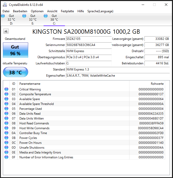

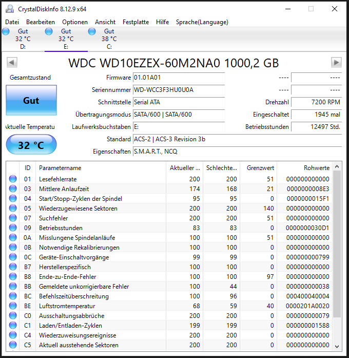

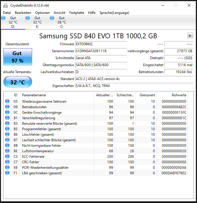

@Joe58 CrystalDiskInfo
Die BiosBatterie ist seit Kauf ungetauscht und das war ca ein Jahr her.

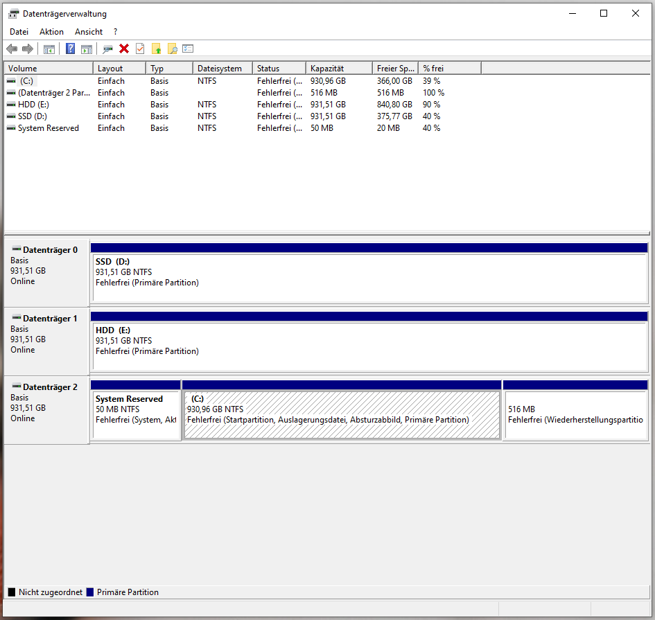

Anbei ein Screenshot
Reaktionen: Joe58
Kein Problem. SSD / HDD sehen in CDI gut aus. Auch in der Datenträgerverwaltung sehe ich keine Probleme.
Reaktionen: Pamoli

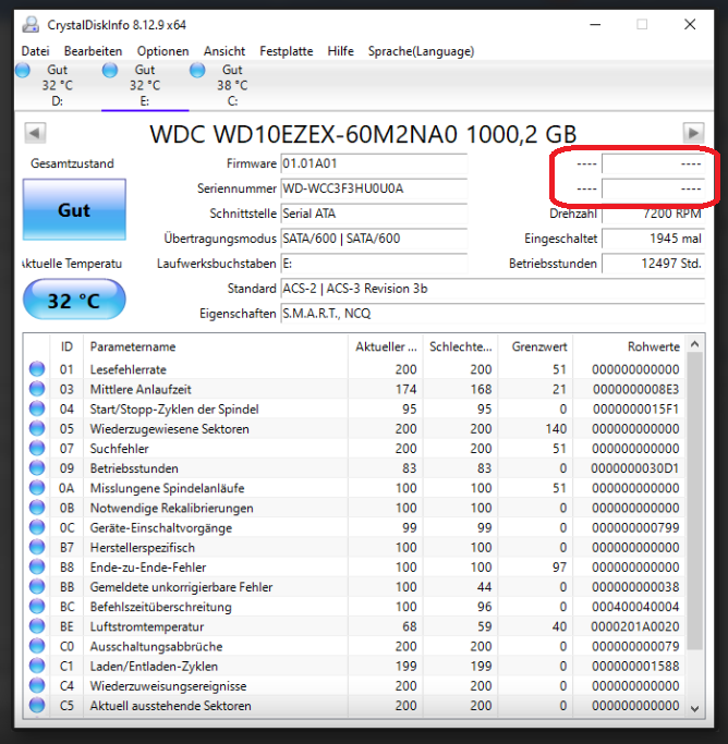

Stimmt. Was mir im Nachhinein auch noch aufgefallen ist, da sind keine Lese / Schreibvorgänge aufgeführt.
@Pamoli
Vielleicht die mal abklemmen, und versuchen.
