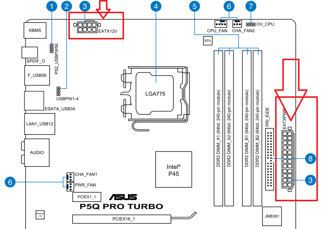

Wurde das Mainboard mit diesen beiden Stromsteckern des Netzteils verbunden, wie sie auf dem Bild zu sehen sind ?

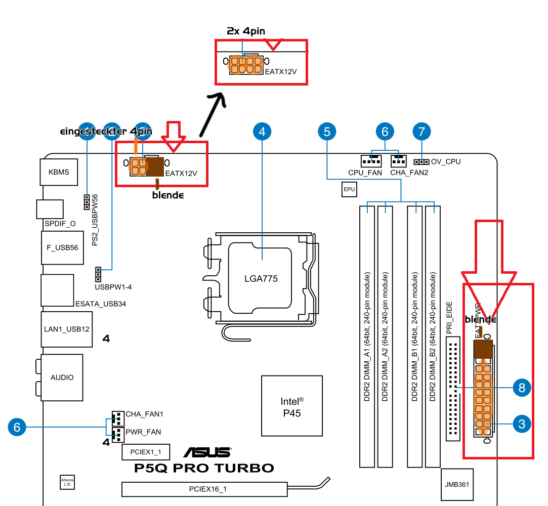

jop, nur beim stecker oben links hab ich nen 4pin reingesteckt weil da noch ne blende drin war die die anderen 4 pin abdeckt. ich ahb aber die möglichkeit die blende ab zu machen und dort meinen 2. 4pin stecker reinzustecken, die frage ist ob das dann die benötigte leistung bringt was ich aber nicht glaube weil die beiden stecker die selbe leistung haben
momentane situation aufm board (der pfeil zeigt was ich vor hab):
Normalerweise müssen alle PINS belegt sein.
Schau ins Handbuch des Netzteils, welche Stecker, wohin kommen.
Was ist das für ein Netzteil ? Marke, Model Nr.
Wissenswertes über die Stromversorgung hier
Also, bietet das Netzteil 2 x 4 pin Anschlüsse für den +12V Anschluss und das Mainboard außerdem, sollten alle 8 pins belegt werden, ansonsten fehlt der CPU Strom ! (es kommt auf die eingesetzte CPU an).
Einige Systeme laufen auch mit nur einem 4 pin Anschluss. Kommt es zu Problemen mit der CPU Stromversorgung, wie es sich evtl. bei dir äußert, - gehören alle 8 pins belegt, um die exakte Stromversorgung sicherzustellen.
