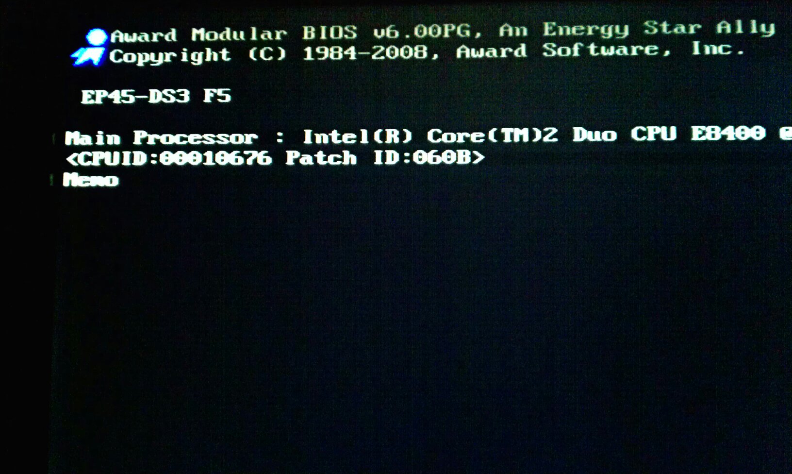

Er erkennt die Grafikkarte, piept, dann kommt die Seite, auf der der PC RAM und Festplatten überprüft, aber mehr als “Memo “ steht da nicht und er startet neu. Nur, um dann wieder bei Memo haben zu bleiben.
Ich habe ein Bild gemacht, es ist im Anhang.

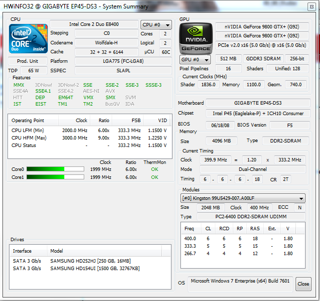

Hier noch ein Screenshot von den Innereien des PC :)

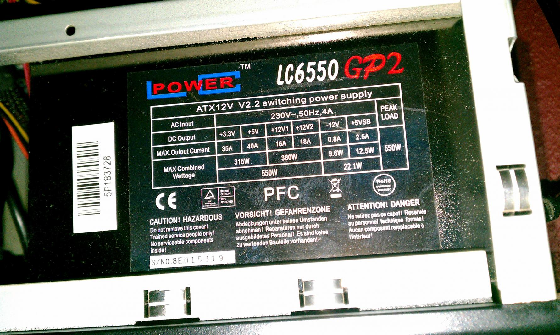

Was für ein Netzteil ist verbaut?
siehe Anhang ;)

Welches Mainboard ist es genau ?
Steht es nicht im Screenshot von HWinfo32?

Es ist das GA-EP45-DS3
