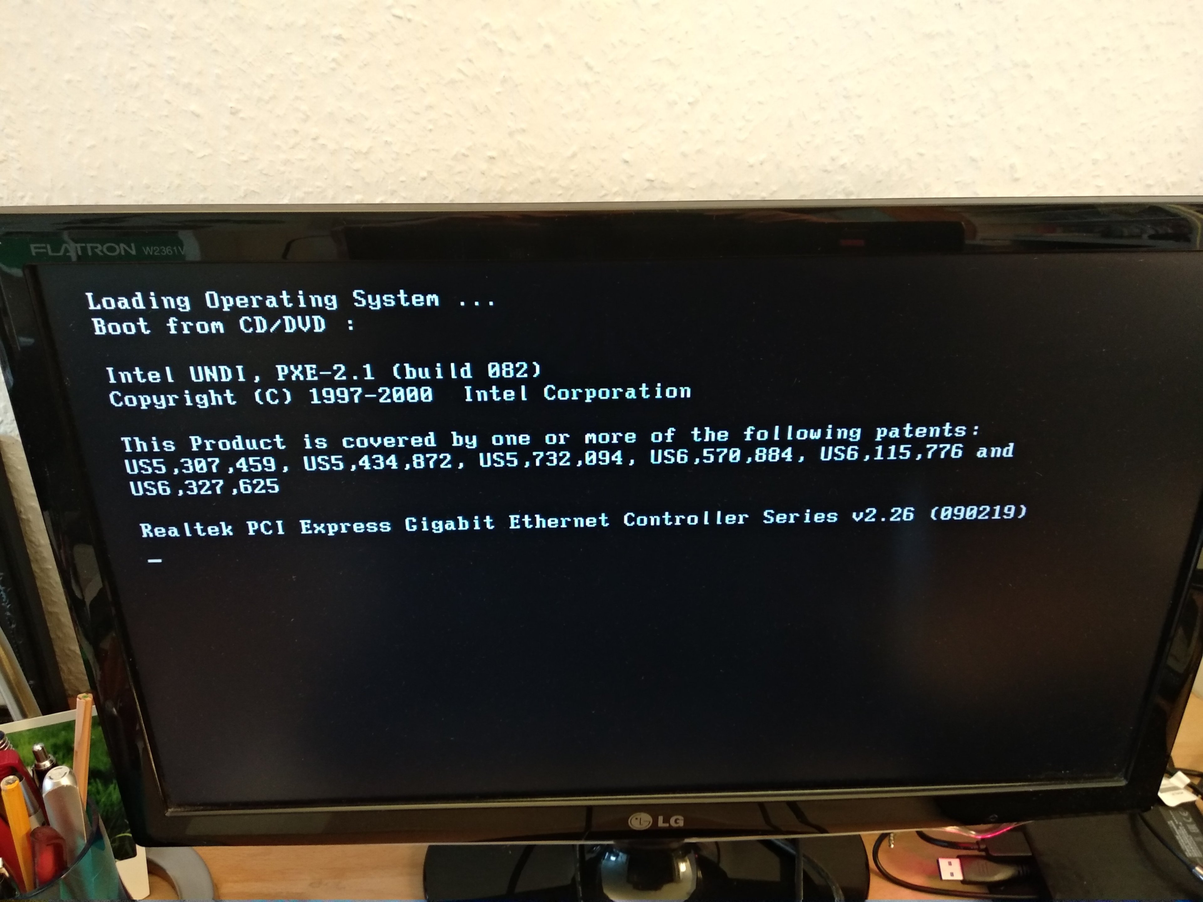

Rechner bricht den Start im Bootmenü ab. Das Bootmenü ist manchmal kurz zu sehen, schließt aber sehr schnell. Auf der Graka
leuchten 2 LED, dann 3, dann keins. Der Monitor geht umgehend in den DVI Power Save Modus. Lüfter und Kühler laufen weiter.

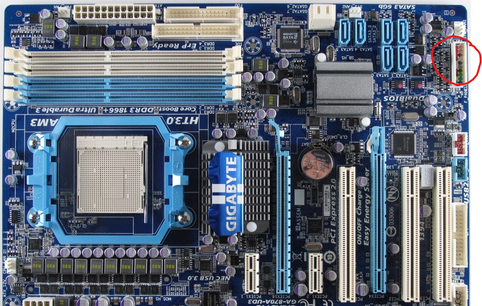

Ich empfehle dir mal eine Speaker für das Mainboard zu organisieren.
Anhand des Piep-Codes solltest du mehr Informationen bekommen was das Problem sein könnte.
Stefan w schrieb:
Jumper via Schraubendreher (nach Anleitung Board Handbuch)
Hi
Was soll das bedeuten? Bios Reset oder wie?

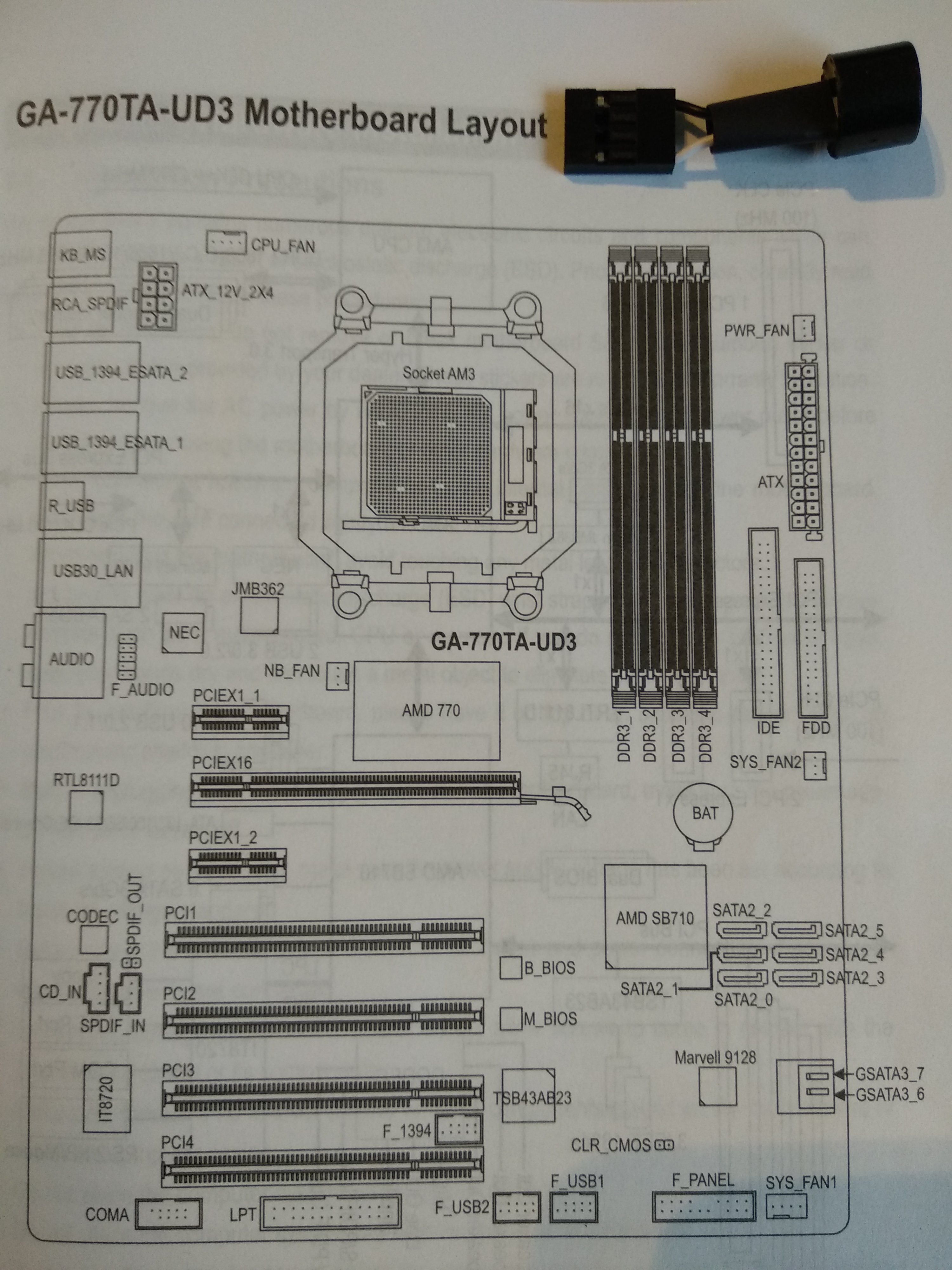

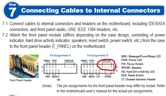

So, das Testset ist angekommen. Wo schließe ich den Speaker an? Bei F_Audio hat's nicht funktioniert. 1634138555164472162228034904337.jpg
Vielen Dank!

Das Monitorkabel (DVI) hab ich gestern Mal getauscht. Keine Verbesserung. Auch nicht am alternativen Anschluss. Heute ging der Rechner schon auf Seite 2 des Bootmenüs. Hat aber auch keine Aussagekraft, oder?

Gerade nochmal gestartet. Diesmal ging es wieder eine Seite weiter (leider nur 1x ganz kurz). Ich meine gelesen zu haben, dass ich ein PCI Kabel checken soll.
Hilft jetzt auch nicht weiter, oder? ;)
