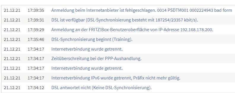

Seit August-September bricht meine Internetverbindung jedes mal ab sobald ich meinen Rechner starte (beim BIOS).
Ich habe bereits meinen Internetprovider (1&1) kontaktiert und die haben 3 Techniker vorbeigeschickt die sich
die Leitungen angeschaut haben. Alles war in Ordnung. Es läuft auch einwandfrei, wenn ich meinen Rechner nicht starte.

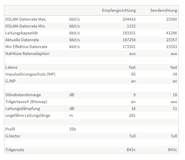

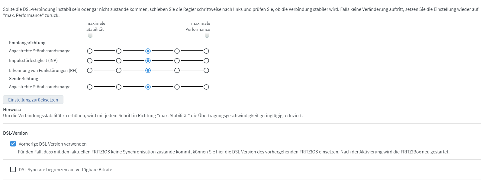

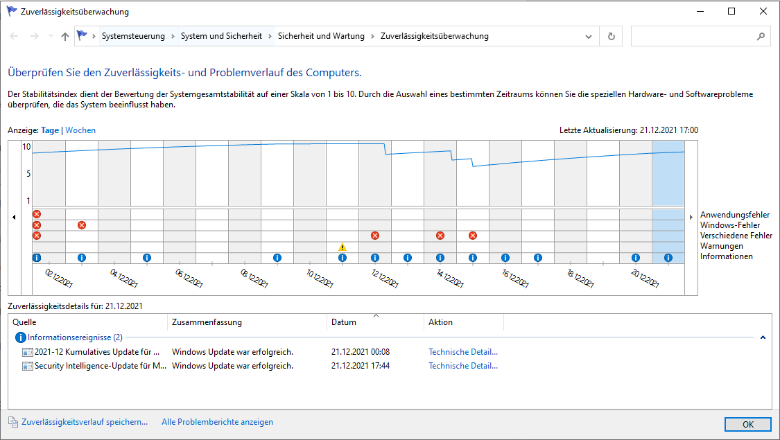

Wie schaut der zuverlaessigkeitsverlauf aus

Wo finde ich den Zuverlässigkeitsverlauf?

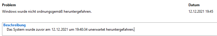

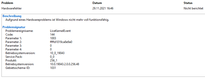

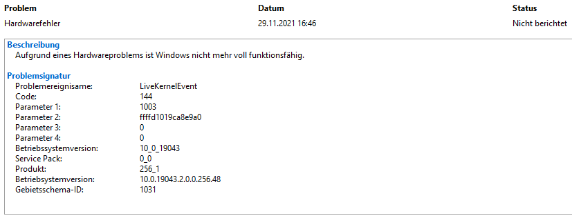

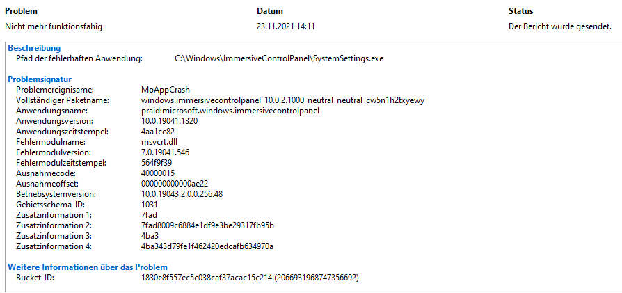

dann zeig doch mal den ersten tag mit problemen uind den 02. 11. 12. und 14. Dez
gern weitere auffaelligkeiten, wenn einige davon keine neuen erkentnisse bringen, lass sie weg
sag gern auch noch, ob das langkabel in jedem fall dauerhadft steckte. Falls ja, und das Problem verschwindet wenn es draussen bleibt, ist das was du beobachtest ein symptom von dem, was @Ulrich_Lars anspricht.
Reaktionen: Tsuzuiteru
@madmax2010
Leider sehe ich nicht mehr den ersten Tag des Problems, da ich den Rechner komplett neu gebootet habe.

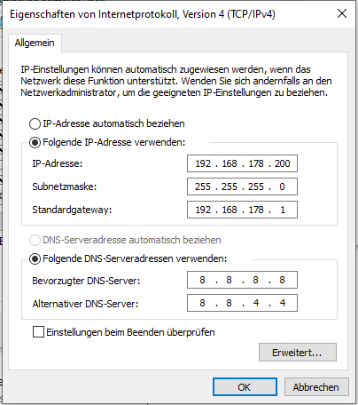

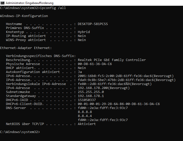

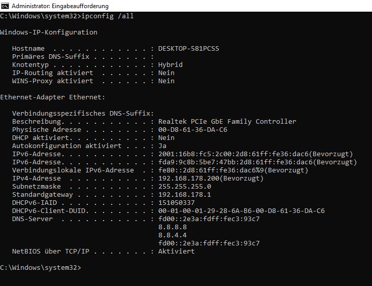

@cbtestarossa
Ich hatte davor automatisch die IP-Adressen bezogen, dachte vielleicht helfen die festen/bevorzugten IP-Adressen. Das hatte mein Problem leider auch nicht behoben.
.200 könnte eventuell in der AutoDHCP Range liegen.
Wenn ein anderer PC automatisch .200 bezieht und du dann manuell noch .200 dann wäre es doppelt gemoppelt.
Lass das mal auf automatisch und bei WLAN auch.

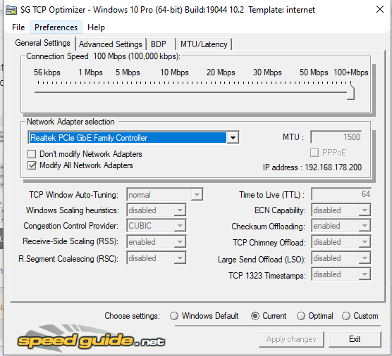

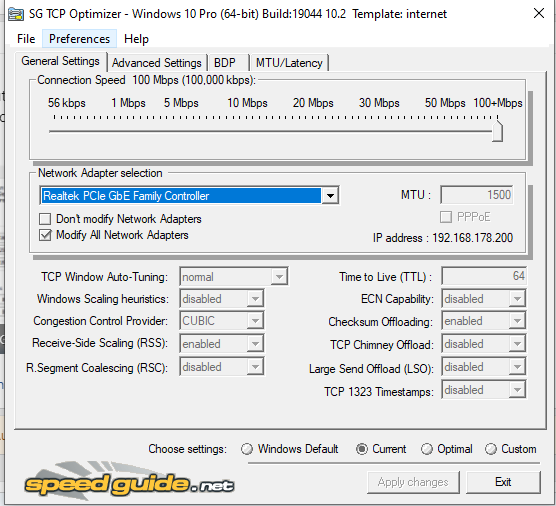

@PHuV Nachdem ich den TCPOptimizer genutzt habe(war vorher bei 10 Mbps) und das ganze auf 100+ Mbps eingestellt habe mit den optimalen Einstellungen, bricht meine Internetverbindung nicht mehr ab (nach 4 Neustarts). Es scheint aktuell zu laufen.
Ich halte euch auf den Laufenden!
Vielen Dank an alle erstmal.
Reaktionen: madmax2010

Zu früh gefreut, während PC eingeschaltet war, brach die Internetverbindung auch weg.
@cbtestarossa
Ich habe das ganze auch mit einem anderen Router getestet - selbes Problem tritt auf.
