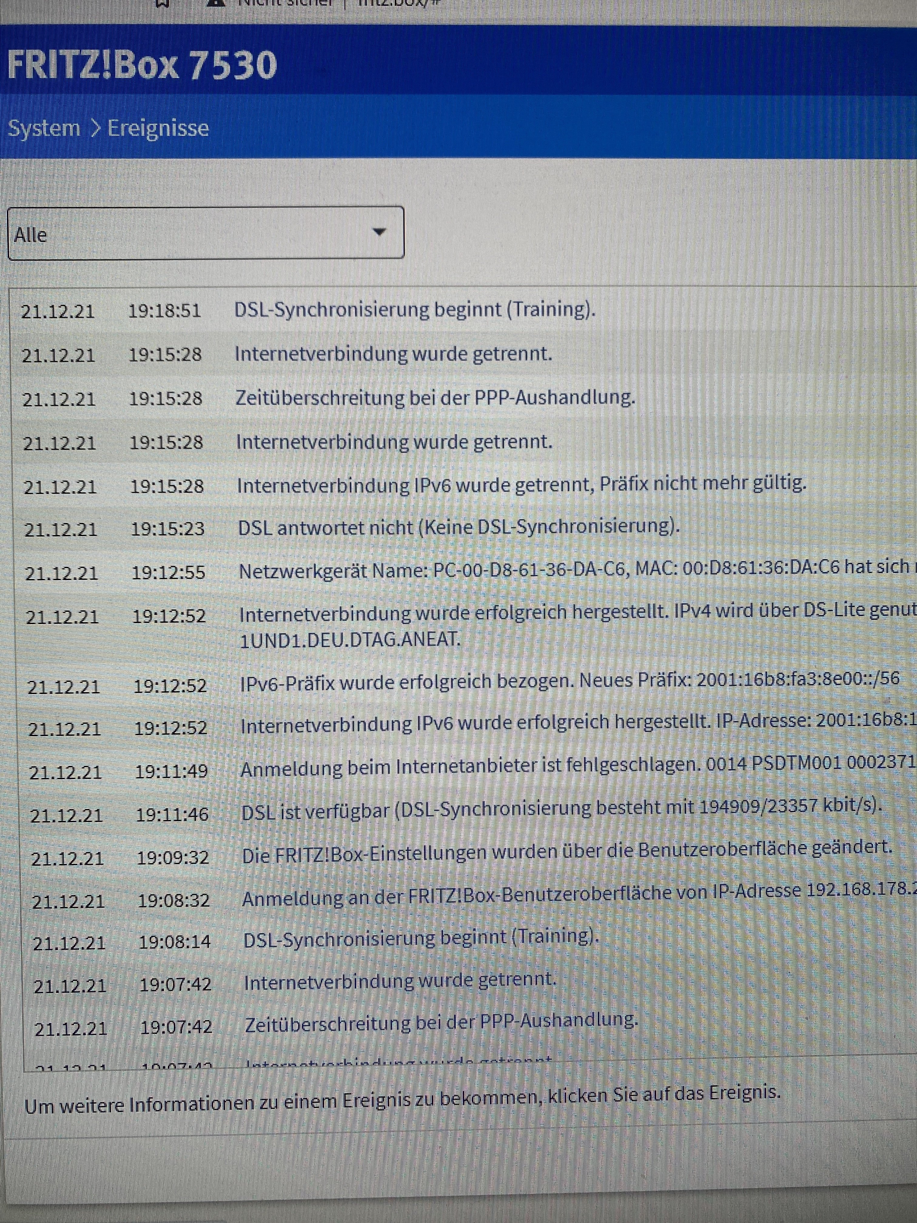

Bin jetzt über Handy(mobile Daten) drinne, da mein Internet ständig abbricht (bei eingeschaltetem PC)

Aktiviere mal in der Fritzbox "DSL Syncrate begrenzen auf verfügbare Bitrate".
Desweiteren aktiviere "DHCP" in den Ethernet Einstellungen.
Deaktiviere IPv6 in den Adapter-Eigenschaften.
Starte Fritzbox neu. Starte Rechner neu.
Zeige "ipconfig /all".
Reaktionen: Tsuzuiteru
Glaub er hat DSL Lite wo IPv4 sowieso nur eingeschränkt funktionieren soll.
Vielleicht gehen dem ISP auch die IP Adressen aus oder sonstige Probs.
