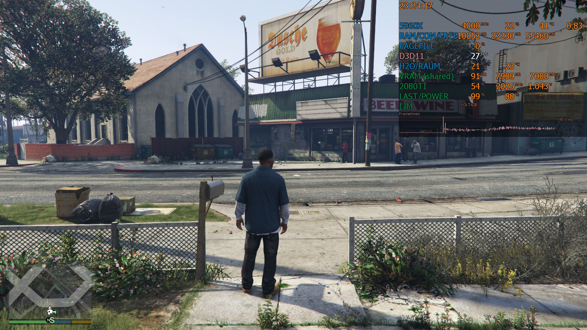

Es sind keine max Settings, Du nutzt eine leere Phrase
Max sieht so aus mit einer 2080Ti

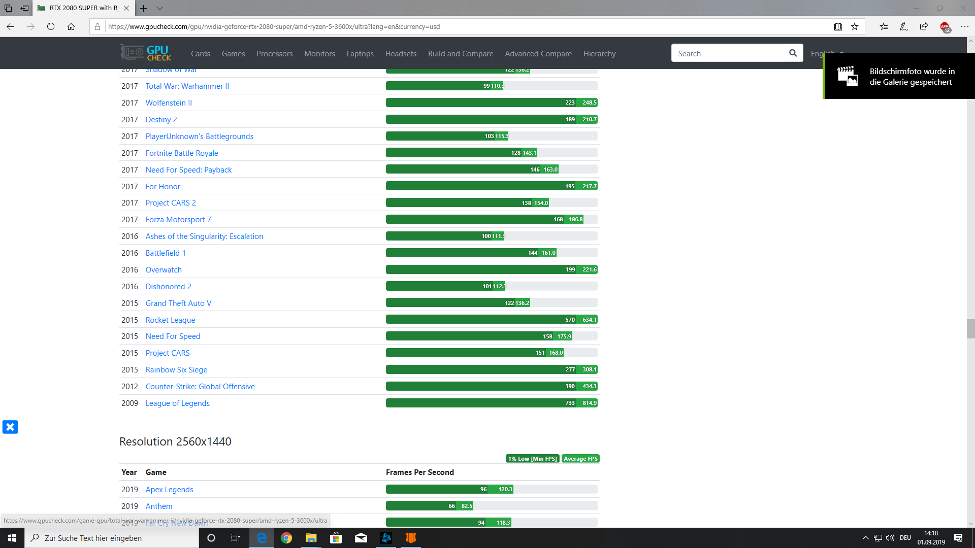

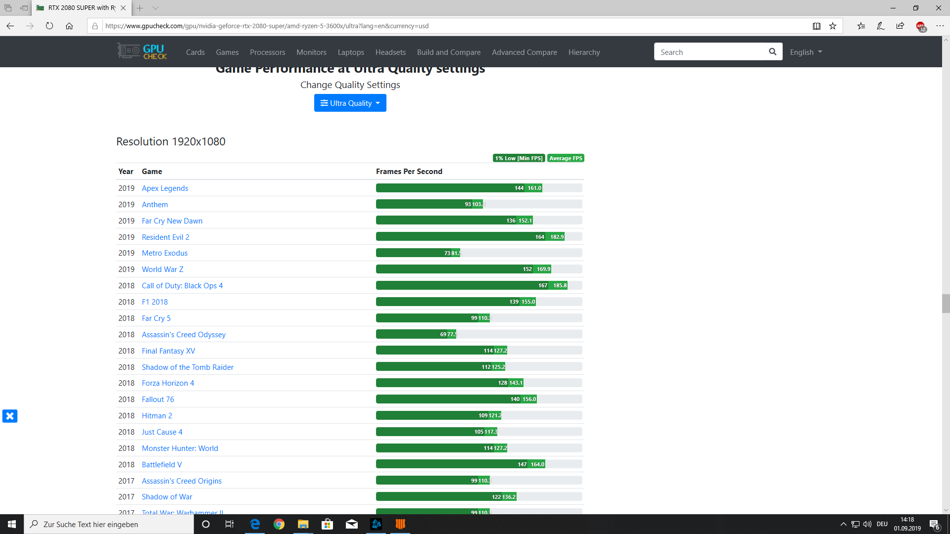

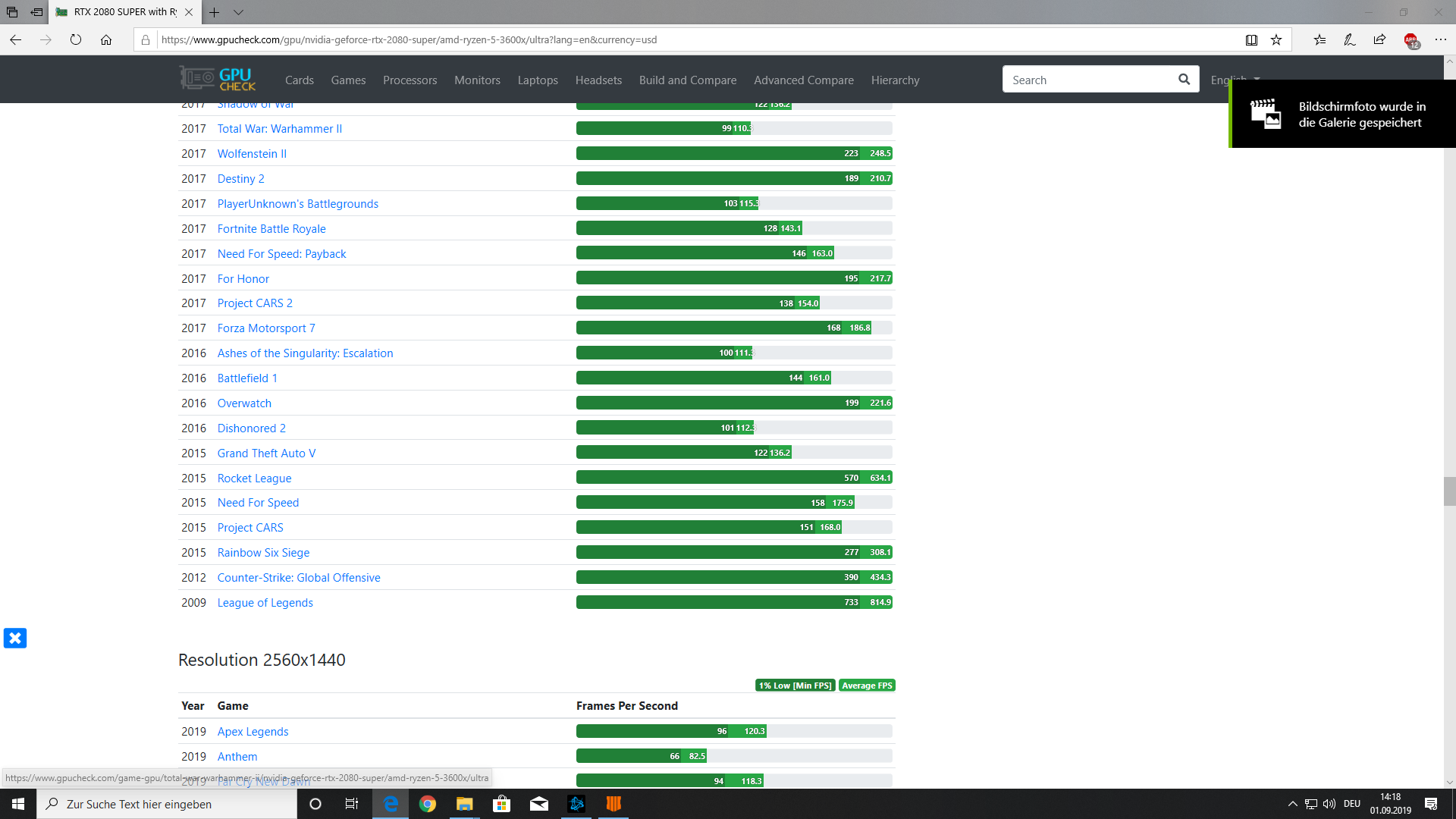

wirkliche fps drops so Jetzt mal nach bo4 game zeit habe ich max 180 fps avg 130-150 mit ultra settings.
Aber hier steht das mein pc fulhd 180 avg haben sollte und max wahrscheinlich ü200fps
siehe bild Desktop Screenshot 2019.09.01 - 14.18.32.37.pngDesktop Screenshot 2019.09.01 - 14.18.42.98.png
@S4lty Trapper:
du nutzt auch garantiert die exakt gleichen settings und benchst an der/den gleichen stelle(n)? unter "ultra" (und komischerweise auch "maximal") versteht ja jeder was anderes.
