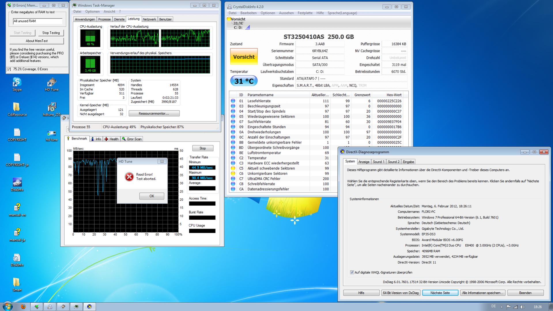

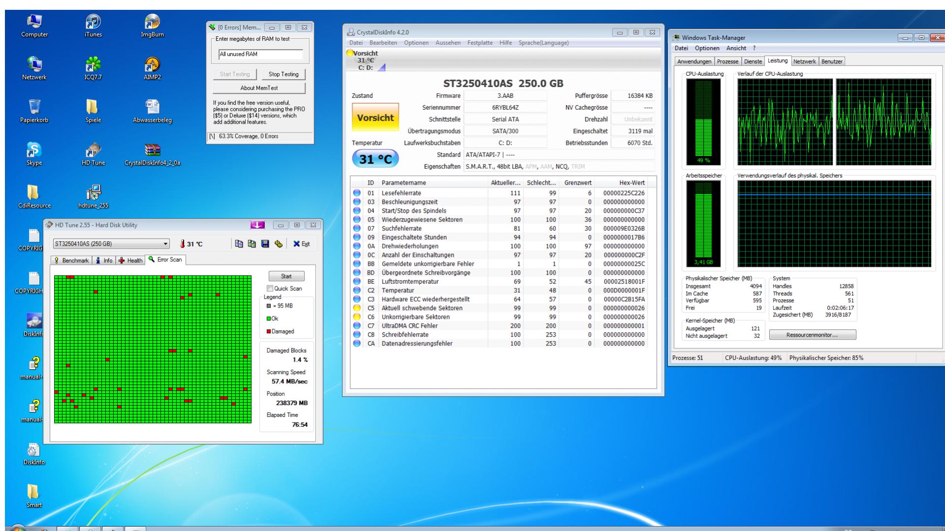

So hier hab ich das mal alles als Bild.

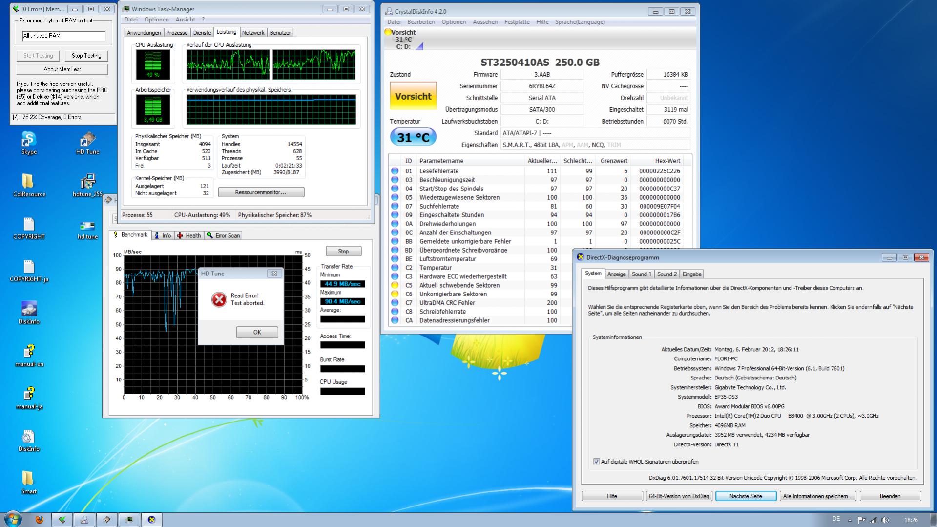

hier nochmal ein Benchmark

Wie du bereits bemerkt haben solltest, liegt ein Problem mit der Festplatte vor, 38 pending Sectors (diese konnten nicht gelesen werden, wird beim nächsten Schreibzugriff darauf festgestellt das sie nicht beschrieben werden können, werden sie durch Reservesektoren ersetzt, kann geschrieben werden, wird der Zähler zurückgesetzt).
Start/Suche: cmd eingeben und mit [Strg]+[Umschalt]+[Enter] bestätigen, das cmd Fenster ist jetzt mit Adminrechten gestartet, jetzt: chkdsk /F /R eintippen, [Enter] drücken und den PC neu starten,
dannach wird die Festplatte überprüft und gegebenenfalls defekte Einträge repariert.
