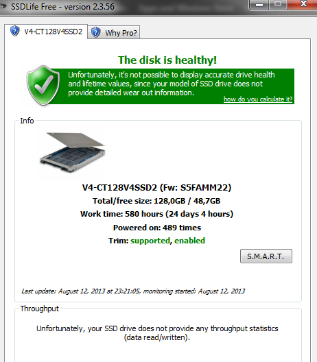

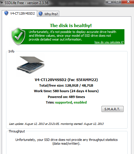

Erstmal Zustand der SSD mit Tools wie SSDlife testen.

SSD Life habe ich kurz gemacht und angehängt.

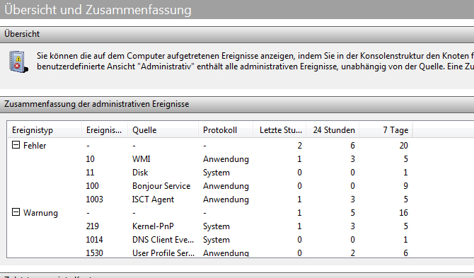

Die Ereignisanzeige ist tatsächlich voll mit Fehlern, Warnungen, Informationen:
Da wären duzende Einträge mit:
Der Treiber hat einen Controllerfehler auf \Device\Harddisk2\DR2 gefunden.
Der Treiber hat einen Controllerfehler auf \Device\Harddisk1\DR1 gefunden.
Warnung:
Fehler beim Laden des Treibers \Driver\WUDFRd für das Gerät WpdBusEnumRoot\UMB\2&37c186b&0&STORAGE#VOLUME#_??_USBSTOR#DISK&VEN_GENERIC&PROD_STORAGE_DEVICE&REV_9451#7&38F61F51&0#.

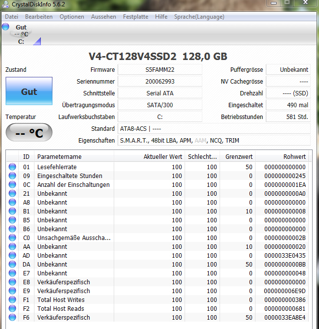

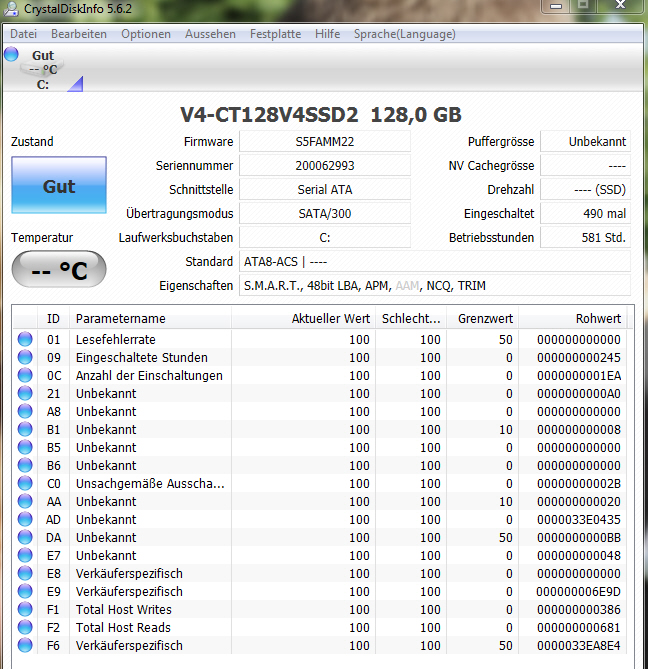

Was die Festplatte anbelangt: Crystaldiskinfo wäre ein gutes Tool, um die Smartwerte auszulesen. Ein Screenshot vom Programm wäre nicht schlecht.

Anbei der Screenshot von Crystaldiskinfo
De Rest gehe ich heute abend durch.

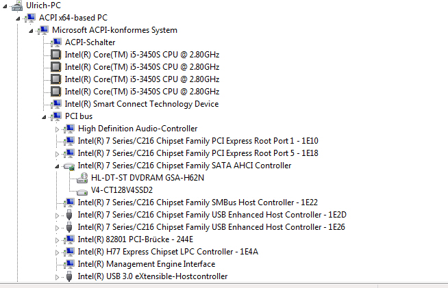

Gibt es keinen SATA III, bzw. Sata/600 Anschluss? Für einen 6 Monate alten PC sollte dies zum Standard gehören.
Ob AHCI eingeschaltet ist, kannst du folgendermaßen überprüfen:
1) Geräte-Manager öffnen (im Suchfeld tippen oder Windows+R drücken und
ausführen)
2) unter Ansicht: "Gerät nach Verbindung" anzeigen lassen
3) Den Computernamen oben aufklappen => "ACPI x64-basierter Computer"=>"Stammkomplex für PCI-Express"=>Es sollte ein Eintrag mit "Intel SATA AHCI" oder standardmäßiger SATA AHCI Controller auftauchen. Falls ja, aufklappen und nachschauen, ob die SSD darunter gelistet ist. Wenn dies nicht der Fall ist oder IDE steht, dann kannst du nach folgenden Anleitungen vorgehen:
http://www.heise.de/ct/hotline/SATA-AHCI-unter-Windows-7-937487.html
http://wiki.computerforum.de/doku.php?id=baustelle:anleitung_ahci_nachtraeglich (mit ausführlichen Bildern).

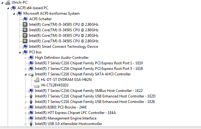

@Randy89
Das müsste dann so passen oder?
Habe mal meine Boot Zeit gestoppt bis ich im Internet spiegel.de geöffnet habe vergehen rund 4 Minuten !
Mein Motherboard ist AsRock H77M

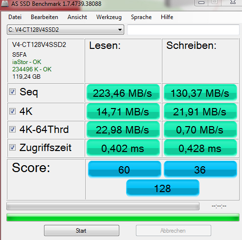

Wozu? Die v4 hat nur ein SATA 3Gb/s Interface, da bringt SATA 6Gb/s also nichts. Das war sowieso ein Fehlkauf, weil die SSD den total Billig-Controller hat und deren sowieso schon miese Performance daher mit der Zeit auch noch mächtig einbricht.
Ulrich1983, wer Dir zu dem Teil geraten hat oder wieso Du die gekauft hast, kann ich nicht sagen, aber das war ein klarer Fehlkauf. Hättest Du Dich vor dem Kauf im passenden Unterforum (da hätte dieser Thread auch hingehört!) informiert, wäre das nicht passiert. Jetzt kannst Du allenfalls noch mal mit dem AS-SSD Benchmark benchen und den Screenshot im richtigen Sammelthread posten.
@Ulrich1983: Jo, passt so. Zusätzlich könntest du noch schauen, ob TRIM aktiviert ist und funktioniert. Dies geht z.B. mit dem Tool trimcheck.

Das sind eben die unsäglichen Billig-SSD. Crucial hat da leider damals den total falschen Weg gewählt um Kosten zu sparen und den damals schon total veralteten Phison S5 Controller eingebaut.

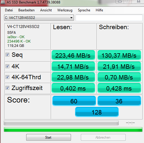

Schon im Review v4 bei Anandtech war deutlich zu sehen, wie weit die v4 hinter jeder anderen SSD steht:
Und zwar lesend schimmer noch als schreibend:
Obendrein fällt die Performance des Phison auch noch mit der Zeit ab, was hier schon vor langer Zeit jemand am Beispiel einer Verbatim 47478 erfahren musste, die den gleichen Phison Controller enthält:
Diesen Schrottcontroller findet man auch in Billig-SSD (die oft so billig gar nicht sind) von Intenso und anderen Herstellern. Immer wenn der Hersteller keine Angabe zum verbauten Controller macht, sollte man die SSD meiden!

Eine andere SSD (Samsung 840 Basic, Plextor M5S od. Sandisk Ultra Plus) kaufen und die v4 als übergroßen USB-Stick nutzen.
