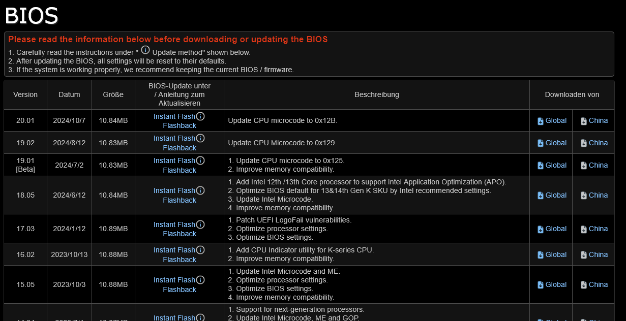

Die Probleme der Intel 13th und 14th Gen sind dir bekannt? Daher solltest du zumindest das BIOS 18.05 installieren.

Ok das update werde ich bald durchführen und den alten RAM testen, fand es nur seltsam dass zufällig nach Ablauf der zwei Jahres Garantie die Fehler auftreten, bin gespannt ^^
