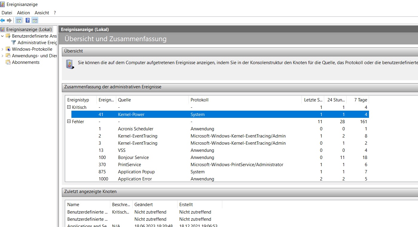

Ich möchte Baldurs Gate 3 spielen, habe aber nur begrenzten Spielspaß, weil sich der Rechner nach 5-20 Minuten (kann es nicht gewollt reproduzieren) aufhängt. In unterschiedlichen Situationen bekomme ich meistens ein Standbild und nichts reagiert mehr - es hilft nur noch die Reset-Taste. Einmal ließ sich noch Windows bedienen und ich konnte den Task schließen. Ein weiteres Mal war es so, als hätte man plötzlich den Stecker gezogen - ohne Vorwarnung alles aus. Mir verdirbt das leider den Spielspaß bei dem grandiosen Game :(
Ich habe schon diverse Tipps über Google ausprobiert, aber ohne Erfolg.
Könnt ihr mir bitte weiterhelfen, wie ich das Spiel dauerhaft zum Laufen bringe? Für jeden Hinweis bin ich sehr dankbar. Folgende Infos kann ich euch schonmal geben:

Anbei noch ein Screenshot von der Ereignisanzeige von gerade eben. Ein kritischer Fehler innerhalb der letzten Stunde (dürfte der Absturz von gerade eben sein).

Edit 17.09.2023: Ursache gefunden! Alle Tricks, die man im Internet liest: Spiel als Admin starten, Grafikdetails runtersetzen, FPS limitieren, kein EXPO/XMP, DirectX/Vulkan switchen und updaten, C++, .Net Framework updaten, aktuelle Treiber usw. haben nicht geholfen. Es war die Graka. Ich habe aufgerüstet und bin auf AM5 umgestiegen. Ryzen 7 7800X3D, 32GB DDR5 RAM, B650 Board, beQuiet 1000W Netzteil. Nicht ausgetauscht habe ich die Graka und die SSD. Der Fehler bestand weiterhin, ständig Abstürze (Temperaturen waren aber stabil bei 70°C). Es konnte eigentlich nur noch die Graka sein, nachdem ich sonst quasi alles ausgetauscht habe. Die Graka habe ich dann mal mit AMD Adrenalin undervolted. Seitdem kann ich locker 5h am Stück zocken ohne Abstürze, auch in Akt3. :) Undervolting hat in meinem Fall das Problem gelöst, wobei ich keine bestimmte Spannung ausgewählt habe, sondern das default Untervolting von AMD Adrenalin nur für das Game angewandt.

Die typische Situation, wenn das Netzteil überfordert ist, sieht so aus, dass der PC einfach aus geht.
Zack, Bild schwarz.
Wenn es hängt und du noch Bild hast, ggfls der Sound in einer Schleife weitergeht, dann ist es eher nicht das Netzteil.
Fehler beim RAM: Mal den einfachsten 2133Mhz JEDEC Standard laufen lassen, ggfls nur ein Modul probieren.
Temperaturen mal mit zb MSI Afterburner ingame einblenden lassen und schauen ob da irgendwas kritisch wird (90°C bei GPU, 100°C bei CPU)
Treiber hast du durch die Bank weg aktuell? Windows ist up to date?
Was hast du noch im Hintergrund an Software laufen? Overlays, wie zb das MSI Afterburner, oder ein Grafiktreiber Tool, oder auch Software für RGB Synchro können in Einzelfällen auch gerne mal zum Problem werden. Einfach mal testweise die Software beenden.

Die Wahrscheinlichkeit ist groß, dass BG3, der Treiber von AMD und deine Grafikkarte momentan (noch) nicht zusammenpassen.
Wenn das Netzteil einen Schlag weg hat oder überfordert ist, dann geht normalerweise der Rechner zuerst aus und startet automatisch neu.
Reaktionen: juwa
Sofern das NT keine Macke hat, ist das mehr als ausreichend. Ich habe eine fast identische Kombi über Jahre problemlos genutzt.
Es wäre hilfreich mal ein paar Daten zu liefern. installiere HWInfo64 o.ä. und logge Temperaturen, Auslastung und Co. mit.
Ich tippe hier auf ein Temperaturproblem.
Du kannst auch mal das Powertarget der V56 runtersetzen oder falls Du Dir das zutraust direkt die GPU undervolten. Das reduziert die Wärmeabgabe deutlich.
Zudem ist der AMD-Treiber extrem sensitiv gegenüber instabilem RAM. Der hat bei mir auf minimale Instabilitäten reagiert, als keine andere (Spezial)software was gemerkt hat.
