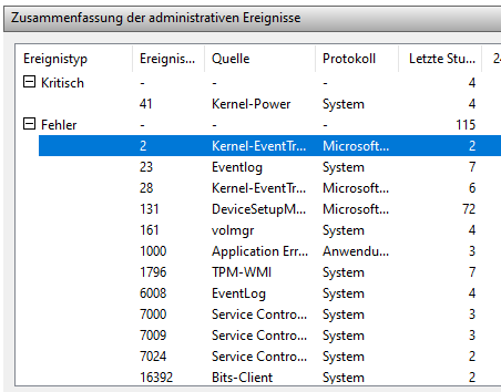

Im Ereignismonitor:
6008: Das System wurde zuvor am ‎21.‎05.‎2024 um 15:29:43 unerwartet heruntergefahren.
161: Erstellung einer Abbilddatei aufgrund eines Fehlers beim Erstellen der Abbildkopie fehlgeschlagen.
41:Das System wurde neu gestartet, ohne dass es zuvor ordnungsgemäß heruntergefahren wurde. Dieser Fehler kann auftreten, wenn das System nicht mehr reagiert hat oder abgestürzt ist oder die Stromzufuhr unerwartet unterbrochen wurde.

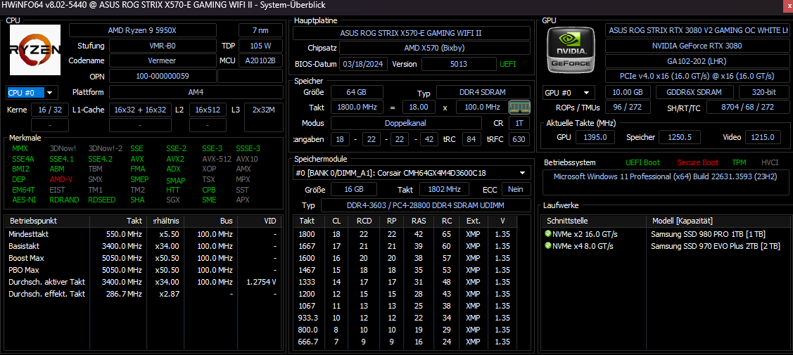

Arbeitsspeicher (RAM): Corsair Vengeance Arbeitsspeicher (64 GB (4 x 16 GB), DDR4 3600 (PC4-28800) C18
Kommt der Fehler auch, wenn nur zwei Speicherriegel verbaut sind? Sind die vier Riegel im Bios auf 3600MHz gestellt?
Vier Speicherriegel sind auf der AMD-Plattform in der Regel mit 3600MHz kaum zu betreiben. Da sind 3200MHz schon ambitioniert.

RAM Konfig: D.O.C.P DDR-4-3603 18-22-22-42-1,3 5V
HWInfo:
Temperaturen im grünen Bereich.

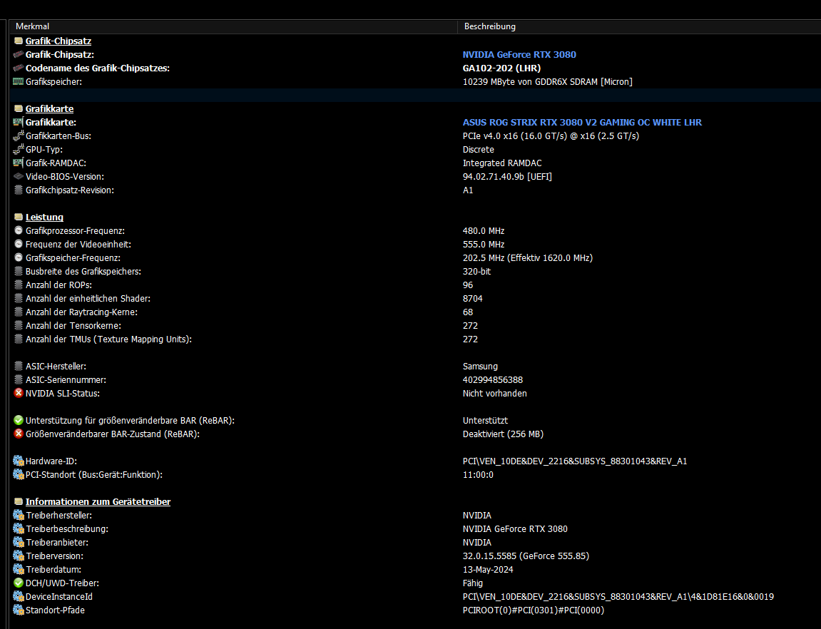

Grafikkarte aus HWInfo:

timbo1287 schrieb:
Meine Vermutung liegt irgendwie auf der Graka, aber ka wie ich das verifizieren bzw ausschließen kann.
Dann würde das OS aber ohne Probleme das Speicherabbild schreiben können. Eine GPU verhindert das nicht, weil zu dem Zeitpunkt ist eh Notsystem.
RAM oder Strom. Datenträger eventuell.

Also eine zeitlang war das Thema vom Tisch, aber seit heute wieder bei jedem Spielstart, direkt critial error und Bluescreen. :(
Egal ob Warzone oder GTA, direkt kurz nach dem Spielstart direkt PC Crash. Temperaturen im grünen Bereich.
An den RAM kann es nicht liegen, sowohl mit 2 Riegeln, als auch mit 4 das Problem. Graka läuft auch ohne Probleme im anderen PC.
Netzteil ?
Es ist halt komisch das es über einen Monat ohne Probleme lief und das System jetzt wieder bei jedem Spielstart crashed.
Ereignismonitor:

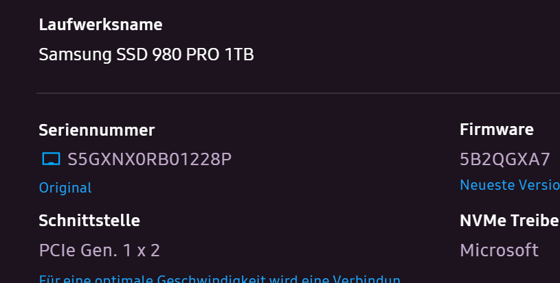

das hab ich gerade noch entdeckt... Die Hauptplatte läuft unter PCle Gen 1x2
die 2. Platte unter Gen 3x4:
Das sind SSD.
Nimm sie raus und steck sie wieder ein. Dann im UEFI schauen wie da Einstellungen zu sind falss da welche sind.
