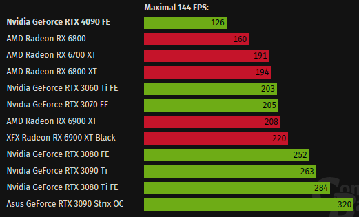

1) Die Effizienz ist auch nicht ideal, wenn man <40% Auslastung hat. Ein großes Netzteil ist dann auch wieder ineffizient, weil man nachher auch nicht Sweetspot liegt. Ob das aber nachher 90% oder 86% macht den Kohl nicht fett. Würde man nur 50€ mehr für ein Netzteil bezahlen, was dann im besseren Effizienz Sweet Spot liegt, würde das diese Kosten niemals einsparen.
2) Daher sollte man sich im Klaren sein, was der reale Verbrauch und kein synthetischer Laborverbrauch ist. Der 5800X3D braucht bei der "alltäglichen" Spielelast im Durchschnitt 61W.
Die 142W sind der erlaubte maximale Peak, den die CPU allerdings in der Praxis nicht nutzt. Da kommt nicht noch ein Peak auf die 142W drauf. Das ist bereits der Peak von den durchschnittlich maximal erlaubten 105W TDP.
Bei der RTX 3090FE sieht das bei realitätsnahem 144FPS Limit (aufgrund von V-Sync oder Limiter für G-Sync) bei alltäglicher WQHD Auflösung auch entspannter aus. Bei Doom Eternal wird sie wohl zwischen 3080FE und 3090TI mit wahrscheinlich 260W liegen.
https://www.computerbase.de/artikel...seite-3#abschnitt_leistungsaufnahme_im_detail
Ein "Drosseln" ist nicht nötig um das Netzteil zu schonen, eher um den Sweet Spot zu erreichen, der @Stock nicht wirklich anliegt. (Sieht man ja auch schön, wie die Asus Strix als OC Variante jenseits von Gut und Böse liegt) Hier wäre eher ein kühlere und damit leisere Karte das Ziel.
Das sind dann 61W für die CPU und 260W für die Grafikkarte und vielleicht nochmal 40W für Board, SSD, RAM und Lüfter also geschmeidige ~360W realer Verbrauch nach Verlusten vom Netzteil, womit das noch 90W Luft hat zu seiner Nennleistung, bei der ein gutes Netzteil auch noch Reserven nach oben hat.
3) Beim ersten Treiber, bei der die RTX3000er Karten ohne Limit jedwede Leistung bei Peaks gezogen haben gab es Probleme. Damals wurde darüber spekuliert, ob irgendwelche Karten die falschen Kondensatoren unter dem Chip verbaut hätten und was da für ein Chaos gemutmaßt wurde. Zwei Treiber später war der Spuk vorbei und die Karten liefen alle Problemlos auch mit kleineren Netzteilen.
Wie gesagt, das System läuft bei mir real und hat überhaupt keine Probleme. Tatsächlich zieht das laut Steckdosenmessgerät nicht mal die überschlagenen 360W vor Netzteilverlusten aus der Steckdose, wenn ich spiele sondern begnügt sich mit 280W, was wohl eher an den nicht so fordernden Spielen liegt.
