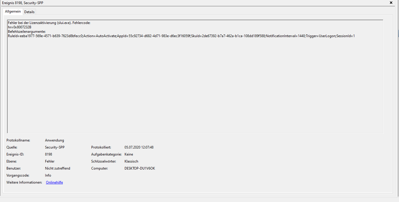

Also. Mein pc crashed jedesmal nach einer kurzen Zeit wenn ich in einem Spiel bin. In der "Ereignisanzeige steht das:" (siehe Bild)
Habe sogar schon Windows neuinstalliert nichts Hilft. Und ja Windows ist nicht aktiviert, aber das dürfte ja dann nicht meinen Pc crashen oder?
Gut, das steht da aber wie kommst du zu der Annahme dass das etwas mit dem Crashen zu tun hätte?
Reaktionen: Terrier und Nickel
Hat aber definitiv nichts damit zu tun. Schau lieber mal in den Zuverläßigkeitsverlauf
und beschreibe mal den Crash hier genauer. Gibt's BlueScreen, stürzt nur das Game ab, ...

Ich würde mal sagen, dass eigentlich nicht Slui.exe das Problem ist, sondern eher der Dienst Software Protection, auf den Slui.exe zurückgreift. Da würde ich doch mal manuelle Dienstoptimierungen, Virenscanner und sonstige eigene Eingriffe ins System als Auslöser in Betracht ziehen.

Mein PC: b450m mortar max, 32gb ddr4 ram rx 5700xt tuf 3 ryzen 5 3600.
Absturz: Bildschrim wird schwarz, im headset kommt ein brummen und dann startet der pc neu.
Windows Version: 2004
Game: Alle
Treiber: amd radeon software auf neuestem Stand
Zuverlässigkeitsverlauf: Da steht nur dass Windows nicht ordnungsgemäß heruntergefahren wurde.
