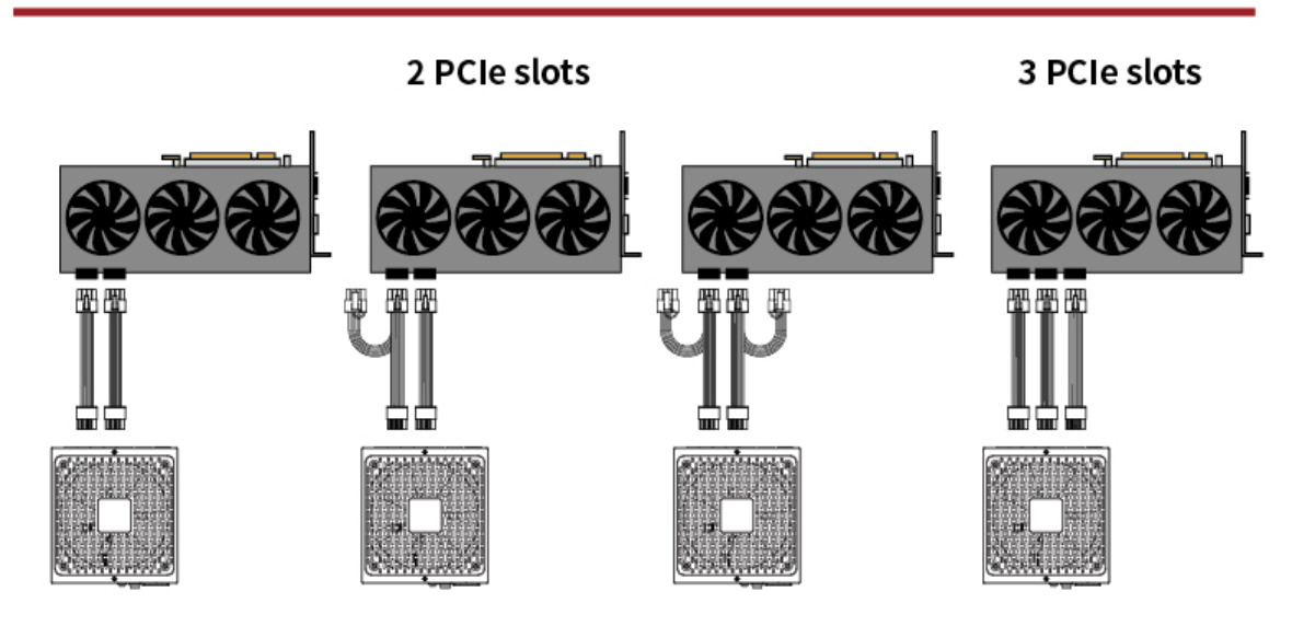

Wichtig ist auch, dass du beide 8Pin-PCIe-Anschlüsse mit einem Kabel am Netzteil anschließt. Das hat auch zu dem Problem beigetragen.
Auf gar keinen Fall so anschließen und nur exakt so, wie es von @Viper1982 im ersten Bild hier gezeigt wird! Das Bild stammt direkt von Thermaltake explizit zu diesem Netzteil.
Auf das Thema Strombedarf (und (Nicht)Gefahr für Kabel) sowie Unterschied zwischen Multi- und Single-Rail ist er hierbei ebenfalls eingegangen.
Ich meinte schon, also jeder 8Pin-PCIe-Anschluss mit jeweils sein eigenen Kabel anschließen. Haben es auch so gemacht, wie TT es vorschlägt.

QuerSiehsteMehr schrieb:
Was du meinst, ist schön und gut, aber geschrieben hast du es anders:
Hier schreibst du eindeutig, dass EIN Kabel verwendet werden soll, was grundlegend falsch wäre.
