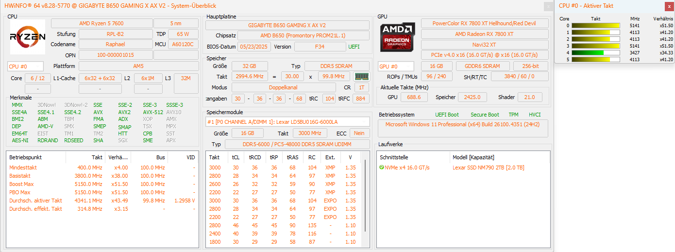

Seit einer Woche ungefähr stürzt mein PC beim spielen ab, bei spielen wie Elden Ring Nightreign, Lies of P, Fortnite, Cyberpunk CS2. Der Zeitpunkt ist ziemlich zufällig, also ich hab kein bestimmtes Muster bemerkt, meistens schon in den ersten10 min. Erst kommt der Blackscreen mit einem anhaltenden Ton für 3 bis 4 Sek, danach startet sich der PC von alleine neu. Nur wenn ich aufm Desktop oder Browser bin läuft alles normal. (hab unten auch mal nen Ereignisprotokoll von Windows selbst angehängt falls das hilft)

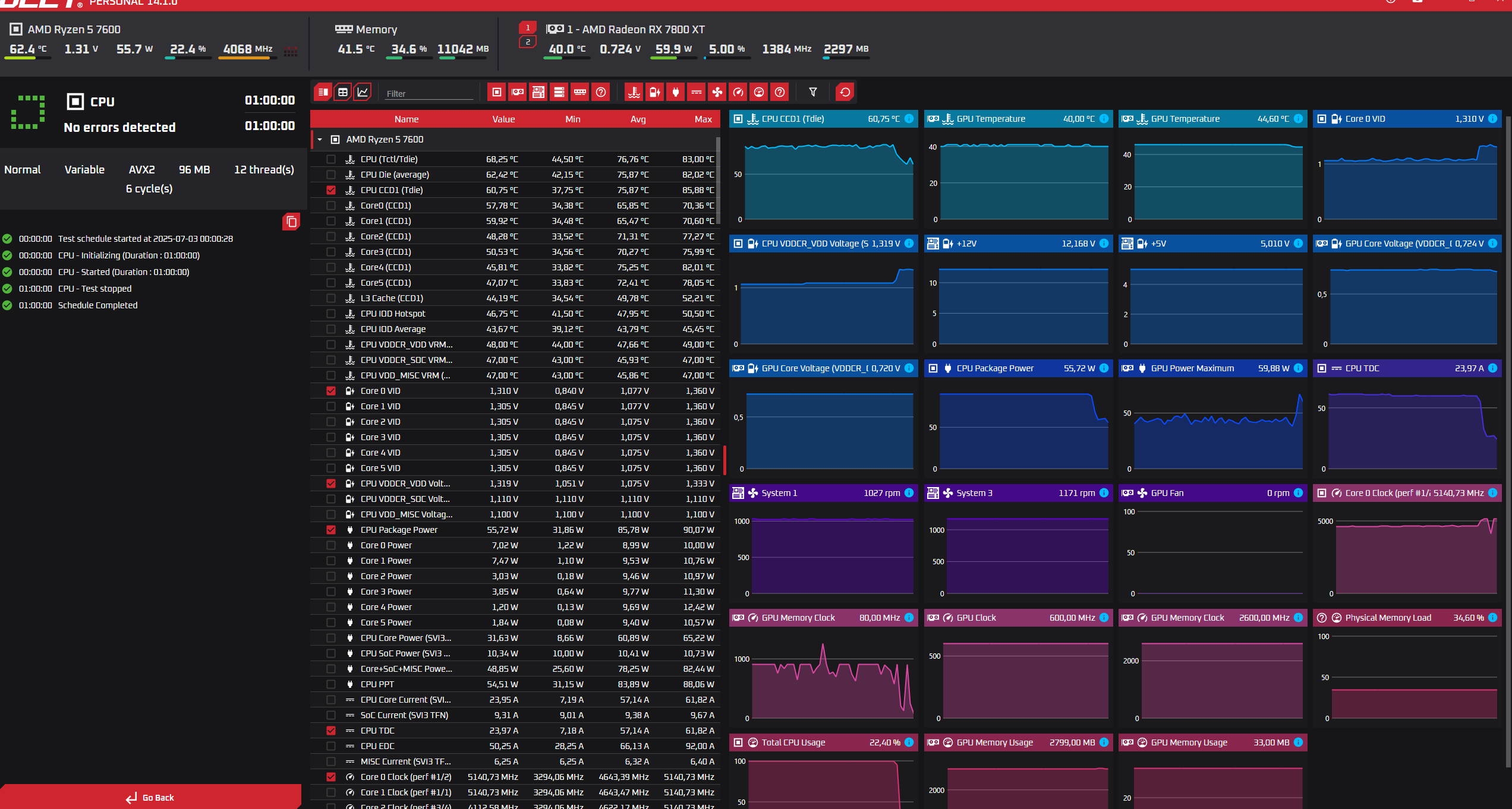

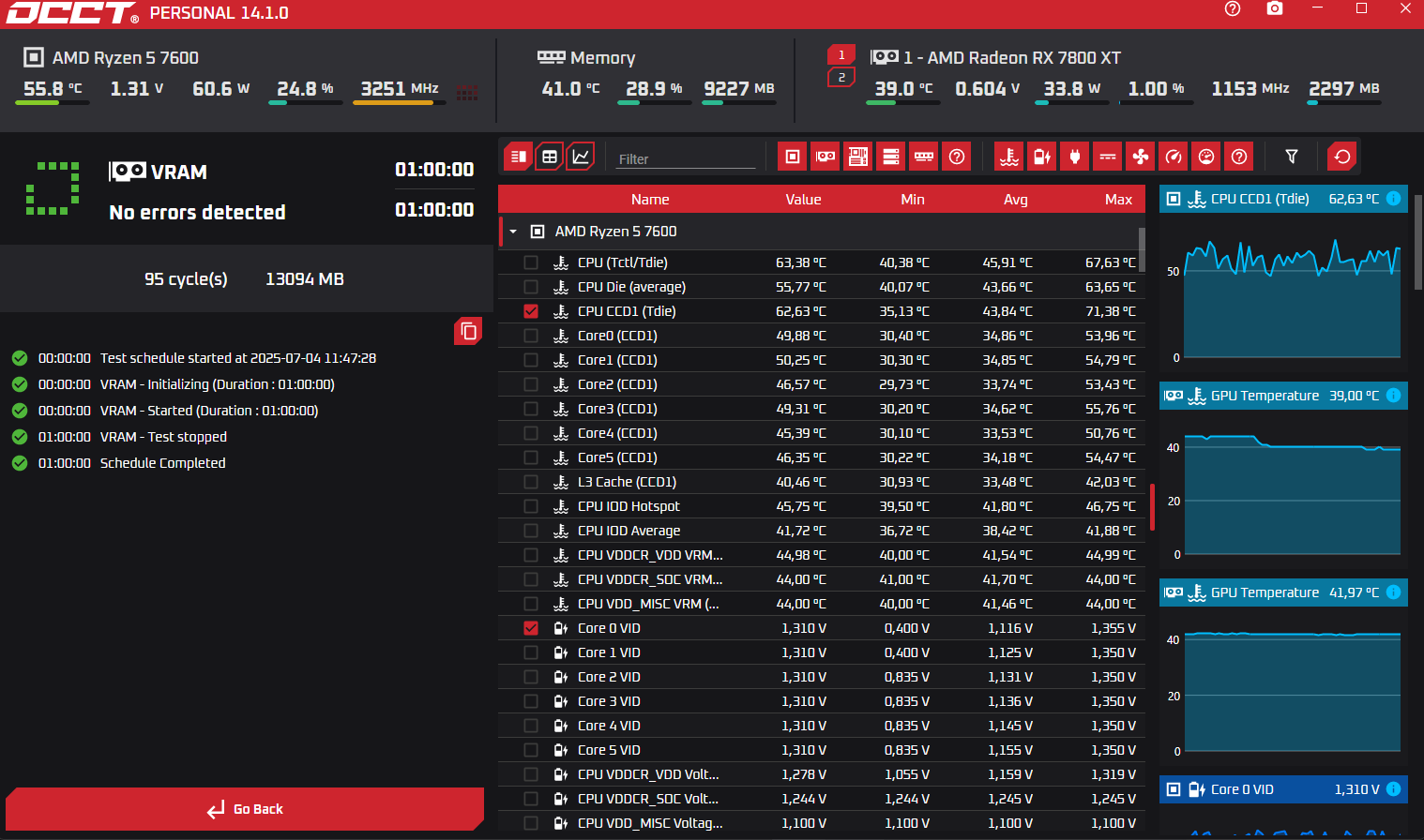

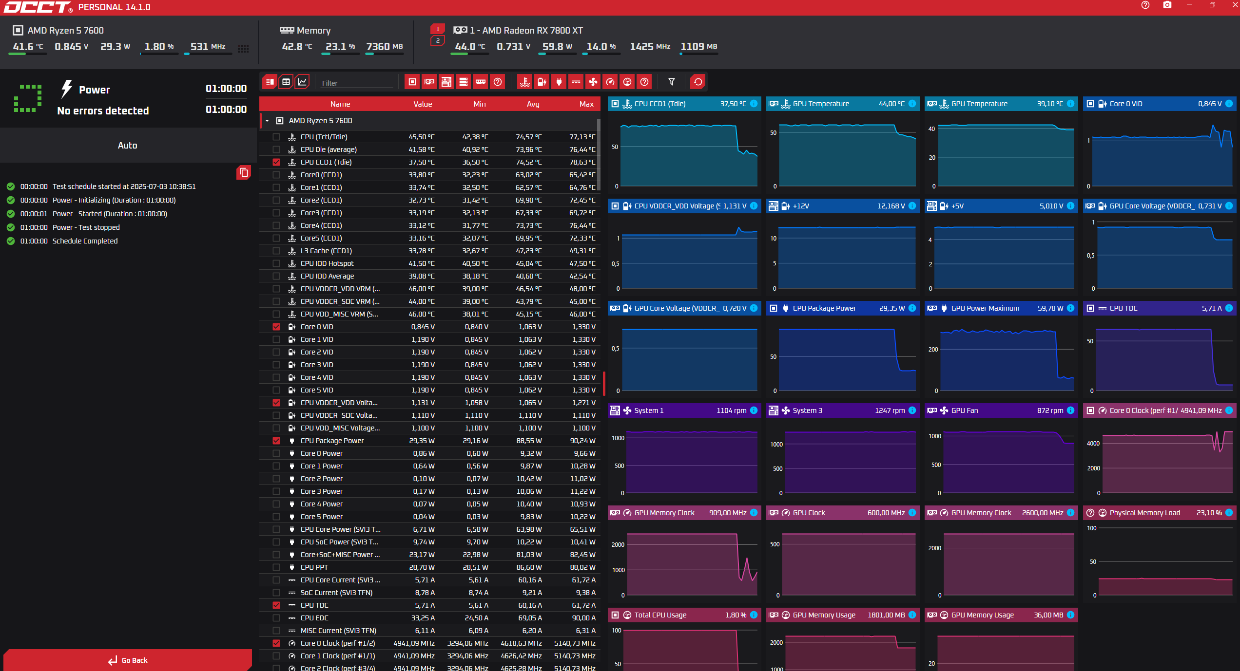

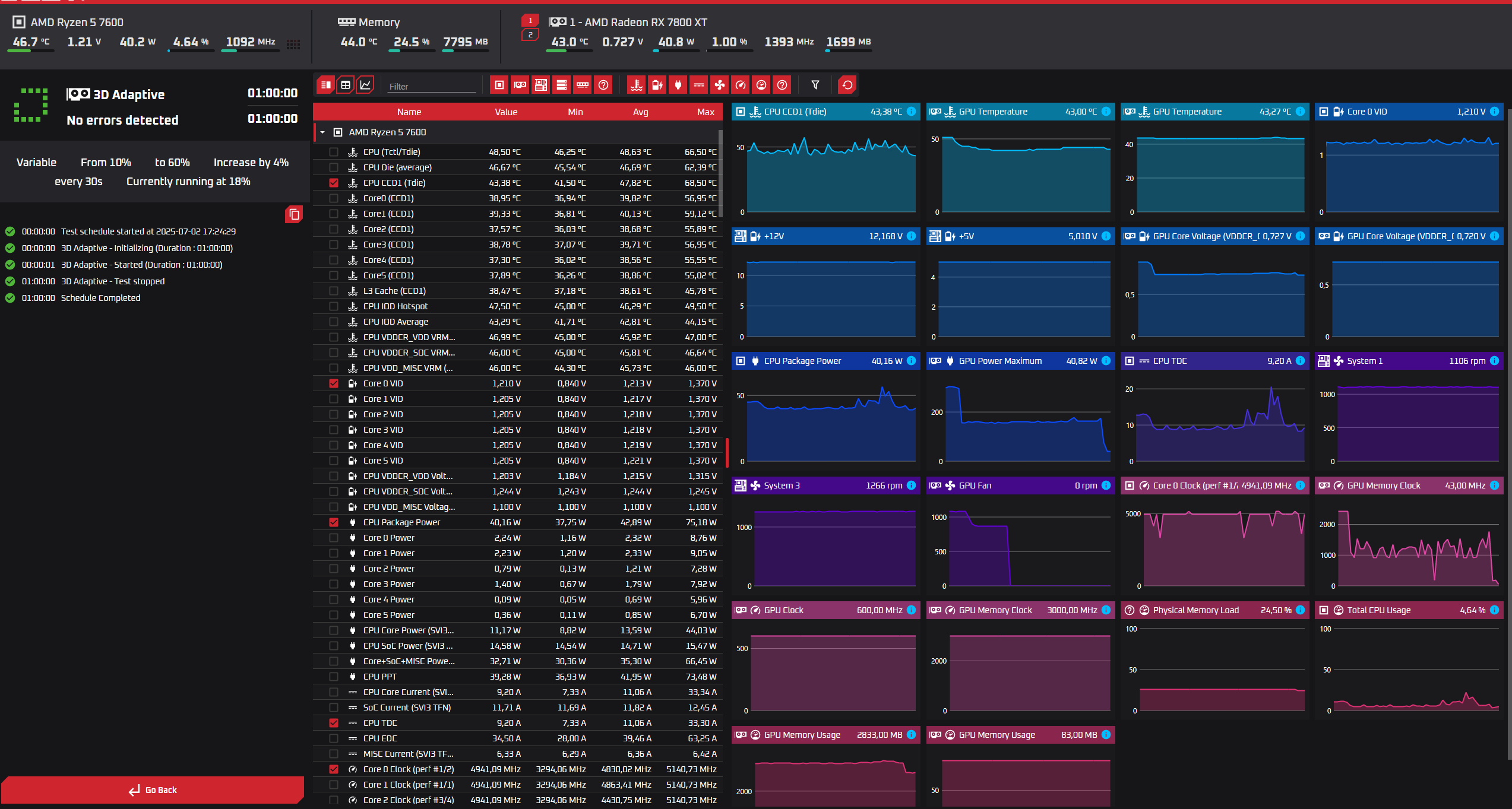

  • Stresstests bei jeweils GPU, CPU + RAM, VRAM und POWER über OCCT (kein einziger Error),

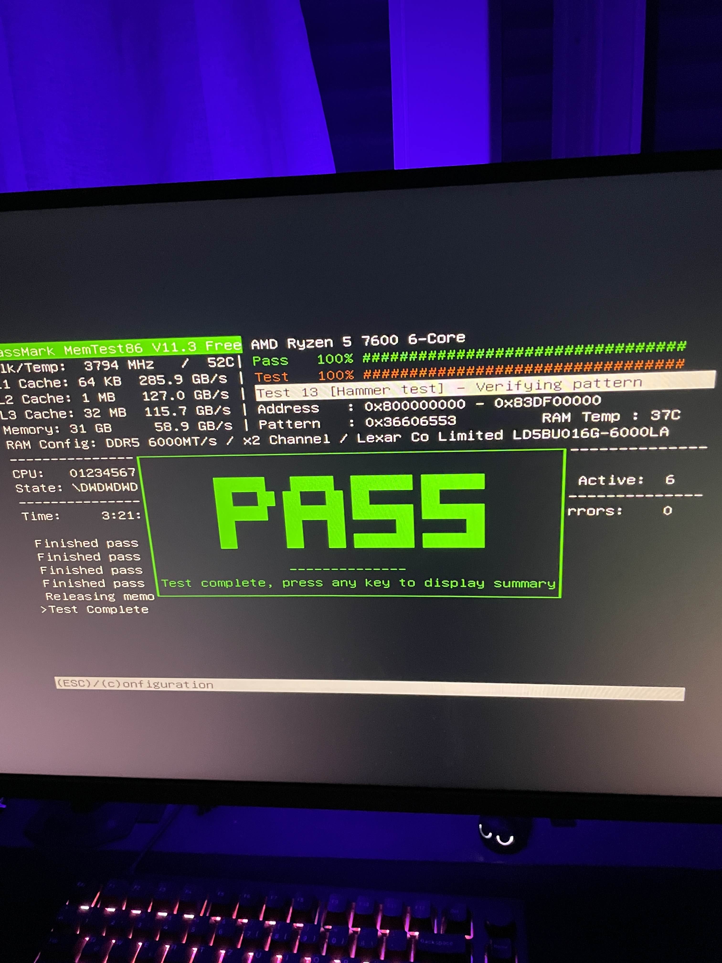

  • Memtest86 (kein einziger Error),

  • einen Bericht schreiben lassen während HWinfo offen war aber hab ihn noch nicht ausgelesen weil ich mich damit nicht auskenne (unten verlinkt),

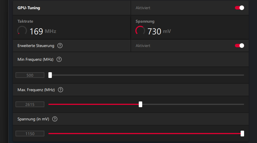

Takte bitte mal deine RX7800XT auf 2400-2500Mhz über den Adrenalin-Treiber runter.

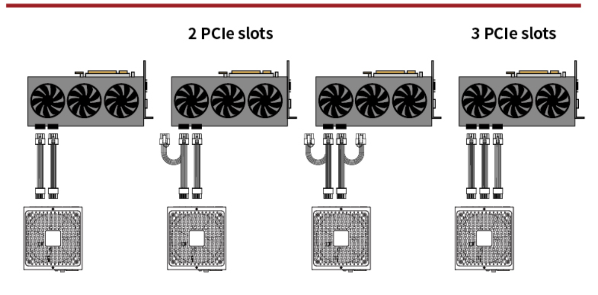

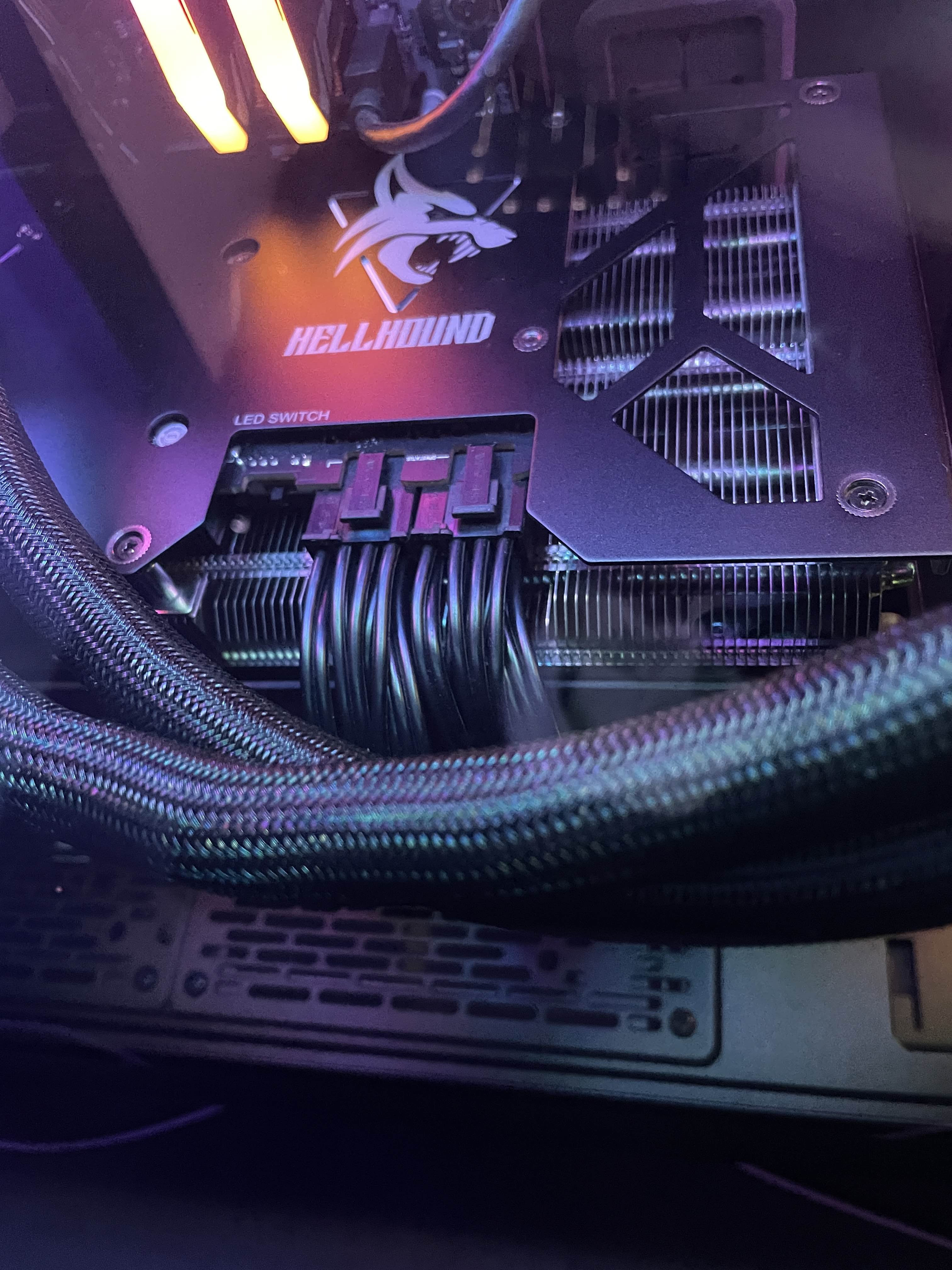

Wichtig ist auch, dass du beide 8Pin-PCIe-Anschlüsse mit einem Kabel am Netzteil anschließt. Das hat auch zu dem Problem beigetragen.

Ja gut da sieht man zwei Anschlüsse kommen diese aus einem Strang oder aus zwei einzelnen, bei nem Singlerail fast egal da diese Karte nicht soviel zieht als das die Kabel Schmelzen würden.
Nur das es so angeschlossen ist wie der Hersteller vorschreibt.
Ich seh nix auf dem Foto.
Reaktionen: DJMadMax

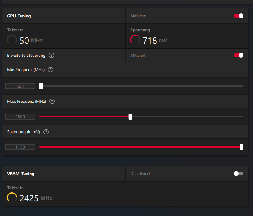

ist das so in ordnung?
Sieht okay aus. Würde aber vielleicht direkt mit 2400Mhz anfangen und mich dann hocharbeiten, bis es wieder instabil wird. Aber kannst du natürlich so machen wie du magst.
Bei meinem Kollegen mochte die Karte die 2500Mhz auch nicht. Aber vielleicht läuft es bei dir:)
Was du ebenfalls noch probieren kannst:
-Spannung auf 1100mV einstellen
-Chill-Modus einstellen auf deine maximalen FPS, die du möchtest
Kann dir allerdings gerade nicht sagen, ob ich auch die Leistungsaufnahme etwas runtergesetzt habe. Kann aber gerne meinen Kollegen fragen, ob er mal in die Einstellung schaut. Ist schon einige Tage her :D

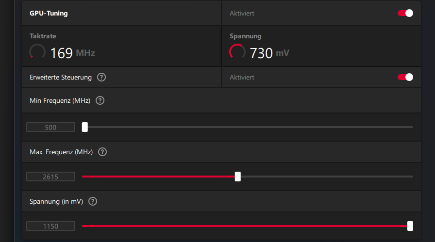

es hat sich nach dem crash geresettet
