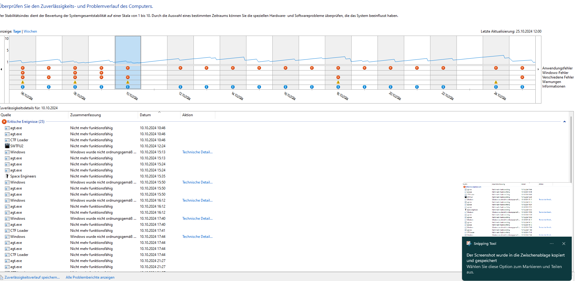

Und bei den Crashes wird einfach der monitor Schwarz. Kein BSOD nichts. Die Lüfter und alles drehen auch weiter und dann bin ich wieder im Login screen.
Im Anhang nochmal ein Screenshot aus der Zuverlässigkeitsüberwachung von einem der Tage wo der PC mehrfach "gecrashed" ist.
VG
SzeChuanSauce schrieb:
fast 7 Jahre und ein sehr günstiges NT mit damals 50 €
würde sagen das das durch ist, denn wie auch anderen Threads bekannt schaltet das nicht unbedingt ab wenn es überlastet ist, sondern es erfolgt einfach ein reboot.
Also verbaut habe ich ein Corsair VS650.
Wenn bei Last das Netzteil nicht mehr genug Strom an die GPU geben kann, steigt es schlicht aus und die GPU-LED leuchtet, was bedeutet, dass zu wenig Strom ankommt. Daher dann auch ein schwarzer Monitor, da der ja an der RX580 hängt.
Somit kommt das Netzteil mit den Lastenwechseln beim Zocken nicht mehr klar, weil eben alt geworden.
Fazit: nichts hält ewig ;)
