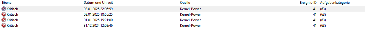

Mein PC crasht seitdem ich meinen pc upgegraded und die neueste Windows 11 version (24H2) installiert habe.
Bis jetzt immer wenn ich roblox gespielt habe (weil ich das am meisten spiele im moment) habe es nicht wirklich wo anderes getestet.

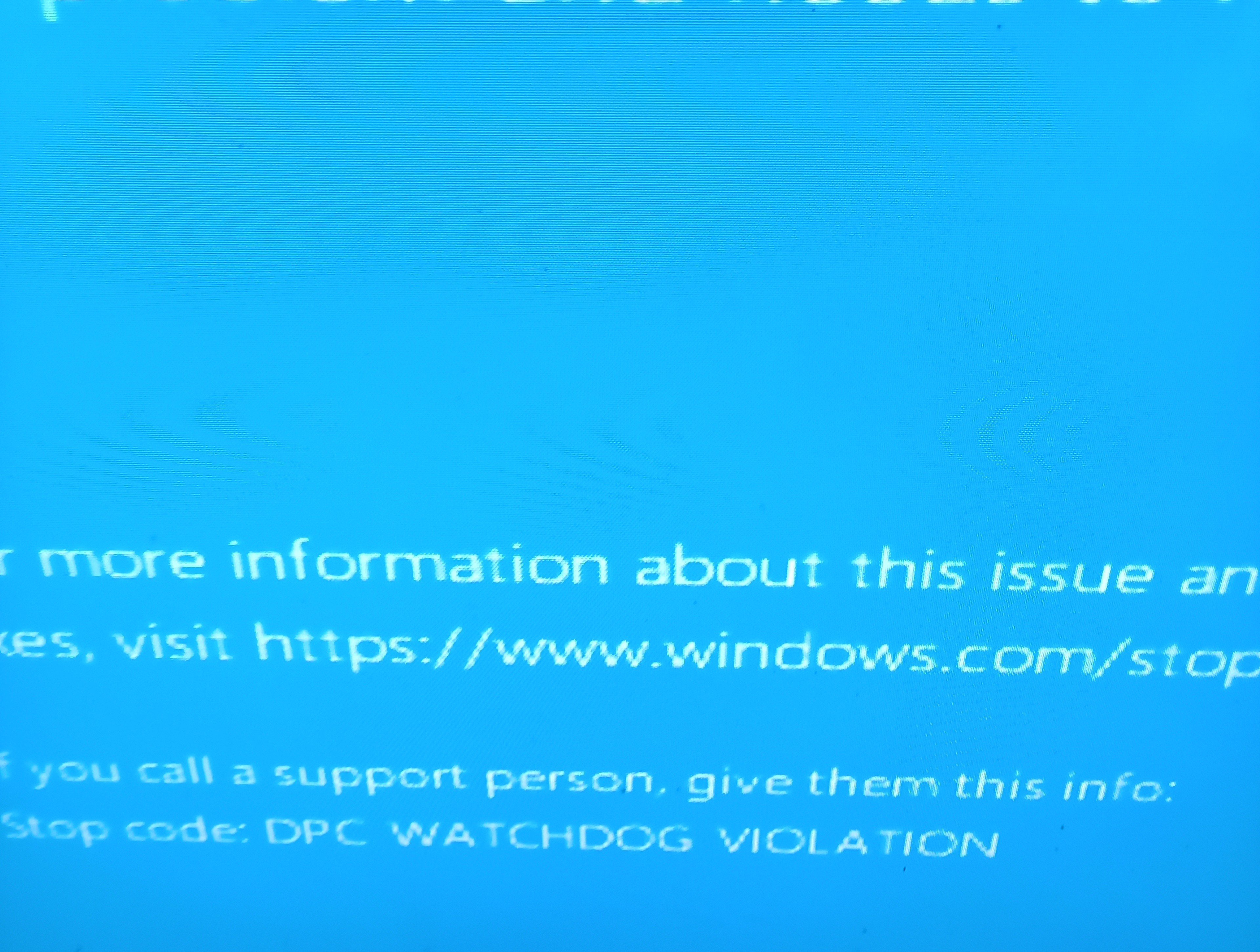

gestern bin ich nur kurz weg gegeangen und wo ich wieder kam war er wieder gecrasht aber das 2. mal an dem tag und wieder so komisch man hat noch reste von roblox gesehen in den BSOD geglicht. Der error code ist: DPC_WATCHDOG_VIOLATION

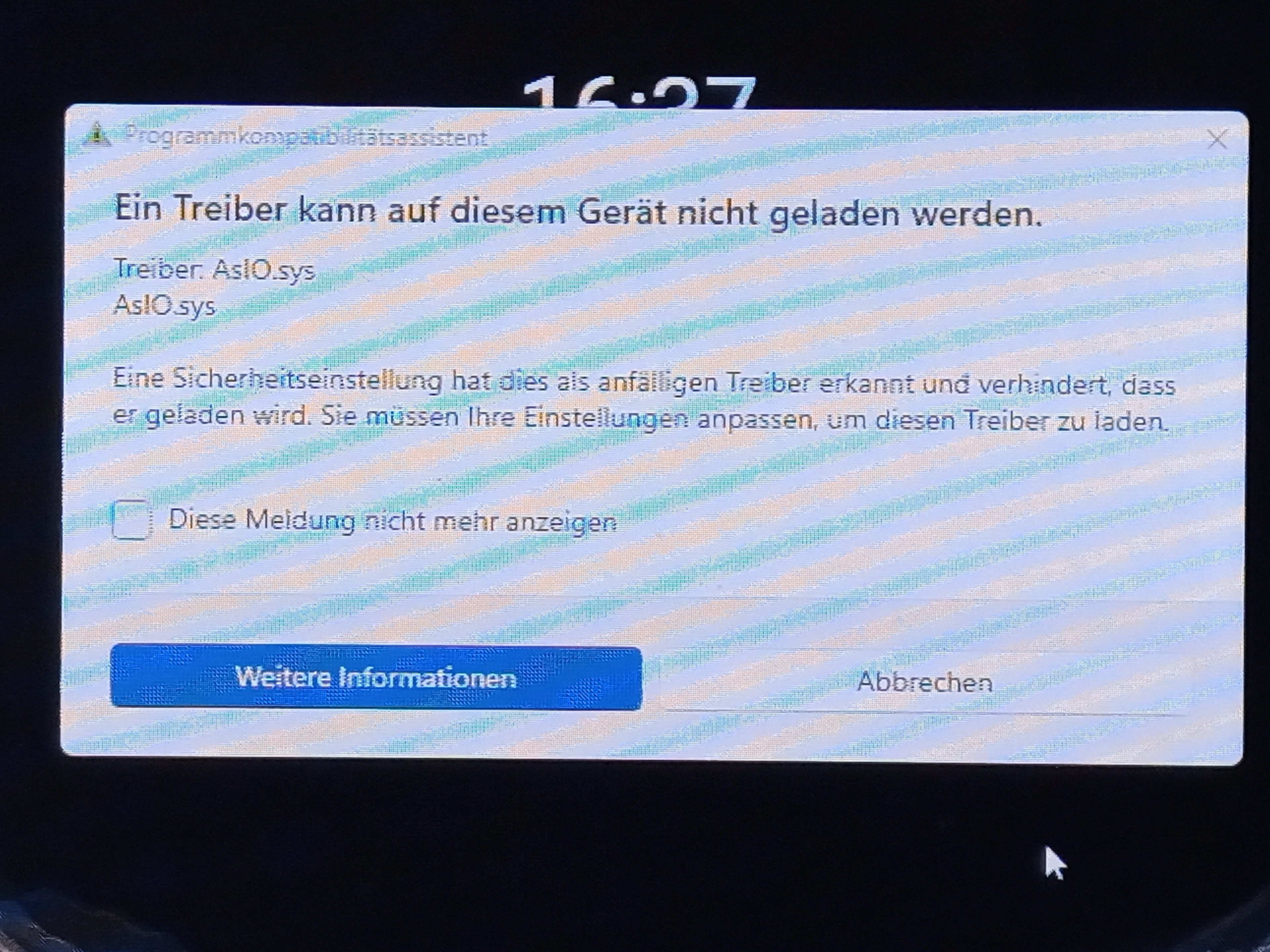

Außerdem wird bei jedem pc start ein treiber nicht geladen mit einer fehlmeldung dass AsIO.sys aus sicherheits gründen nicht geladen wird, ich habe diesen treiber nirgendswo gefunden also konnte ihc ihn auch nicht deinstallieren oder updaten.

Auch die Kühlung deines Prozessors ist wichtig. Wie heiß wird der denn? Daten gibt's u.A. in HWiNFO im Sensor-Fenster. Die von dir angegebene Fehlermeldung des Treibers wird vermutlich auf Hardwareprobleme zurückzuführen sein (dafür spricht die Watchdog-Meldung).

Hast Du jemals Asus Software aufm PC gehabt?
Laut google gehört die AsIO.sys dazu... 🤷‍♂️
