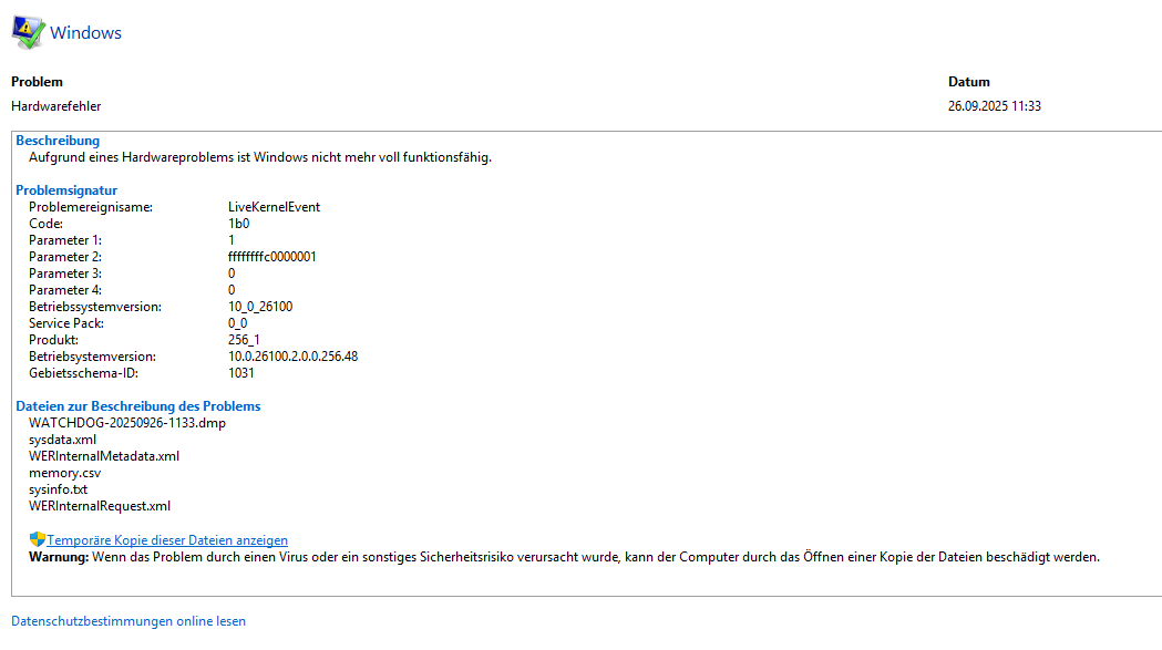

Jetzt startet der PC crasht aber immer wieder und startet neu.
Mal nach 2 Minuten mal nach 10. Heute habe ich OCCT laufen lassen. Alles super.
Der PC idlete Heute denn ganzen Nachmittag rum, kaum sitzt ich dran crasht der Kasten wieder...

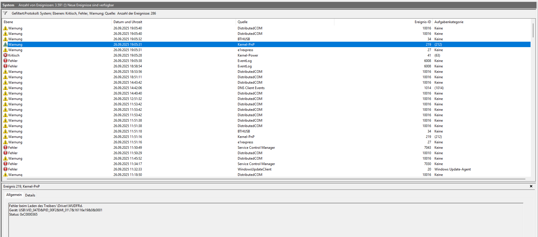

B) warum zeigts du weder die Fehler noch den kritischen Eintrag?

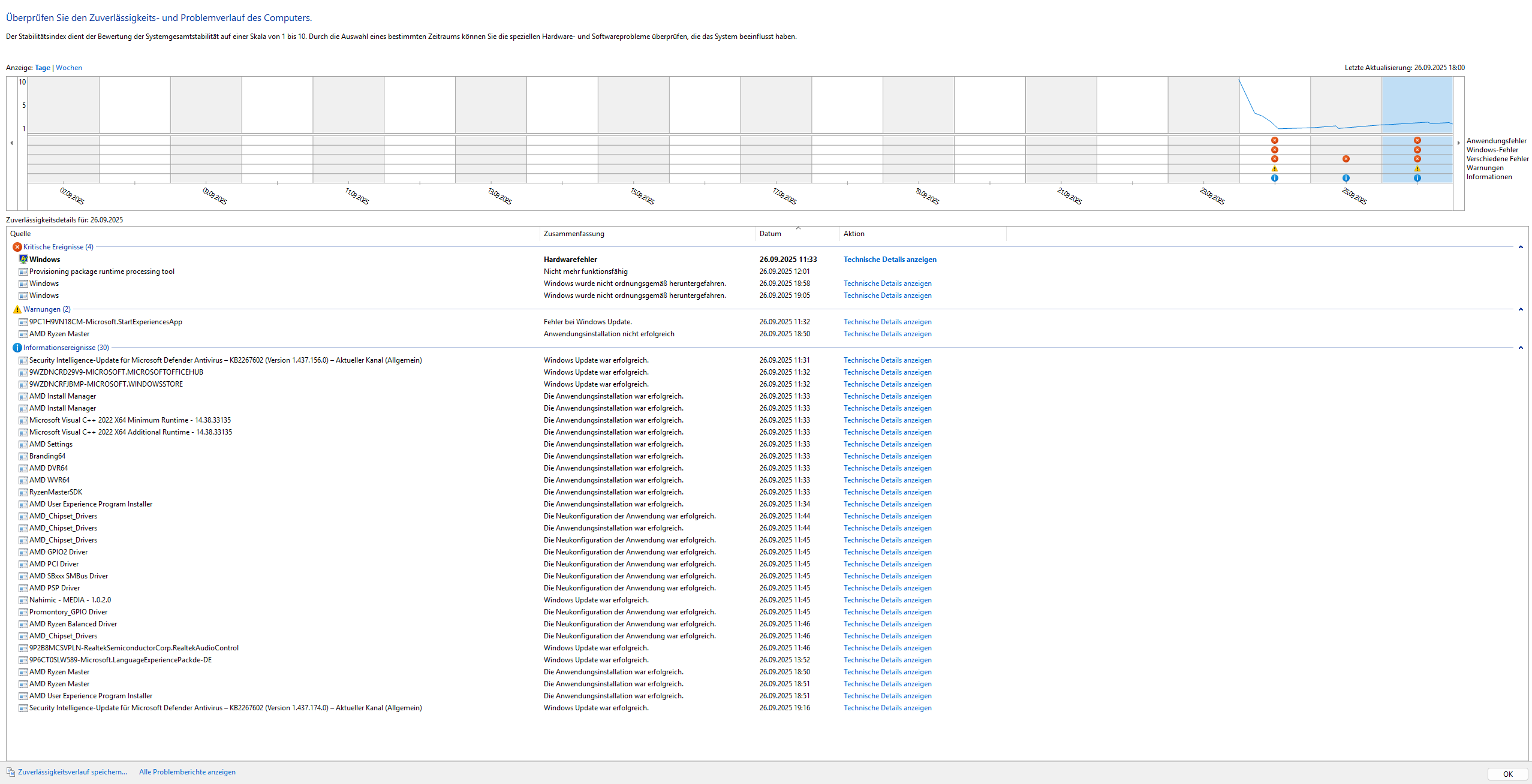

C) was sagt denn der Zuverlässigkeitsverlauf....

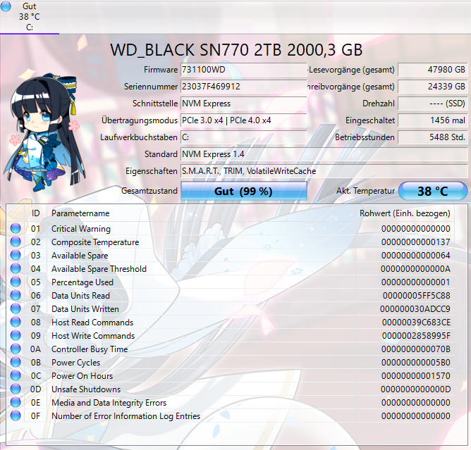

  • Wie ist der Zustand aller angeschlossenen Datenträger laut CrystalDiskInfo? Bitte Screenshots!
  • BIOS und Firmware der SSD sind aktuell?

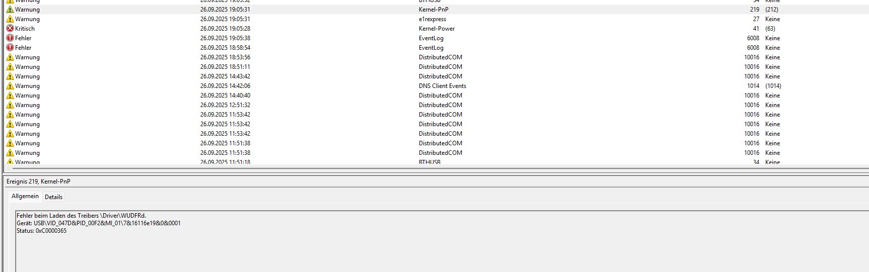

Das sind ein paar der Meldungen Rest als Screen
-Intel(R) I211 Gigabit Network Connection
Netzwerkverbindung wurde unterbrochen.
-Fehler beim Laden des Treibers \Driver\WUDFRd.
Gerät: USB\VID_047D&PID_00F2&MI_01\7&16116e19&0&0001
Status: 0xC0000365

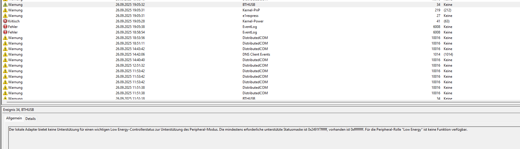

-Der lokale Adapter bietet keine Unterstützung für einen wichtigen Low Energy-Controllerstatus zur Unterstützung des Peripheral-Modus. Die mindestens erforderliche unterstützte Statusmaske ist 0x2491f7fffff, vorhanden ist 0xffffffff. Für die Peripheral-Rolle "Low Energy" ist keine Funktion verfügbar.

@KnolleJupp Siehe in #4 der Screenshot der Sandisk/ WD NVMe. Genau für dieses Modell habe ich das kritische Firmware Update gegen die HMB Bluescreens/Crashes ab 24H2 verlinkt.
Jetzt klarer?
Ja, habe ich inzwischen gesehen... ;)
Reaktionen: KEV24in_Janßen und JumpingCat
