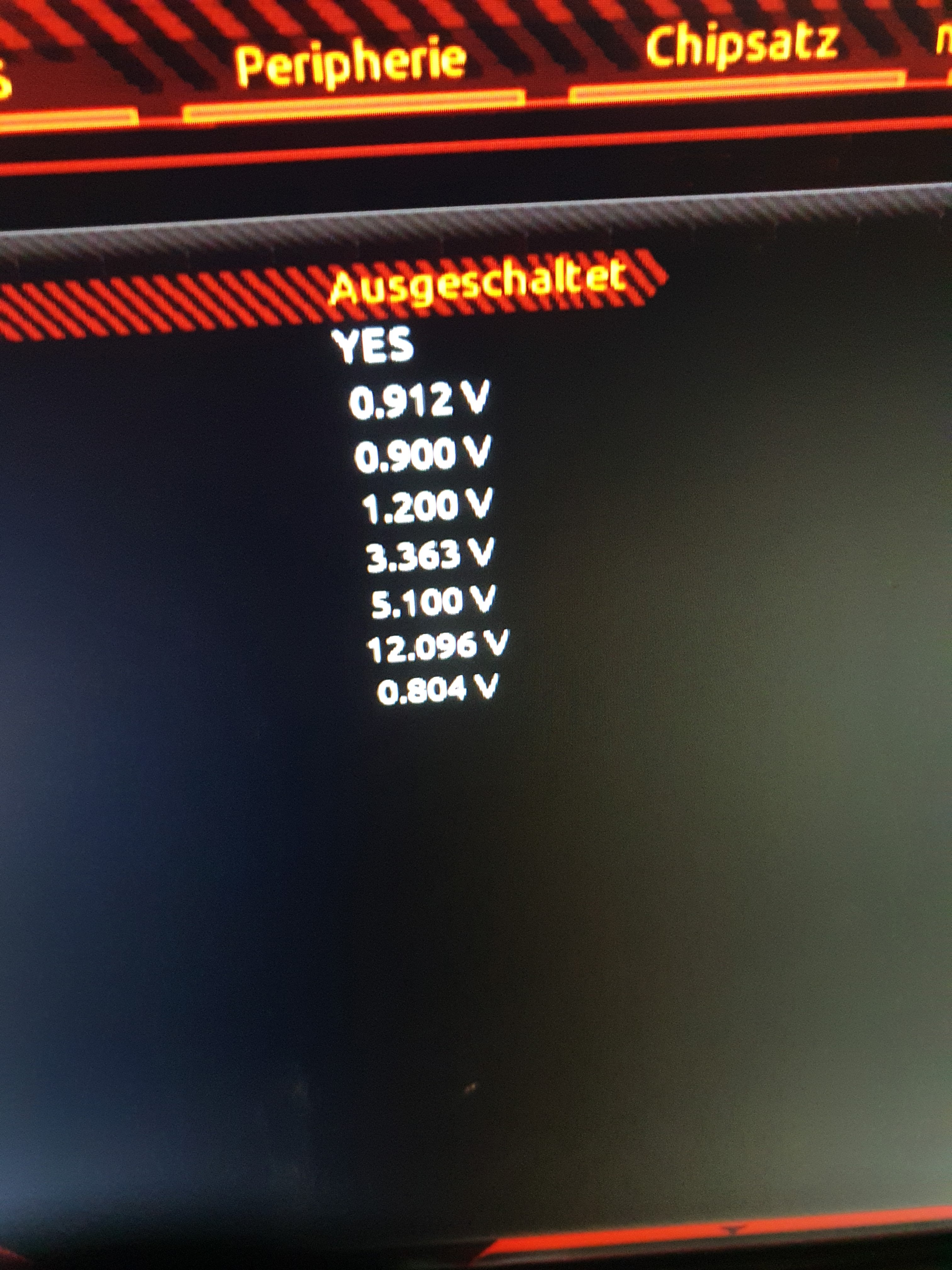

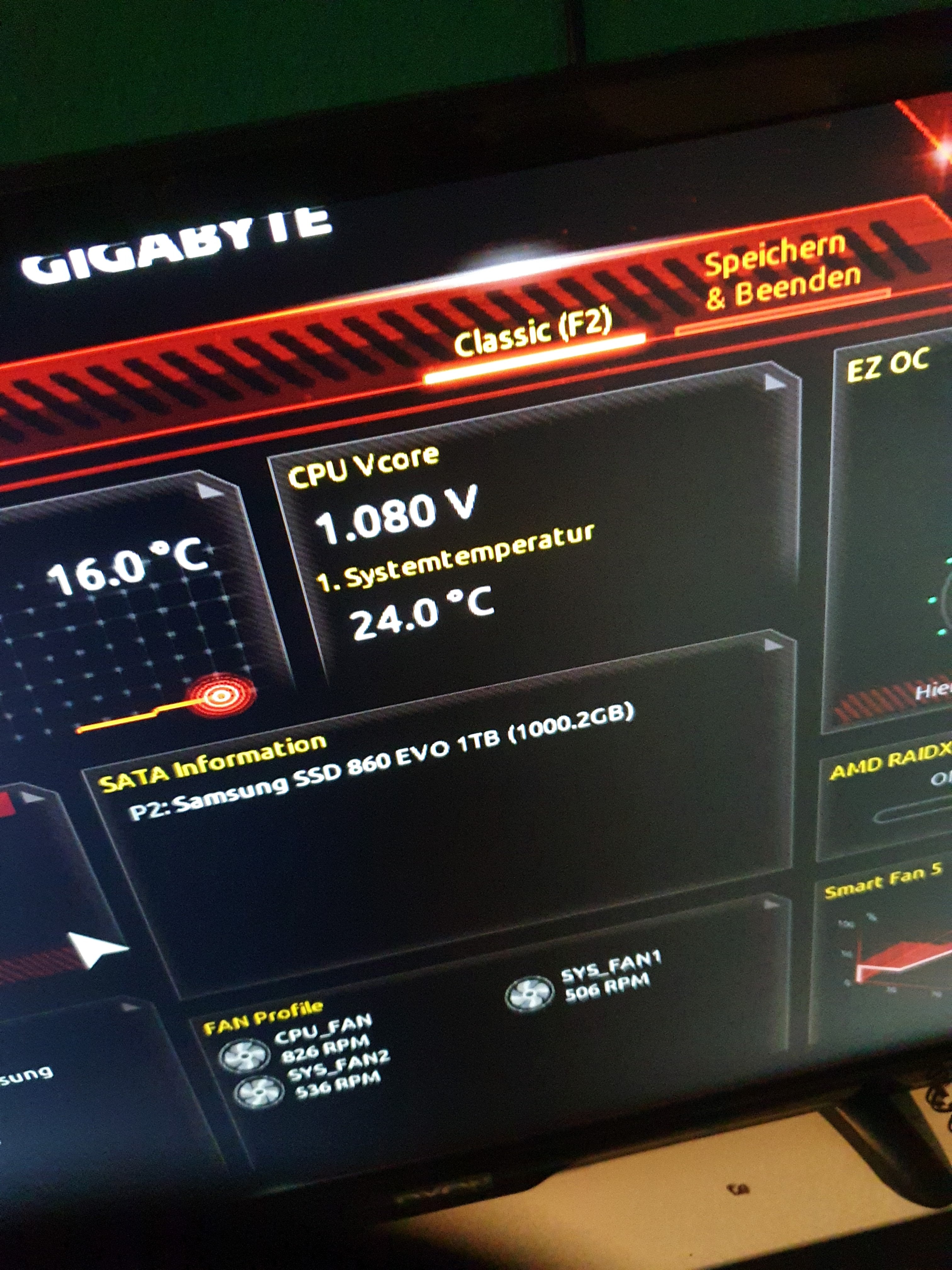

Ich würde da mal ansetzen. Wie sehen die Spannungen im Bios aus?
@peterX Ja, mit dem Namen Hamburg.

Was passiert wenn du länger im Bios bleibst? Startet er dann auch irgendwann neu? Setz mal das Bios auf default zurück

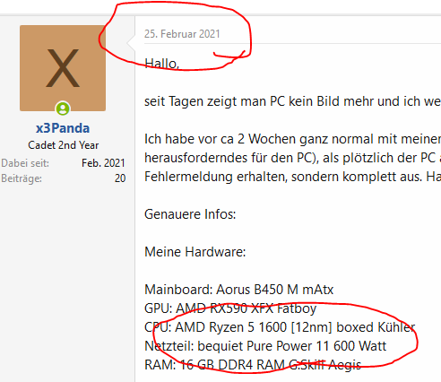

du hast dein bequiet mit nem "uralt" Thermaltake getauscht?!..But...But...WHY?
@MadMax_87 ich hatte das bequiet! Netzteil nur zum testen. Da das bequiet Netzteil beim alten Problem nicht geholfen hat, habe ich es wieder zurückgeschickt.

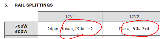

Da hätte mich der Anschluss an die Grafkikkarte intressert, stichwort multirail,aka das die BQ Netzteile immer mit 2 verschiedenen PCIe Steckern an die Grafikkarte angeschlossene werden müssen, nicht mit Y-Kabeln bzw mit den "richtigen" NT Anschlüssen...Aber das Thermaltake ist echt überfällig für ersatz...
Weißt du "zufällig" ob deine Grafikkarte damals so angeschlossen war?Also mit zwei "verschiedenen" Kabeln?
@MadMax_87 MÜSSEN sie nicht, ausser die Karte verbraucht zuviel für die jeweilige Rail. Klar besser, aber MÜSSEN muss nicht,
@Madmax_ Es war ein Kabel für die GraKa
Na ja. Ich hatte meine 5700er GRAKA auch mit einem Y Kabel an einem PCIe Anschluss des Netzteils angeschlossen (BeQuiet Straight Power 11). Und es kam zu Problemen, wenn die GRAKA gefordert wurde.
Daher ist es doch besser, immer darauf hinzuweisen! Nachdem ich meine GRAKA ordentlich am Netzteil angesteckt habe, keine Probleme mehr. Also kann man schon von MUSS sprechen ...

Das BQ müsste man anders anschließen,ansonsten kann das Ding ca 380 Watt auf der "ersten" Schiene liefern. Nehme ich jetzt diese 380 Watt, und starte meine Kiste, die bis zum Treiber-start ohne jegliche Energiesparfunktion also unter Volllast! laufen, dann wir das nunmal "eng" beidem Setup, und dann steigt auch das BQ aus...Zumal das gesamte Fehlerbild zum NT-Defekt passt...
