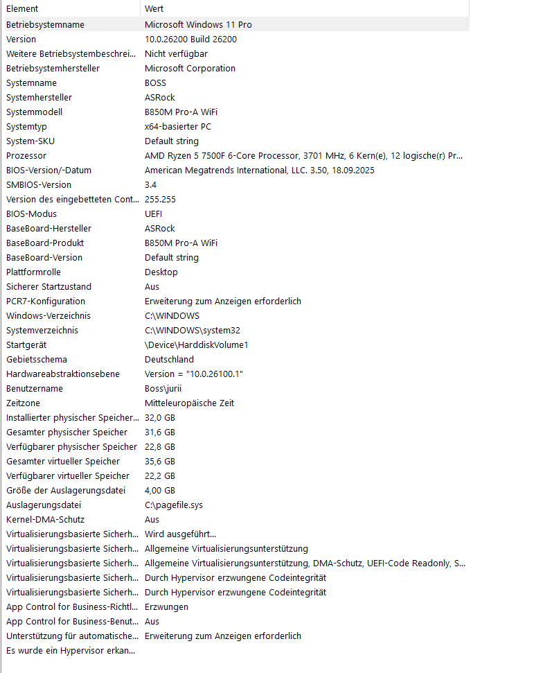

Ja, wie schon im Post erklärt, Ram Voreinstellungen gewechselt. BIOS Default auch geladen.
Ram habe ich schonmal getestet mit Memtest x86. 2 mal einzelne Riegel und einmal beide zugleich. Alle 9 Tests 100% bestanden.
Bios ist auf dem aktuellsten Stand.
Hier die Ansicht meiner Komponenten über msinfo32.
