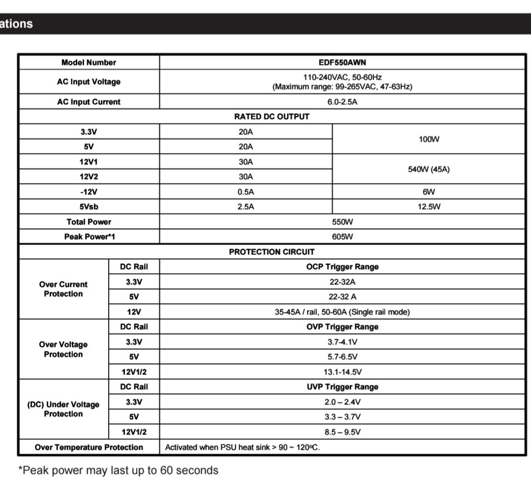

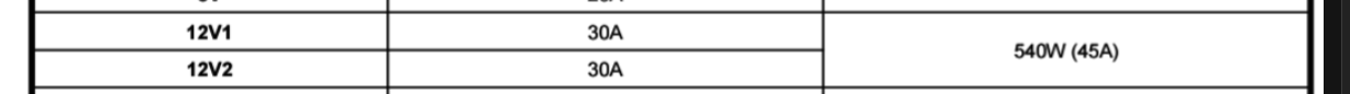

Es sind 550 Watt, davon 540 auf 12 Volt. Im Datenblatt stehen sogar pro Rail nur 30 A, während im Tool eine OCP von 35 A steht

ein weiterer Hinweis direkt aus dem Datenblatt: "Peak power may last up to 60 sec."
also ich würde sagen PSU zu klein gewählt.
ja aber ich denke nicht, dass ich an die 605 Watt Peak ansatzweise ran komme, mit 400 bin ich ja noch meilenweit von 550 entfernt. leider habe ich sonst nur ein 500 Watt Netzteil mit nur 18 A auf den 12 Volt Rails rumliegen, testen könnte ich es also nicht.
